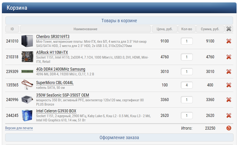

любой такой нас - это просто стыд. 2 гиига оперы и проц калека. за 25 к рублей...
Вот что за эти деньги можно собрать:
Screenshot_3.png [ 126.51 КБ | Просмотров: 1276 ]
Это будет в разы быстрее, стабильнее, гибче, а при условии что ты накатить сможешь всё что душе угодно (OMV/Xigmanas/Freenas/win/xpenology) - то покупать готовые коробки по таким ценам - ну такое себе занятие...
p.s. А если сэкономить на корпусе , то можно ещё взять оперы и проц по шустрее в общем за 25 можно в разы лучше собрать в маленьком корпусе, с норм процом и оперой.
p.p.s. А если накинуть ещё мальца, то можно собрать на серверной мамке с ECC, 2+ сетевухами, удалённым управление, мониторингом и прочее.
