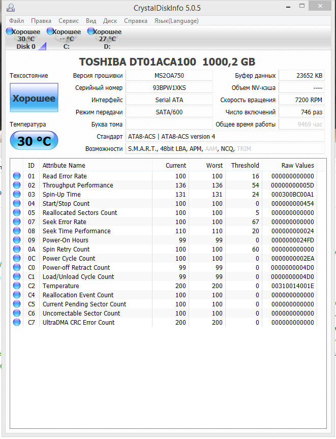

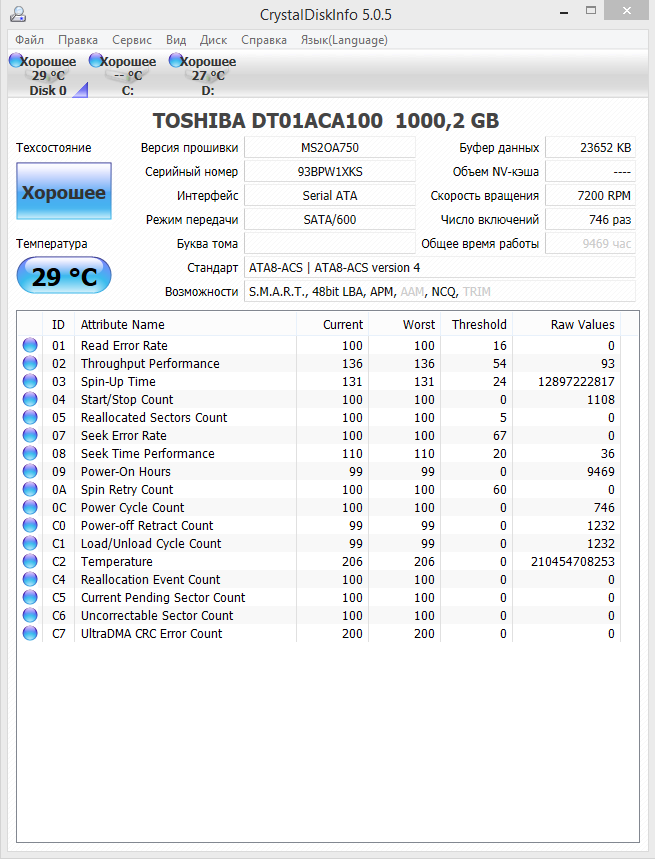

Добрый день.
Начал замечать что при проигрывании фильма на телевизоре и при этом делая что то на компе,фильм начинал тормрзить.
А потом диск начал отваливаться.
Отнес в СЦ сказали что все с ним в порядке.
Я заместо него поставил 3 терабайтник и ни разу не было с ним проблем.

Регистрация: 22.12.2012
sirshadow123
По смарте не видно никаких проблем, может софтом каким пользуетесь, который рушит систему и всё виснет. Максимум может у вас проблема с БП. Некоторые экземпляры дисков чувствительны к качеству питания или от долгой работы с плохим БП начинают глючить.

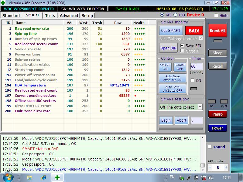

Привет мужики!Проблема!!Выручайте!
Не устанавливалась винда,по крайней мере,все очень долго шло,а при выборе раздела на установку, кричал мол,не возможно установить винду,т.к как скоро диск выйдет из строя. Проверил Викторией,показало вот такую шляпу. Что делать?Помогите пожалуйста!
Безымянный.JPG [ 118.3 КБ | Просмотров: 1239 ]
Регистрация: 30.09.2012
Откуда: Мордор
Фото: 69
denstv19 пациент скорее мертв, чем жив.
Попробуйте сделать Advance Remap, но не сильно надейтесь на чудо
За новым в магазин идти, он уже не жилец, и работать нормально не будет.
Регистрация: 15.10.2014
sirshadow123, с диском всё отлично, новые 3 ТБ вставили прям в те же гнёзда? (с одной стороны - БП потянул 3 ТБ без проблем, с другой - кто знает на каких линиях сидел АСА и с чем параллельно делил питание)
denstv19, можно разобрать на магниты, надпись "состояние - BAD" об этом прямо заявляет, других вариантов нет.
