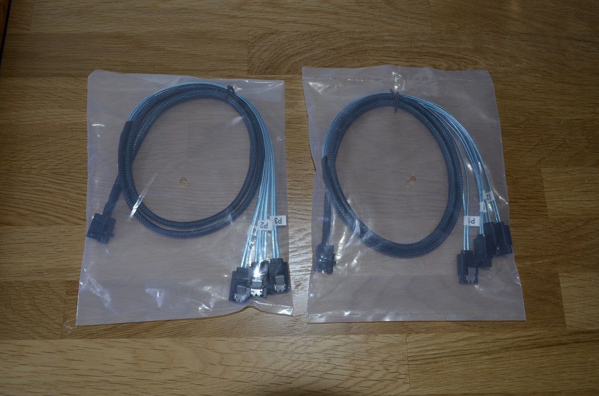

Кто то спрашивал про SAS to 4 SATA шнуры. Заказал с Ali на пробу sff-8643 to 4 sata . Стоили рублей ~600 за штуку. Ехали чуть больше недели. Качество отличное. Длина 1 метр.
