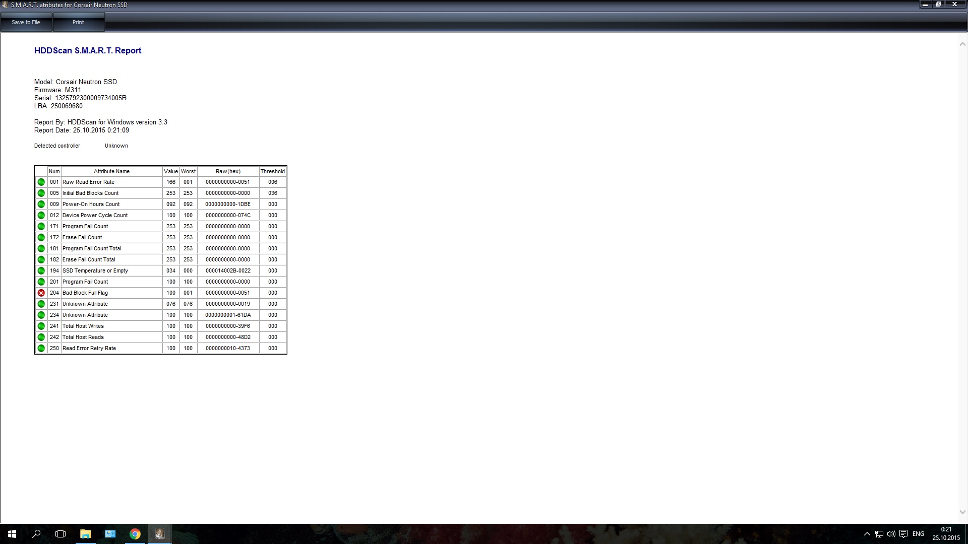

привет,посмотрел смарт ссд через hddscan ,в разделе bad block full flag горит красным ,вмместо зеленого что это значит? спасибо
Проблемы.

Sania. писал(а):
Проблемы.
в чем может заключаться?
Регистрация: 22.12.2012
В диске, смарт покажите.
Регистрация: 21.03.2010
Откуда: Казань
Фото: 4
вот

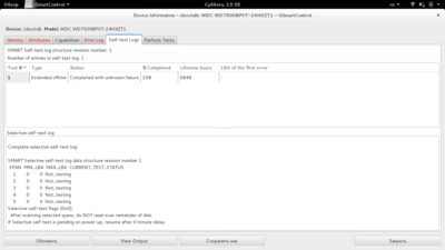

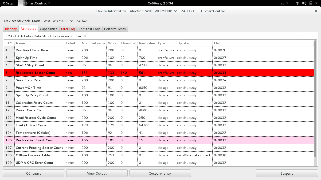

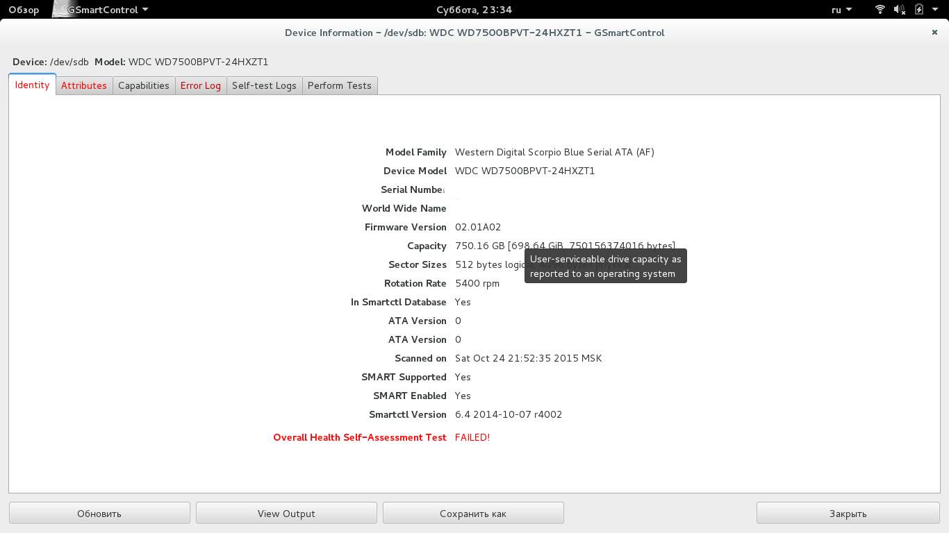

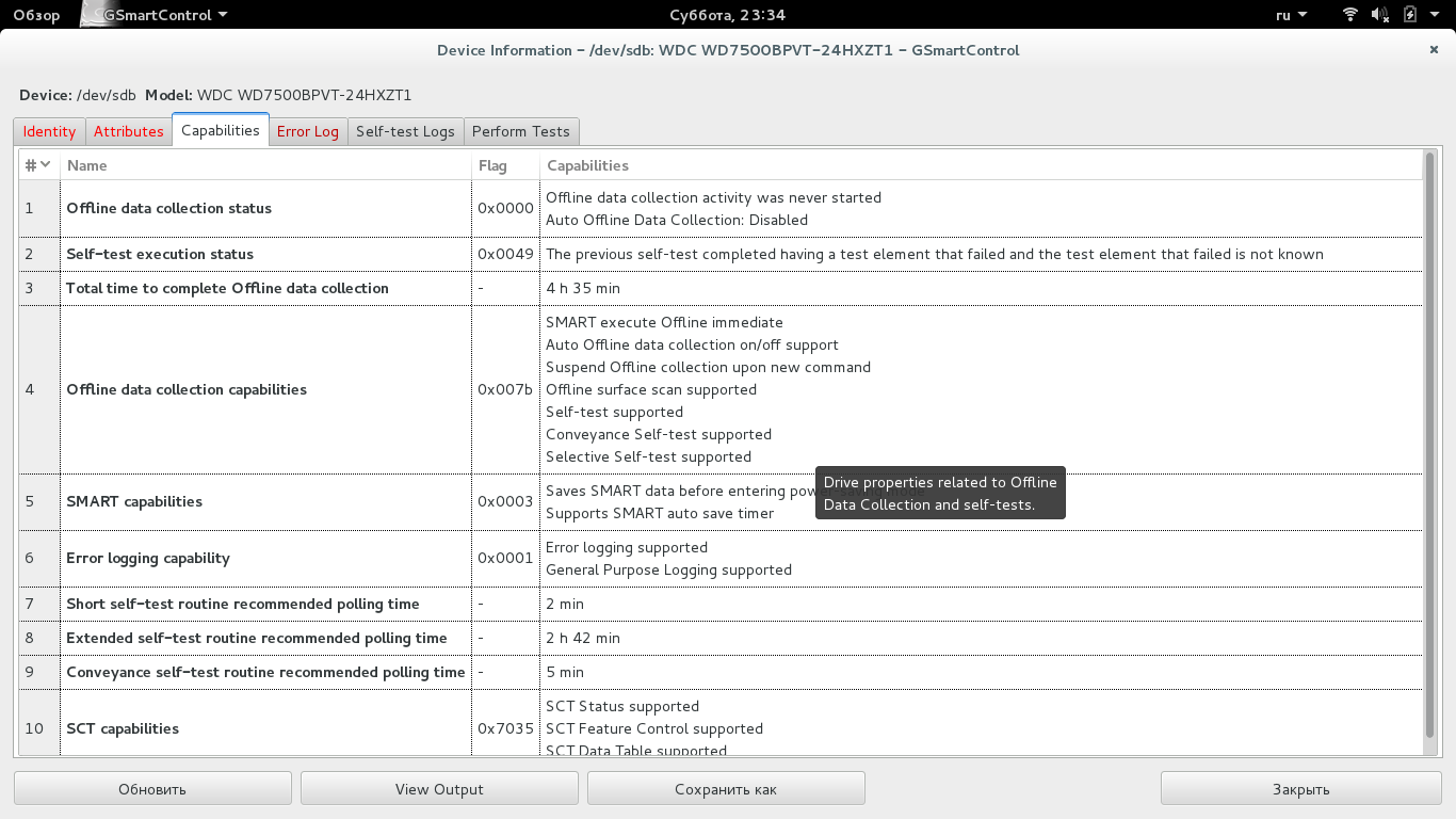

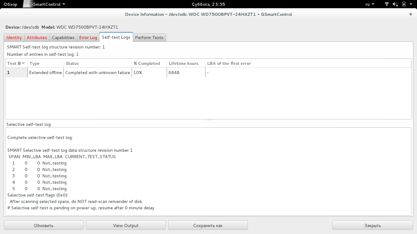

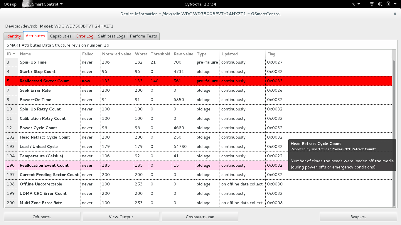

Регистрация: 24.10.2015

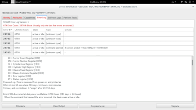

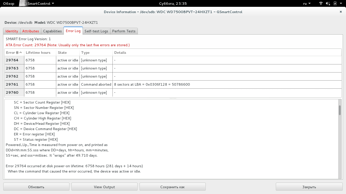

Имеется ноут с диском Western Digital Scorpio Blue SATA (AF) модель WDC WD7500BPVT-24HXZT1. Параллельно есть SSD 32 гига. Винда стояла на харде, часто глючила и вырубалась, последний раз не смогла восстановить себя и был потерян boot раздел на hdd, поэтому установил Debian вместо винды 7. Debian стоит на SSD. Работает стабильно, но иногда полностью зависает. Оперативку проверял полным memtest-ом. Без ошибок. На Debian-е в "дисках" жестак WD сразу высветился красным. Reallocated Sector Count и Reallocation Event Count горят красным и розовым соответственно. Имеется также запись Overall Health Self-Assessment Test - FAILED! и Basic health check - FALED! В программе "Диски" пишет "Возможно диск скоро сломается".
На сколько это опасно? Нужно и как часто делать резервную копию? Менять ли хард?
SAVEN
У вас видимо проблемы с флэшем, битые ячейки появились.
SMART01
Проблема с поверхностью, битые сектора, опасно конечно для инфы и самого диска. Бэкап надо делать как можно чаще не дожидаясь проблем, они могут появится внезапно и без предупреждения утащив всё инфу, восстанавливать крайне дорого при умирании диска.
