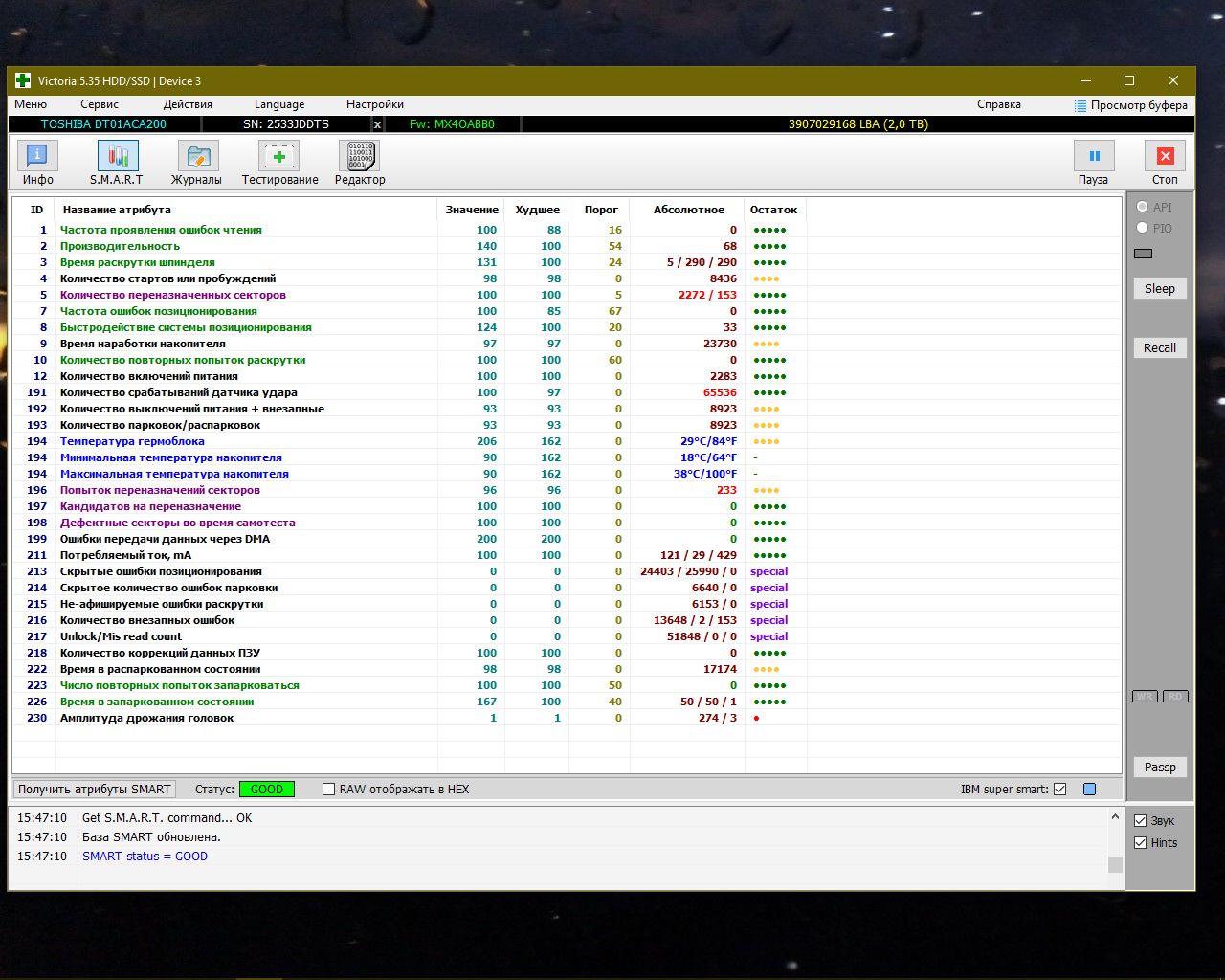

То ли злой рок, то ли просто абзац. Короче Тошиба хлам :mad2: Вот и второй винт стучать начал (чертов дятел).
диск версия 2.jpg [ 206.1 КБ | Просмотров: 628 ]

Spike Rus писал(а):
Короче Тошиба хлам
Вообще-то это HGST c наклейкой от тошибы.
HDS723020BLE640 = DT01ACA200

Spike Rus писал(а):
То ли злой рок, то ли просто абзац. Короче Тошиба хлам Вот и второй винт стучать начал (чертов дятел).
У вас там как минимум срабатывание датчиков удара ненулевое, возможно причина в этом.
То то и оно что я после смерти первой Тошибы теперь ежедневно как включаю РС запускаю Викторию и смотрю как поживает эта Тошиба. И еще 2 дня назад датчик удара показывал 0. 0 ударов. А сегодня вдруг больше 65000 за пару часов уже настучал.

Регистрация: 15.10.2004
65536 он не настучал, это неверная интерпретация показаний. Было одно событие, удар, после которого он и посыпался. Просто еще раз проанализируйте всё чтобы с условным WD который вы купите на замену не случилось то же самое.
Если намек на то что системный блок кто то пинал то спешу разочаровать. Системный блок стоит в нише стола, откуда извлекается лишь раз в раз в год, для чистки. Сами диски закреплены на салазках через силиконовые кольца (типа антивибрации) 4 винтами. Сами же салазки задвинуты в системный блок. Из недавнего на той неделе, 14 числа, когда писал свой комментарий касательно его загнувшегося собрата, извлекал системный блок что бы отключить и вытащил убиенного собрата (из-за которого системник банально перестал заводится) и на его место поставил другой винт (старый WD стоявший до этого во внешнем контейнере). Вот и все движения системного блока за этот месяц.
И судя по строке первый удар у него произошел сегодня в 11:27. Т.е. это примерно в то время когда я включил РС. И к моменту написания моего комментария (16:49) он уже накидал себе 65000 ударов.
Кстати DiskInfo пишет что все good. Его собрат в то время уже вовсю краснел в смарте. В общем сдается мне что карачун его скоро настигнет (надеюсь успею перенести все ценное). Его собрат отстучав два круга по 1 млн срабатываний обрел свой рай.
Мне в общем безразлично я лишь порекомендовал проанализировать ситуацию. По факту был удар. Кстати когда комп в столе - это не самый лучший вариант, лучше когда системник стоит на полу и ни к чему что может передать вибрацию не "привязан". Если комп в столе быть может был удар по столу. Не знаю, вам виднее. Если вы считаете что никто не виноват кроме тошибы - это ваше право. Может оно так и есть, кто знает :-) .
Еще раз вам повторяю что никаких 65000 ударов там нет. Виктория неверно интерпретирует данные. Она отображает атрибут в десятичном формате. А там 3 пары байт в hex. 65536 это 0x010000. То есть было одно событие. Причем данные отображаются в таком формате, что там вторая пара байт (младшие байты) фиксирует текущее-недавнее событие, спустя время оно переходит в первую пару байт (старшие байты), а потом может вовсе пропасть. То есть в принципе они могут периодически фиксироваться и потом пропадать из показаний смарт.
Spike Rus писал(а):
Я вот думаю может зря я отключил остановку ОС дисков спустя 30 минут. До января стояло так, в январе зачем то решил что лучше пусть они крутятся все время пока включен РС и перевел в такой режим. Наверное сделал все это зря.
Вот в чем дело, как раз отключенные запаркованные и остановленные диски естественно невосприимчивы к ударам и сильной вибрации. Видимо это их спасало. Как-только вы их настроили на круглосуточную работу то они и поймали удар/вибрацию. Да, для вас видимо лучше настроить остановку дисков и выбирать накопители которые чаще паркуются в простое.
