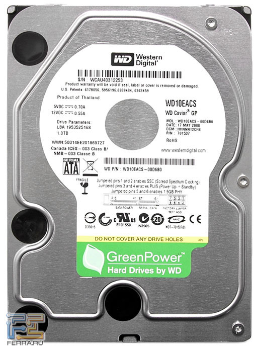

17. Где расположены датчик температуры на дисках WD?
Внутри банки в области, отмеченной красным кружком. Именно температура этого датчика отображается в S.M.A.R.T.

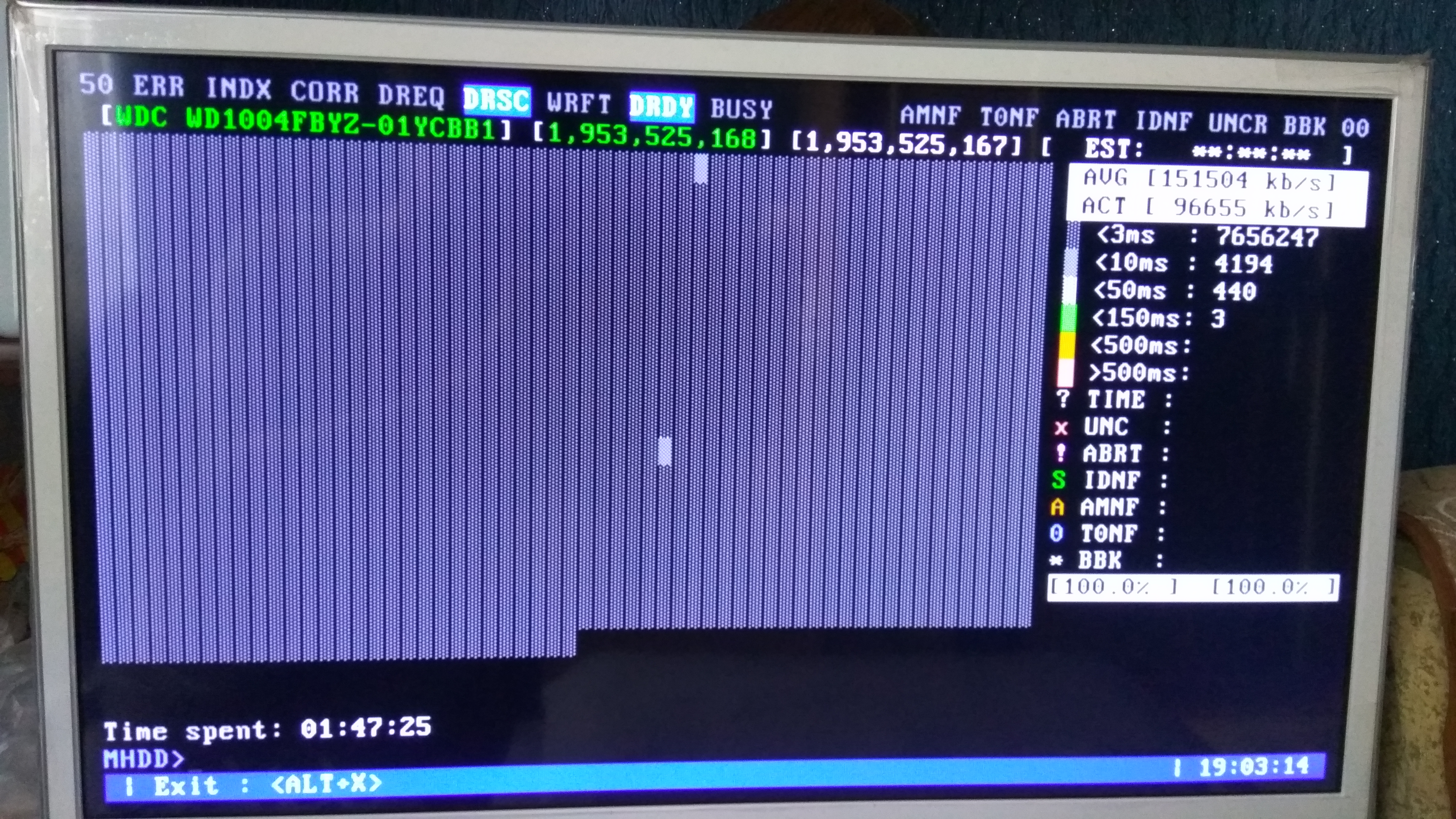

Купил ЖД Western Digital WD RE 1 Тб WD1004FBYZ. Уже по традиции сразу же сделал тест поверхности в Mhdd 4.6, результаты немного огорчили. Это мой первый диск WD с таким состоянием поверхности сразу же из пакета.
IMG_20170628_190316.jpg [ 5.97 МБ | Просмотров: 1532 ]
Регистрация: 05.09.2011
Откуда: Кривавий Мордор
Для современной плотности записи так просто прекрасные результаты.
