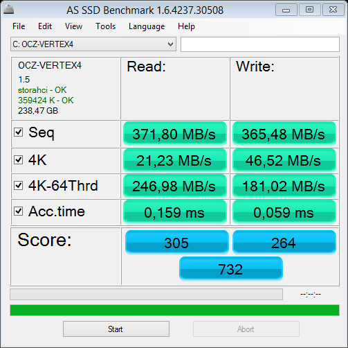

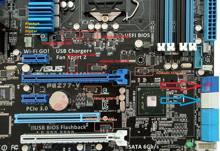

Вот такие показатели для 256ГБ 2.5 OCZ Vertex 4 это норма или не очень ?
Я под спойлер вопрос уберу а то он большой получился
Комп такой:
ASUS P8Z77-V rev.3.0/CPU:Intel Core i7-3770K/2x8ГБ DDR3/ASUS ENGTX560
HDD: SSD 256ГБ 2.5 OCZ Vertex 4
1.5ТБ, 3.5", 7200об/мин, 64МБ, SATA III, Hitachi Deskstar 7K3000
На диск накатана чистая система. Прошивка последняя.
Система оптимизирована, своп отключен, дрова и тд обновлены.
Система Win8 X64
На материнке вставлен в 1 разъем, а обычный в 3
Если отключить второй HDD и DVD показатели такие же.
ACHI в биосе включен
Это нормально, что есть две записи ?
