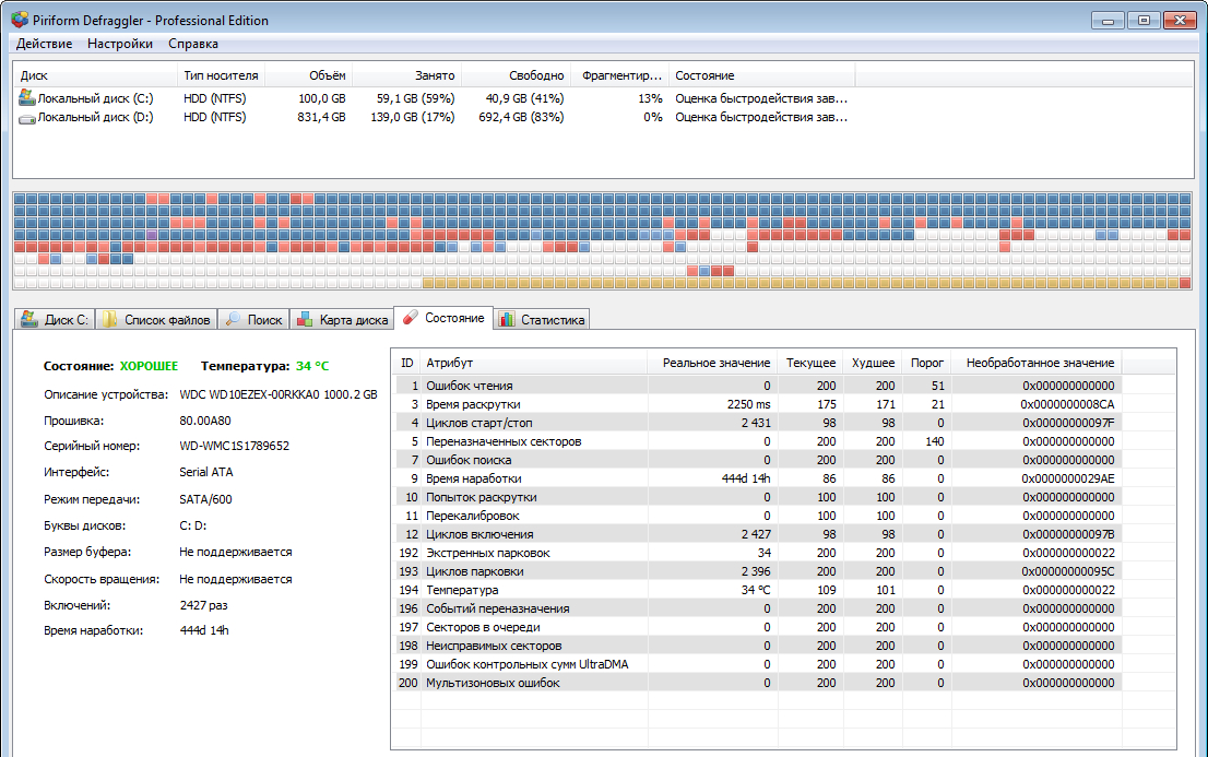

Регистрация: 16.06.2013
Фото: 17
Ребят, хэлпуйте! :-)
Раньше никогда не было проблем ни с каким железом, особенно жёстким диском. Последний хард аж 5 лет спокойно прожил и ещё прожил бы неизвестно сколько, если бы не поменял весь комп с HDD 8-)
Не знаю, наверное от того, что повзрослел и сам трачу свои деньги на дорогие вещи, стал беспокоиться о всяких мелочах и прочего. В частности, о HDD..
В 2012 покупал новый компьютер(по частям, собирали в ДНС) вместе с жёстким диском WD Blue 1Tb.
Как я уже написал выше, беспокоясь обо всём стал замечать любые дребезжания в компе и т.п. И пока нашёл две проблемки:
1) Такое ощущение, как будто HDD иногда скрипит сильнее, чем надо(или вибрирует, уж не знаю, как это выглядит/слышится). Например, когда большие файлы с торрента подкачиваешь или после игры Batman: Arkham Knight, который, по всей видимости, нехило так насилует любой HDD :cry: Но стоит как бы надавить сверху на корпус - скрип немного прекращается. Но потом опять появляется, когда убираешь руку. И через некоторое время сам по себе проходит и слышно становится только вентиляторы :-( В чём может быть дело ? Может что-то закреплено плоховатенько в корпусе ?(Zalman Z9+) Я иногда чищу от пыли компьютер(но комплектующие не снимаю, т.к. не умею), потихоньку переворачиваю корпус на одну сторону - может что-то когда-то мог повредить ? Как и что порекомендуете проверить ?
2) Самое навязчивое.. Начал смотреть эти СМАРТы и вот теперь не пойму, всё ли нормально с HDD или нет.. Каждый раз, как не посмотрю, показывает похожие значения(типа 200 200 0 и т.п.). Проверяю только с помощью Ccleaner(встроенной прогой Piriform Defraggler) - там почему-то во многих местах этот самый порог стоит со значением "0" :?: так посмотришь, так мой хард прям живой мертвец :D Может кто-нибудь подсказать, стоит ли бояться этих значений или нет ?
Как видите, запас памяти достаточно огроменный.. я с особой педантичность слежу за содержанием харда и не храню абы как свои файлы :beer:
Заранее благодарю! :-)
2015-11-26_220731.jpg [ 657.94 КБ | Просмотров: 739 ]
