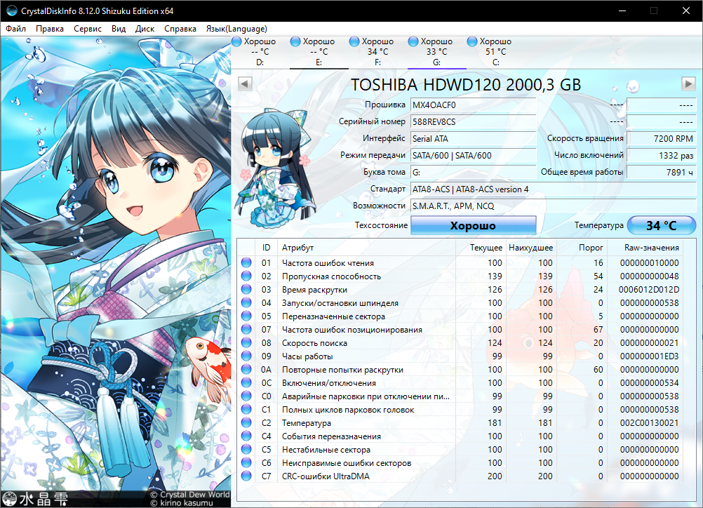

Приветствую всех камрады. Стоит данный хдд:
1.PNG [ 1014.16 КБ | Просмотров: 544 ]
всем доволен
в планах докинуть еще один такой
https://www.citilink.ru/product/zhestki ... -5-325523/
вроде как такой же, или какой нить другой, смысл в том что 2 тб катастрофически не хватает.
