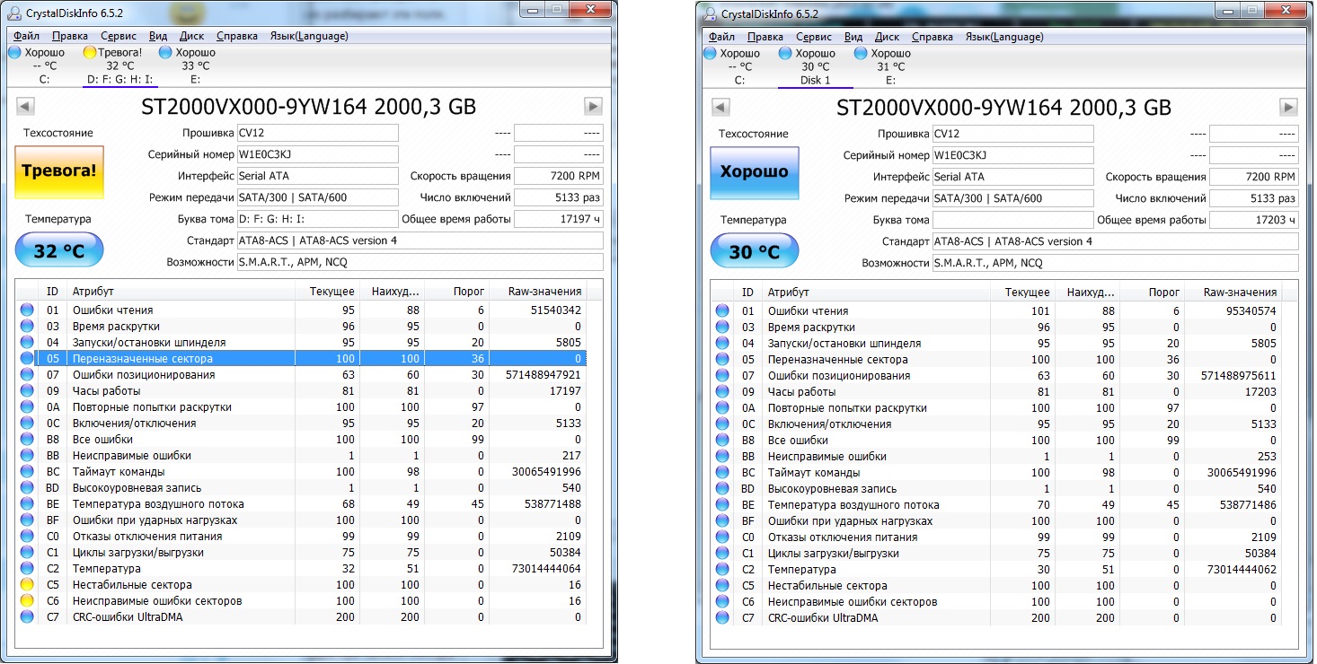

Подскажите , проблема ушла или диск уже плохой?
Victoria.jpg [ 423.48 КБ | Просмотров: 972 ]

Здравствуйте Tritonk7,
Походу у вас были нестабильные сектора которые оказались „софт-бэды“. На этот этап можете использовать диск спокойно, но не забывайте важности бэкапа. На всякий случай, рекомендую следить за здоровье диска регулярно.

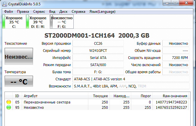

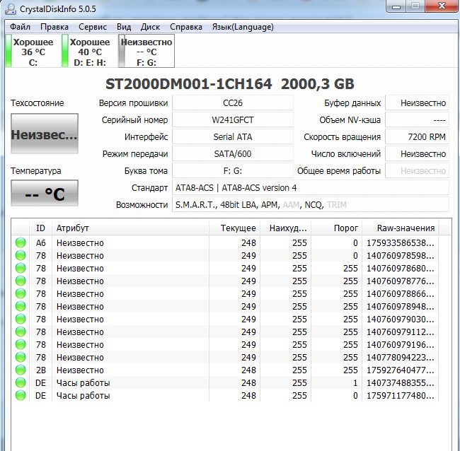

Откуда: Беларусь
Беда с веником, стал жутко тормозить - файлы на нем открыть могу, но открываются ооочень долго.
По смарту ничего не пойму, есть предположение, что проблемы с файловой системой.
В сматре постоянно меняется количество атрибутов... (см скрины)
Диск работал больше года (может года 2) без проблем
Безымянный1.png [ 71.6 КБ | Просмотров: 775 ]
Комментарий к файлу: Смарт
Безымянный.png [ 84.18 КБ | Просмотров: 777 ]

Maccanabis
Смарт не верно интерпретируется, диск точно подключен не к экзотическому контроллеру? И похоже у вас включен режим Raid с помощью утилиты Intel RST (не детектится температура).
Диск пересадить на нормальный (штатный) контроллер, а не интегрированный чип, Intel RST удалить со всеми потрохами, если у вас не используется массив Raid. Тогда можно будет ознакомится со смартом. Даже при наличии бэд секторов, диск должен отдавать смарт, до определенного фиксированного значения, когда перестанет определяться в биосе.

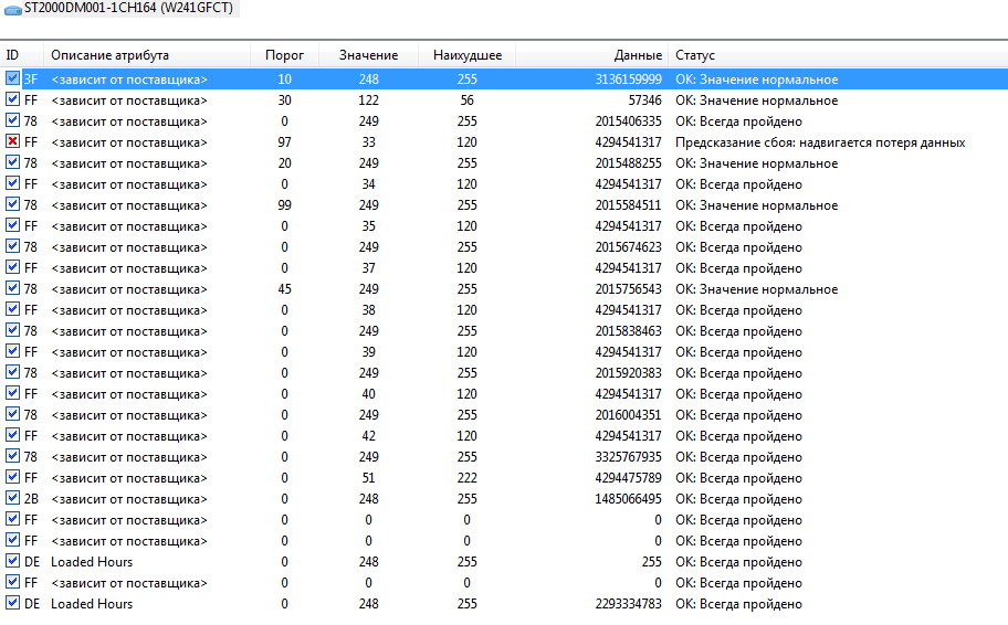

Aida64 выдает такой смарт
Безымянный3.png [ 45.71 КБ | Просмотров: 771 ]

Регистрация: 16.10.2009
Maccanabis писал(а):
Сейчас при включении компа (происходит дольше обычного) система и CrystalDiskInfo не видят неисправный винт
По всей видимости подыхает и выдаёт кривой смарт, из-за повреждения информации отвечающей за его целостность. Выход один, обходит стороной эту дрянь, DM-серию.
