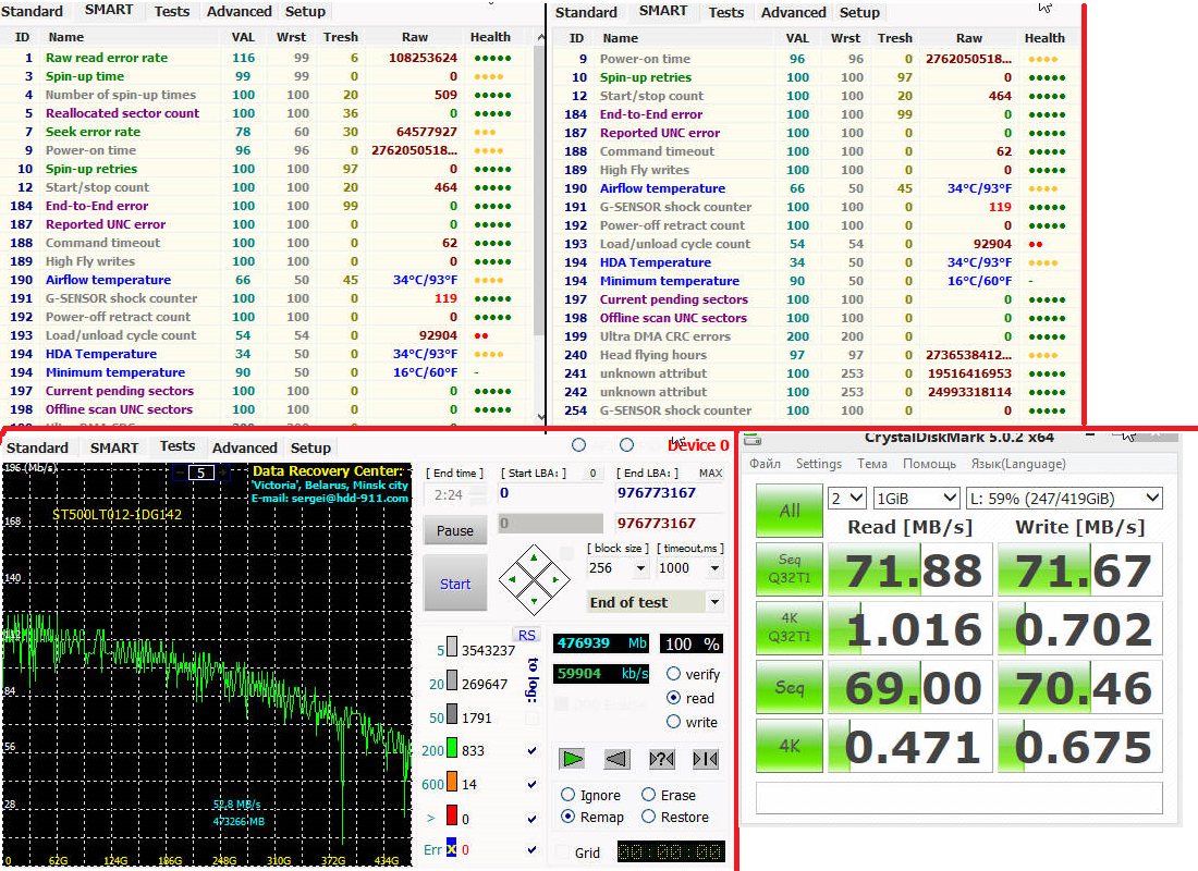

Доброго дня!Требуется ваша помощь в постановке диагноза)ноут acer aspire e15.
На борту вин
Производитель Seagate Momentus Thin 500LT012 ёмкость 500 ГБ
Записываемые поверхности 2
Скорость вращения 5400 RPM
Макс. внутренняя скорость данных 800 Мбит/с
Интерфейс SATA-II
Решил его потестить викторией 4.47,и все бы нечего но показания смарт в некоторых пунктах просто пугающие!
Я даже не знаю как скоро он сдохнет,да и сдохнет ли вообще???судя по тесту поверхности не все так плохо,порой смарт не так точен.
Жду ваших коментариев,возможно не все так плохо???
Ниже скрин с результатами всех тестов(проводилось все в БЕЗОПАСНОМ режиме win8.1 64bit)

wdaas
Диск в порядке, невидно ничего пугающего. Никто не знает когда сдохнет, это гадалка может утверждать только, с нами их нет.

Sania. ну что ж, это обнадеживает)
меня просто напугал парамметр seek erro time с плохим зачением.
Хорошо пройденная квалификация - не гарантирует успеха в гонке.
Регистрация: 22.12.2012
Почему плохие, вполне нормальные, порога не пересекал.
Регистрация: 27.11.2015
Откуда: Абхазия
ну там же 2 КРАСНЫЕ точки???
Так это в 193 атрибуте, там вообще порога нет, нечего беспокоится, этот атрибут не критичный.
