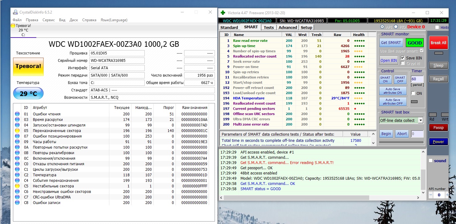

Подскажите состояние ЖД , Можно ли Реанимировать программами или проще Купить новый ?
1.jpg [ 434.66 КБ | Просмотров: 1133 ]
Регистрация: 15.06.2010
Откуда: Калуга
Фото: 18
Владислав_74 писал(а):
Купить новый ?
Пора. Этот похоже уже не жилец.

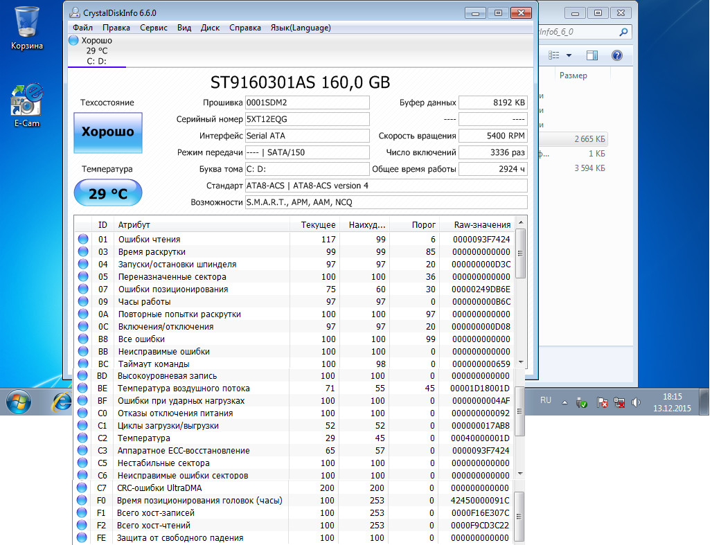

Что скажите про состояние жесткого диска нетбука?
CrystalDiskInfoSMART.png [ 281.23 КБ | Просмотров: 1093 ]
Регистрация: 22.12.2012
В норме.
