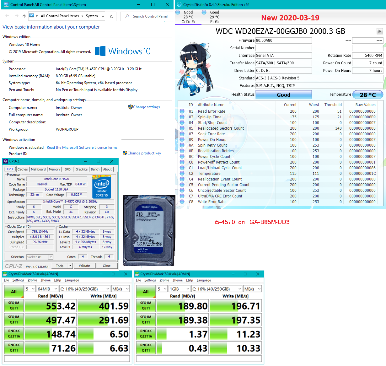

Immortal777 писал(а):
в одном из отзывов нашел, что у WD20EZAZ на примерно 1400 часов работы около 18000 парковок. в принципе неплохо, но хотелось бы раз в 5 меньше)
Заинтересовало меня это.
Вот больше года у нас люди пользуются ПК с WD20EZAZ. Этот ПК включён круглосуточно, и в связи с чём может быть озадачивание с парковками?
WD20EZAZ_2TB_CrystDiskInfo&Mark_i5-4570@GA-B85M-UD3_20200219.png [ 677.38 КБ | Просмотров: 639 ]
i7-3770K, Noctua NH-U9S, G1.Sniper M3/Z77, G.Skill_4x8GB_F3-2400, Sapphire_RX460, Corsair_RM750-Gold, SilverStone-LC16MBM_HTPC, A/V Sony_STR-DH790 7.2
Регистрация: 14.11.2007
Что вы своим скрином сказать ходите? Наработка 7 часов, 137 парковок. Если не мешает - да ради бога.
Регистрация: 15.03.2017
Откуда: Канада
Фото: 24
Да, как показано, более года назад в марте 2020 года диск был установлен. И сказано что с тех пор люди не выключают тот ПК круглосуточно, и пробег уже соответственно большой. Но мой вопрос был не об этом, и не о том что что-то мешает или нет.
А что я хочу узнать, - по отношению к любым в общем и к данному WD20EZAZ в частности, - в связи с чём может быть высказанное выше озадачивание с парковками (?)
Например с тем, что диск это делает ОЧЕНЬ громко. И если оно стоит как торрентокачалка в комнате, то шум от диска, мягко говоря, не комфортный. При этом при условной раздаче низкой интенсивности с этого диска (1Мбайт\с) - диск постоянно паркуется-запускается из-за крайне низкого таймаута парковки.
Так же, это может влиять на задумчивость при работе с диском так как парковка\распарковка всё таки не мгновенный процесс.
Так, с моим примером, похоже это зависит от конкретного экземпляра.
Так, после переезда в другое помещение, тот ПК с тем WD20EZAZ некоторое время стоял на столе рядом с монитором. Ни мне когда я был в том помещении, ни пользователям ничто никакими звуками не напоминало про HDD. Независимо от того работали непосредственно на ПК, или НЕ задействовали ПК и просто за столом работали с бумажными документами.
Всё в сравнении, - в другом ПК периодически отчётливо звуками напоминал о себе WD1002FAEX. При запуске, обращении к файлам, когда крутится файлообменник.
Вообще звуки городской улицы за окном слышны, приглушённый шёпот секретничающих сотрудников слышен, и по весне зум насекомых стал слышен... Но звук паркующихся головок у WD20EZAZ? - У нас определённо нет.
