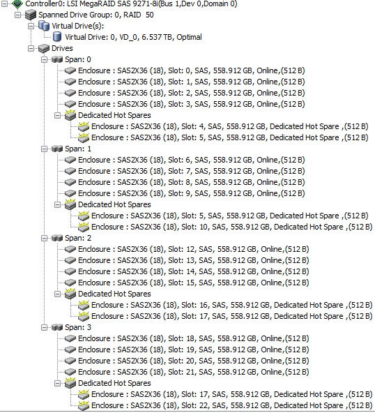

К сожалению два диска ушло в утиль и докупать не планируется. Пришлось попробовать собирать массив из 22 винтов.
Сделал вот так:
1.jpg [ 98.14 КБ | Просмотров: 1742 ]
при создании выбрал в настройках RAID50, создал 4-е Span и потом объединил их в один VD. Надеюсь это оно и есть - страйп из 4-ёх RAID5.
У каждого Span собственный один винт в HotSpare и ещё на каждые два Span ещё по одному винту в HotSpare.
Регистрация: 02.11.2008
tak1973 писал(а):
Сделал вот так:
raid 5 вообще такое себе, но если данные не очень дороги - то пойдёт.

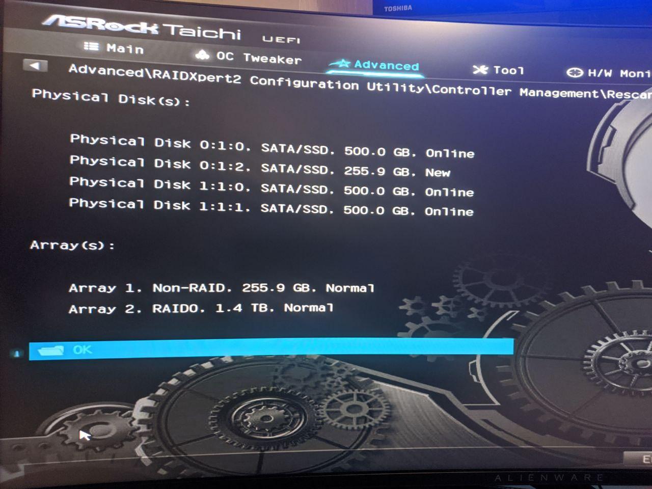

Регистрация: 16.11.2007
asrock x570 taichi как рейд 0 собрать ?не пойму .
я вот чего то не понял ,если винда уже стоит то raid не сделать?(на другом носители стоит ОС) когда в raid в бивисе переводишь винда не стартует
И чет кнопки скрин делать не нашел :D
Парни че делать та подскажите?
photo_2020-07-02_01-49-28.jpg [ 131.25 КБ | Просмотров: 1077 ]
Регистрация: 11.11.2010
Откуда: Новосибирск
Так всегда и бывает. У контроллера от переключения режима изменился Device_ID; так что нужны другие драйверы. Либо Acronis Universal Restore, либо иным способом подсовывай драйверы, либо переустанавливай сразу в режиме RAID.
С уважением,
Олег Р. Смирнов
Регистрация: 17.10.2002
Установить заново Windows на RAID
