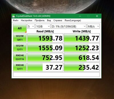

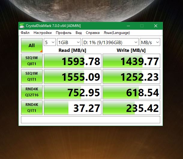

Это норм скорости 3 Samsung 860 EVO (MZ-76E500BW) raid 0 страйпа 64
на диске зането 9гб Чего 4k q1t1 чтение и запись сильно отличаются

Здравствуйте.
Подскажите пожалуйста, существуют ли какие то "подводные камни" при создании массива на 32Тб.
Сделал из 7-ми WD Ultrastar DC HC310 по 6Тб в RAID5. NTFS, размер кластера 4096.
Читаю его "по сети", иногда стал замечать что "притормаживает" что ли при открытии Проводника. Или это только кажется.
Пока не заполнил, мб нужно что то переделать?
Буду рад советам, спасибо.
