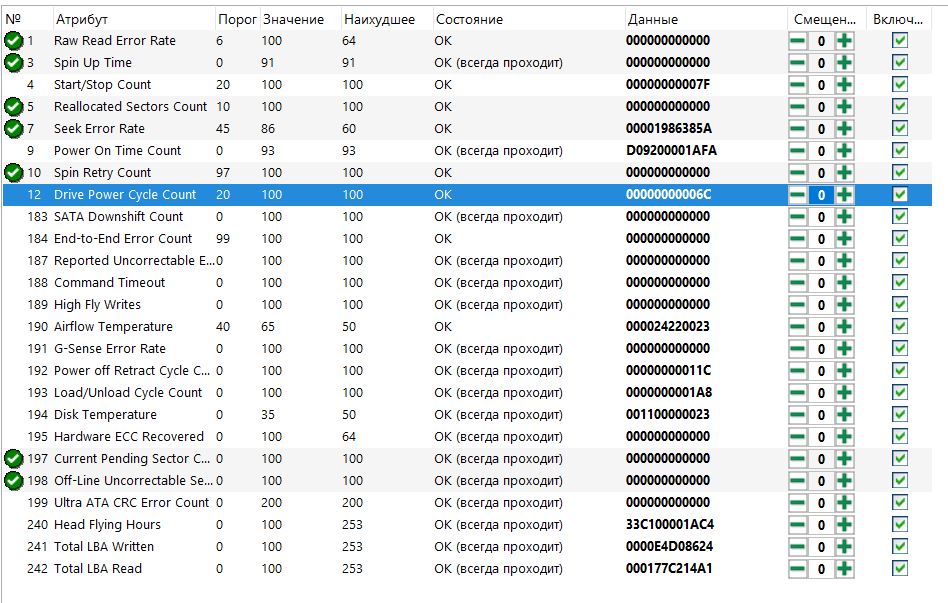

Здравствуйте!
Имеется 3 диска по 8 TB (2 диска WDC WD80EMAZ и один диск ST8000DM004), собираю из них софтовый RAID5 (SHR) на Synology.
Проблема в том, что после создания запустился процесс - фоновая проверка чётности, но он уже идёт несколько дней и выполнено только процентов 30%. Созданным томом тоже пользоваться нельзя - копирование идёт со скоростью несколько кб или единицы мб в секунду.
При детально анализе видно, что идёт загрузка только одного диска на 100% причём, чтение-запись всего единицы мегабайт. И это только у диска ST8000DM004, у остальных дисков норм. SMART проверял - всё хорошо.
В чём может быть проблема и куда смотреть?
Скрины
Загрузка 100% (обведено красным), в RAID учасвуют первые 3 диска (обведено синим):
load_100.jpg [ 32.44 КБ | Просмотров: 1998 ]
SMART-информация диска ST8000DM004:
smart.JPG [ 143.1 КБ | Просмотров: 1998 ]
Asus ROG Strix X570-E Gaming/ Ryzen 9 3900X / 16x4 G Skill RipjawsV F4-3600C16-16GVKC @3533 MHz/ CORSAIR HYDRO Series H115i PRO / GeForce GTX 1080

ST8000DM004 это smr, поэтому там процессы инициализации или ребилда будут идти неделями. Или его менять или ждать пока пройдёт инициализация, правда если потом опять что то будет с массивом или его будете расширять, можете просто или потерять инфу (всё же на 8тб raid5 (SHR1) тем более один из них smr делать опасно, или просто ребилд будет неделю занимать.
Регистрация: 20.09.2009
Спасибо!
Я думал, что всё будет норм, т.к. читал, что всё с чтением-записей в порядке и работают в массивах хорошо:

Vian писал(а):
130 запись, что выше, чем 3-6 мб, которые у меня
Это же данные по одиночному накопителю, который не в массиве.
А уж как там разные RAID-контроллеры производят инициализацию массива - это отдельный вопрос.
Да и вообще: как по мне, так идея использовать накопители с SMR в массиве - гнилая... 8-)

Vian писал(а):
Т.е. пишет, что 130 запись, что выше, чем 3-6 мб, которые у меня, поэтому тут и задал вопрос.
Вся фишка в том, что после инициализации всё будет более-менее норм, а вот во время ребилда/инициализации - печалька...
Да, может и так, но если хард какой-то вылетит, то всё, ппц полный будет.
