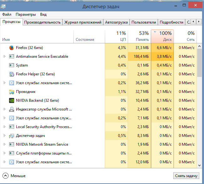

Регистрация: 09.04.2014
Всем привет. Проблема такова. При загрузки жесткого диска нагрузка 100%
Безымянный.png [ 48.52 КБ | Просмотров: 952 ]
и первые 4-8 минут тормозит система, потом все хорошо, но во время работа редко, но бывает опять нагрузка на жесткий диск. Переустановил винду, проблема не решилась, проверил через прогу викорию, все хорошо. Есть варианты решения проблемы?

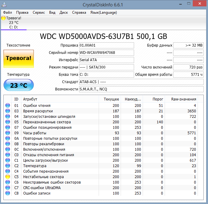

Crystal Disk Info показал проблемы
2332.png [ 69.65 КБ | Просмотров: 952 ]
Не вылечить?)

ser116 писал(а):
Не вылечить?)
Шапку темы читаем. Victoria, MHDD...
Регистрация: 15.10.2014
ser116 писал(а):
Не вылечить?)
С5 вылечить - MHDD из-под ДОС в режиме ERASE, но 1 сектор? Я бы забил. Если переживаете, то можно настроить CDInfo на оповещение проблем с диском.
