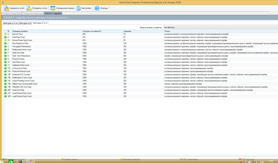

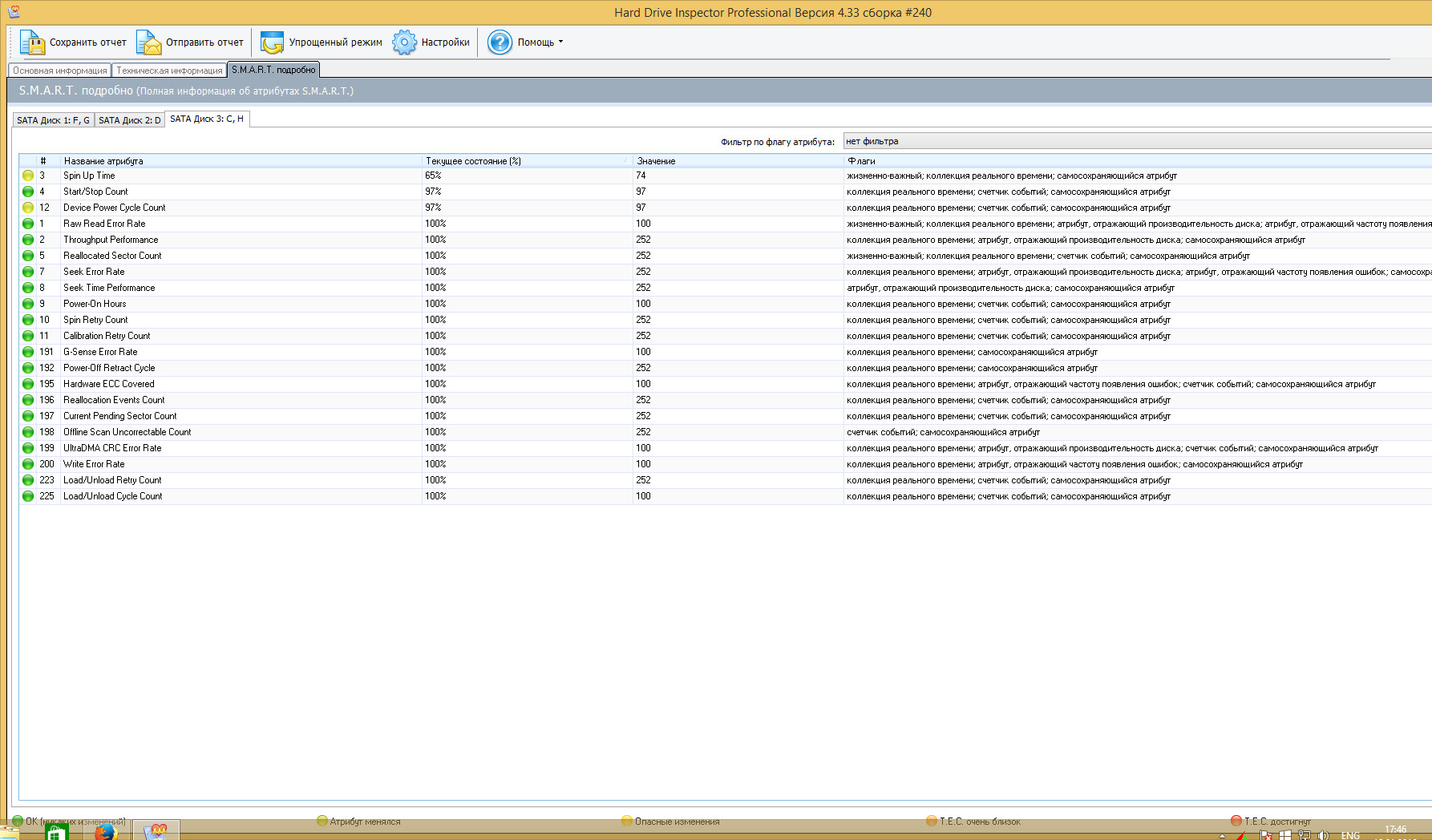

Всем привет.Проблема у меня на Win 8.1x64,в БИОС включен ACHI,однако системный диск виден как ATA и из-за этого происходят частые краши.В режиме IDE система стабильна.В чем может быть проблема,может кто-то сталкивался с этим?
