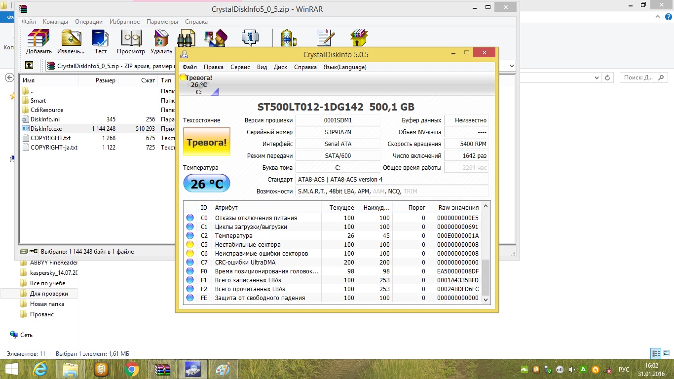

Нужна помощь знающих.
Решил купить ноут с рук, нашел подходящий вариант. При проверки HDD обнаружил ошибки в смарте.
Безымянный.jpg [ 289.96 КБ | Просмотров: 1410 ]

Насколько это критично?
Если это важно: Ноут будет использоваться для просмотра фильмов, интернет, скайп.
Регистрация: 15.06.2010
Откуда: Калуга
Фото: 18
8 кандидатов на ремап. Надо сканировать с ремапом всю поляну и смотреть на общее состояние.
