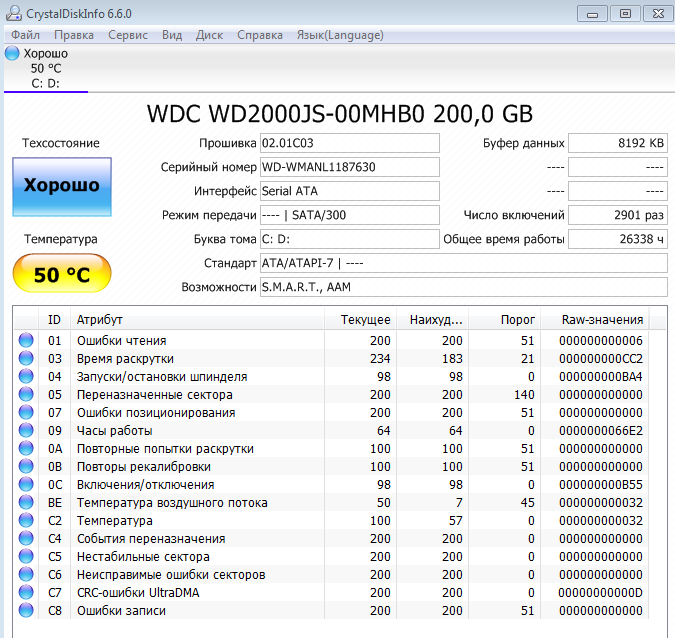

Оцените состояние пожалуйста:
Снимок.PNG [ 82.03 КБ | Просмотров: 722 ]

test'~3, над температурой в первую очередь задумайтесь..

test'~3, перегрев на 8 градусов. Больше 42 градусов стараться не допускать, диск не любит высокую температуру.

Регистрация: 09.01.2009
После установки офиса он нагрелся до 58.
Либо выкидывать, либо кулер покупать наверное.
