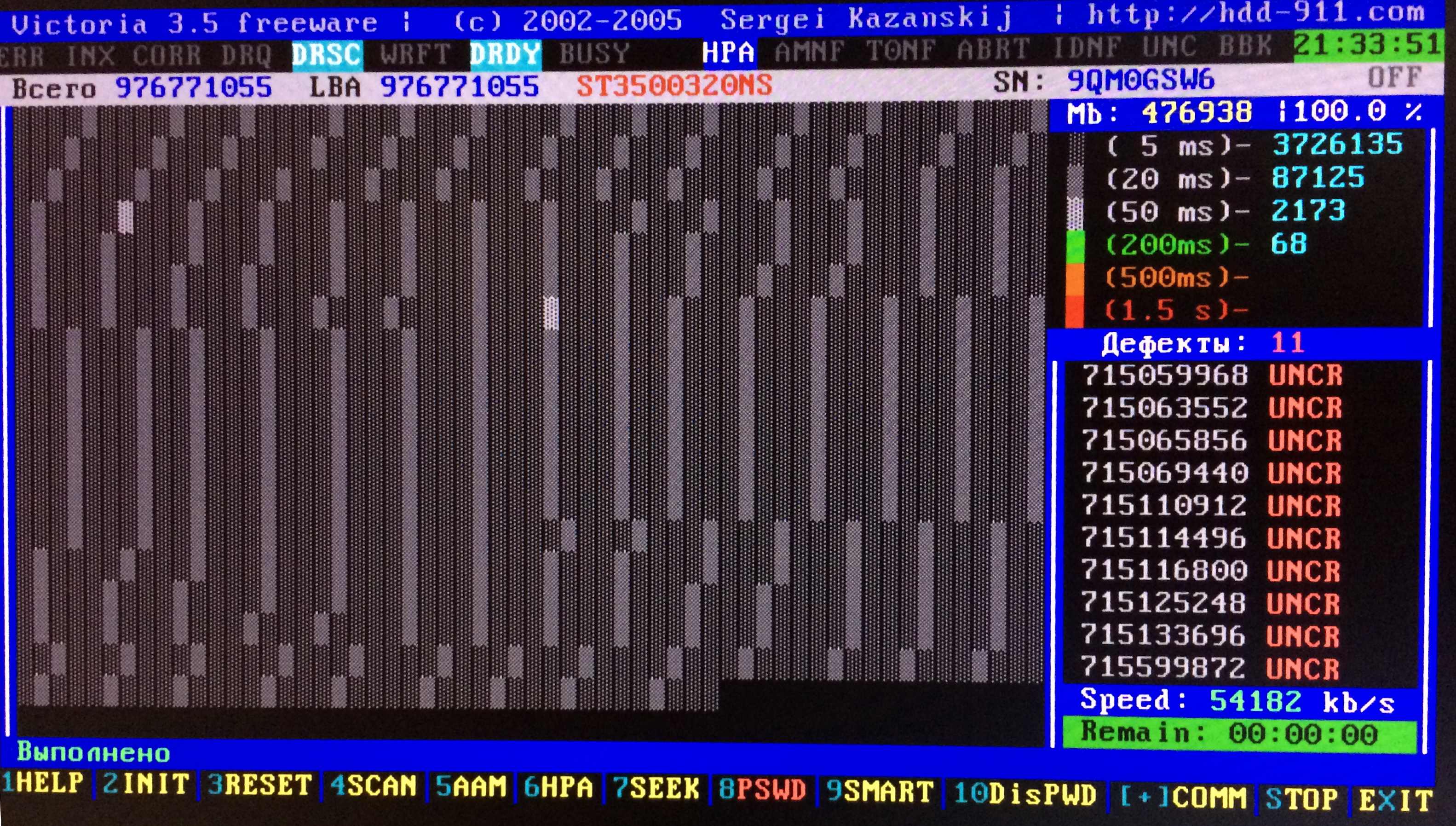

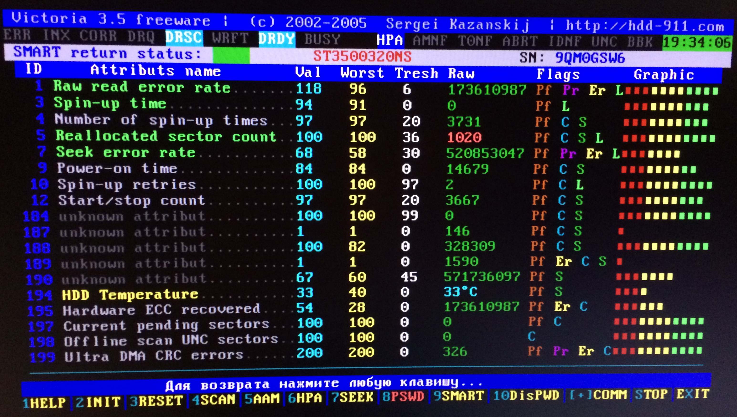

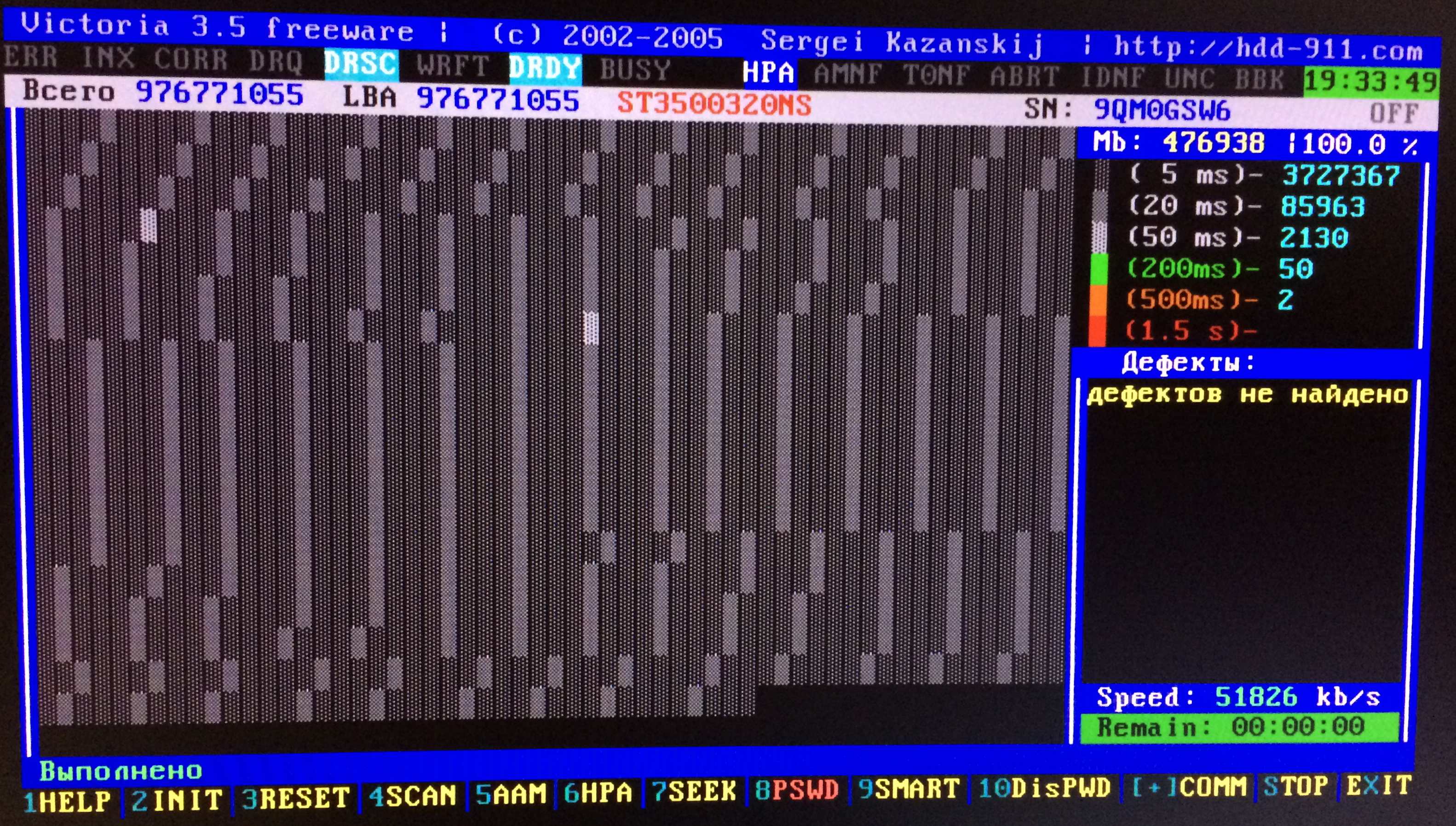

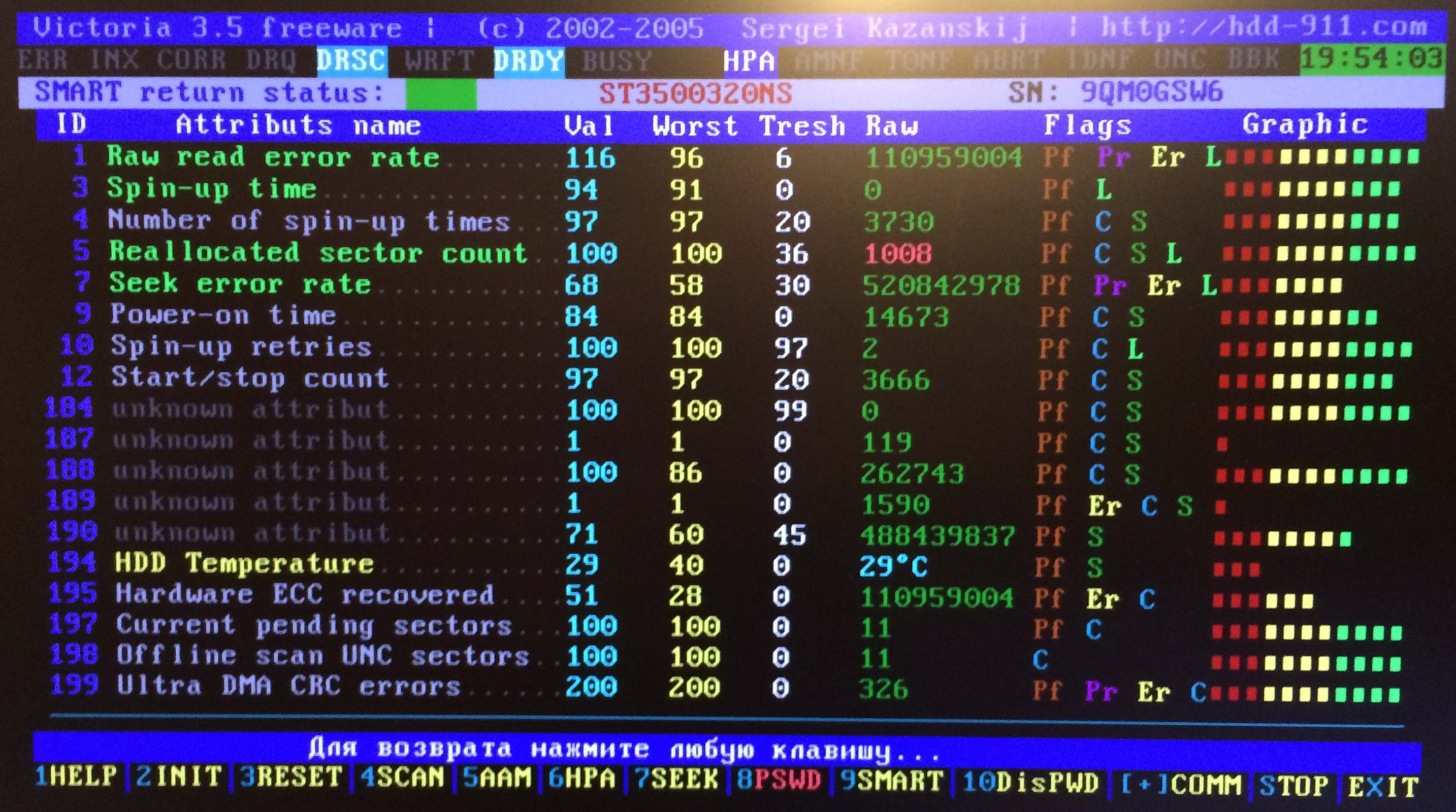

Регистрация: 23.01.2016
После покупки нового корпуса стал искать причину шума от жестких дисков, в процессе слишком надавил на верхнюю крышку, на секунду появился резкий треск из жд (Seagate ST3500320NS), после этого при пользовании им время от времени появляется этот самый (очень громкий) треск.
Смарт до ремапа
Смарт.jpg [ 376.25 КБ | Просмотров: 1959 ]
Скан до ремапа
Скан.jpg [ 745.55 КБ | Просмотров: 1959 ]
Скан после ремапа
Скан после ремапа.jpg [ 749.95 КБ | Просмотров: 1959 ]
Смарт после ремапа
Смарт после ремапа.jpg [ 480.29 КБ | Просмотров: 1959 ]
Самое плохое, что при сканировании на определенных участках, где появляются большие группы белых блоков появляется этот жуткий треск. Я так понимаю что я поцарапал поверхность внутри и этот звук будет до самой (скорой) смерти этого жд ?

Регистрация: 12.12.2013
h1nt, вот так вот и палятся люди... :-) Если диск гарантийный то бегом на обмен, хорошего уже не жди.. ;)
эмммм... ну руки-крюки, это да
Да ему уже лет 7

BRAWA писал(а):
заполняя дефектный лист до тех пор пока...
Ну это уже не моя проблема. Нефига было комп пинать.
h1nt писал(а):
Да ему уже лет 7
упустил из виду.., тем хуже.. :-)
