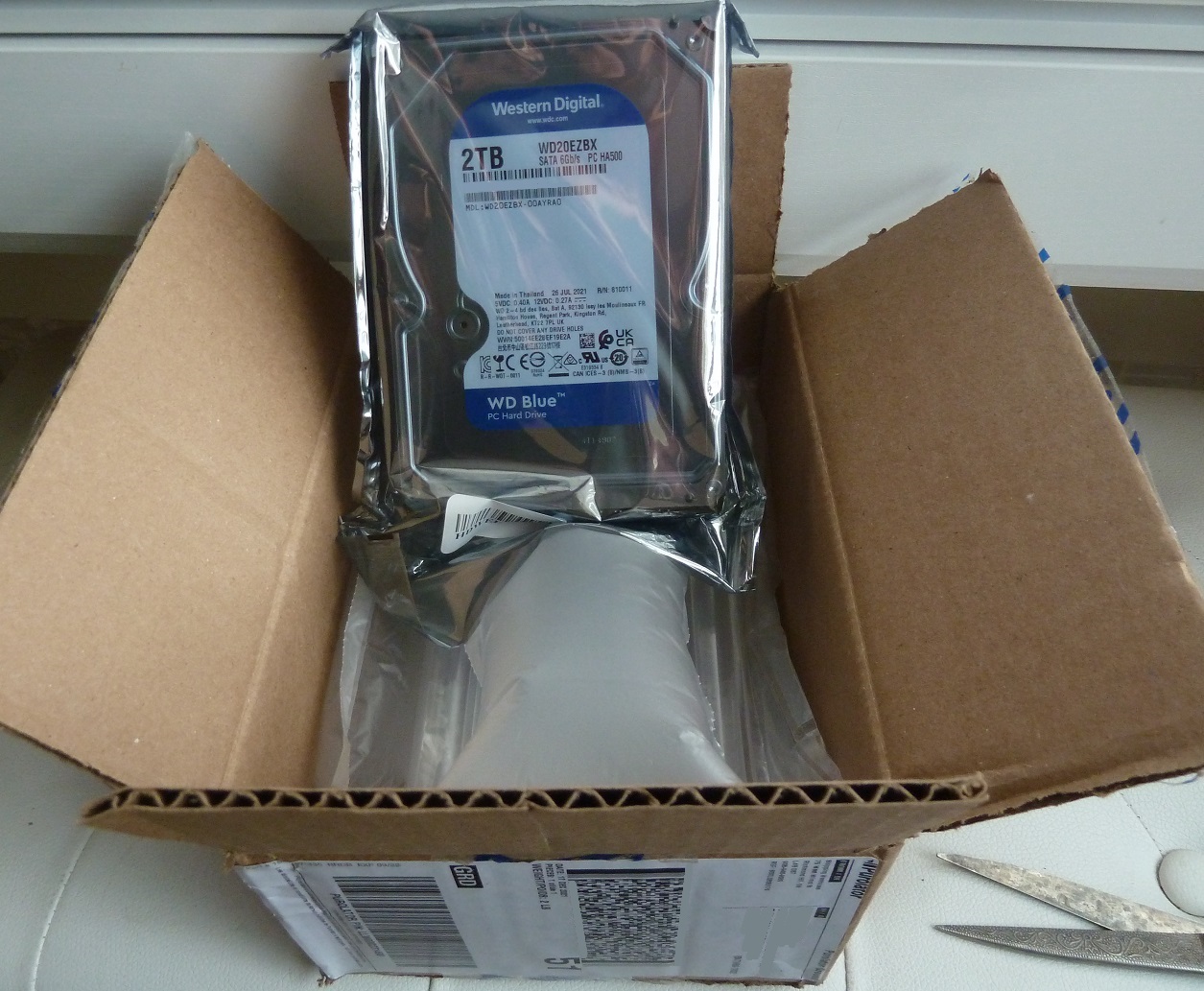

Cocoa писал(а):

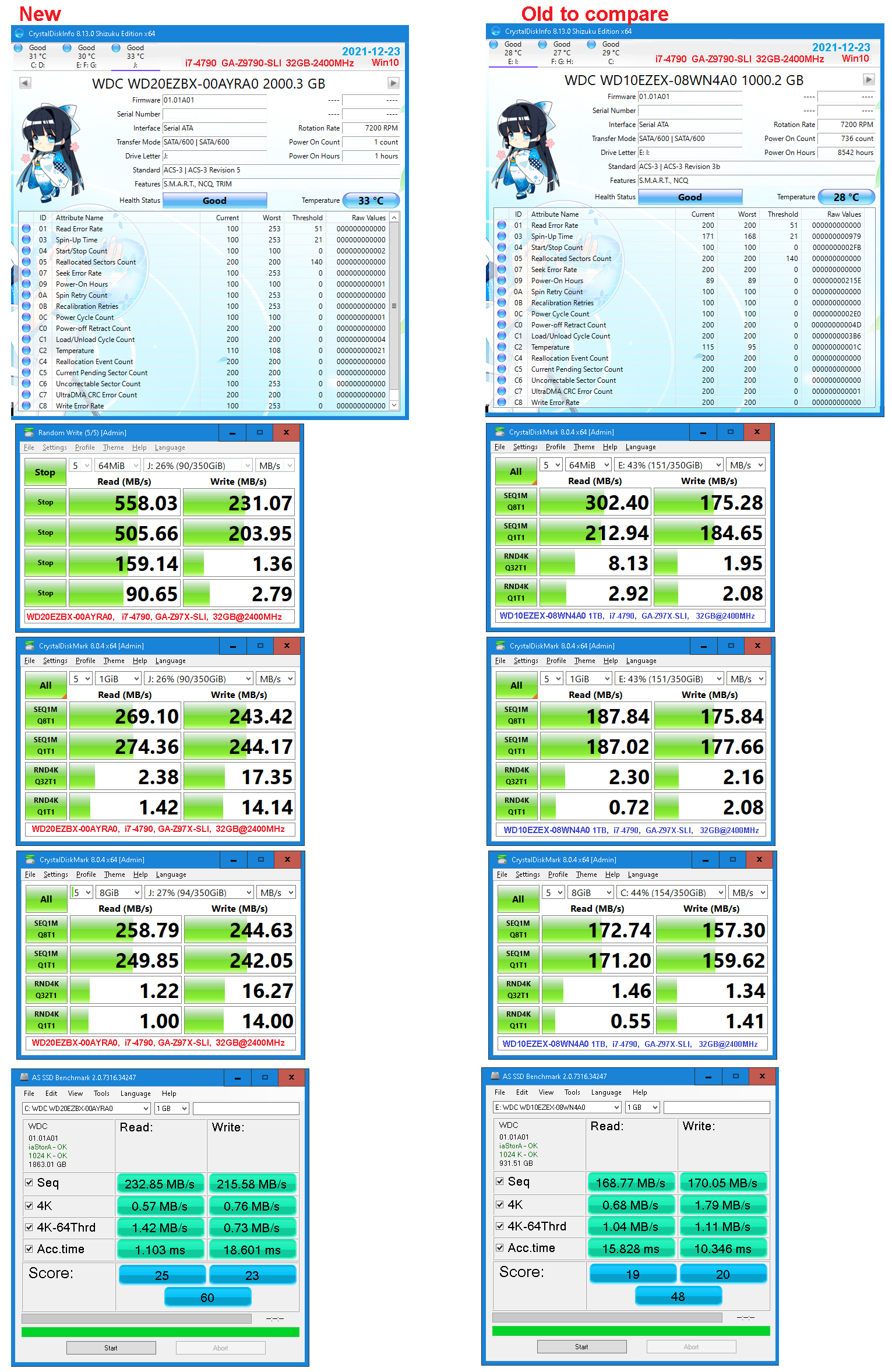

. . . у нас дешёвый и ешё с бесплатной доставкой WD20EZBX Blue 2TB (7200 RPM 256MB Cache 3.5 Inch), что я не удержался и заказал себе. . . - захотелось самому посмотреть как он будет работать.
Доставили неповреждённым, . . .холодным (с мороза?)

CristalDisk - WD20EZBX Blue 2TB - в сравнении со старым WD10EZEX Blue 1TB
WD20EZBX-00AYRA0 2TB & WD10EZEX CrystalDisk_i7-4790_GAZ97SLI_32GB@2400GHz_W10_20211224.png
WD20EZBX-00AYRA0 2TB & WD10EZEX CrystalDisk_i7-4790_GAZ97SLI_32GB@2400GHz_W10_20211224.png [ 753.46 КБ | Просмотров: 1167 ]

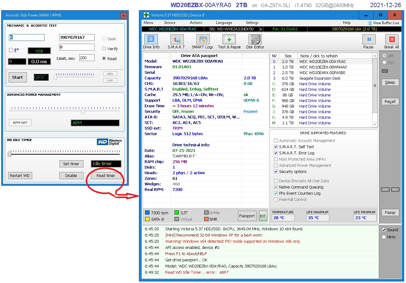

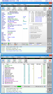

Cocoa Чуть побольше когда поработает выложите пожалуйста скрин смарт опять чтобы приблизительно понять частоту парковки. На сколько там таймер установлен. Вроде у 20EZBX должно быть вменяемое время, не 8 сек. как у EZAZ.
Кстати можно попробовать узнать время парковки с помощью wdidle. То что она не меняет его - это наверняка, но возможно укажет точное установленное значение в сек.
Sania. писал(а):
Проще с помощью виктории.
Установил Victoria.
WD20EZBX-00AYRA0_Vicroria_2021-12-26.png [ 77.31 КБ | Просмотров: 1092 ]
Так что делать?

Cocoa писал(а):
Так что делать?
Там в Actions есть HDD Mrchanics Test (я так понимаю Sania. это имел ввиду). И внизу есть кнопка считать таймер парковки. Конкретно для WD работает.
Регистрация: 22.12.2012
Cocoa
Разве вику нужно устанавливать или есть хоть возможность такая? Я скачивал с сайта создателя и распаковывал, не более, можно сказать портативная версия не требующая установки. нажмите на Service>Aucoustic & Power... а вообще потыкать не так уж и сложно, не фотошоп, разбираться в таком софте особенно полезно и скорее важно вам.
KT
И там есть.

Sania. писал(а):
. . . скачивал с сайта создателя и распаковывал, не более, можно сказать портативная версия не требующая установки.
Да.
Sania. писал(а):
. . . нажмите на Service>Aucoustic & Power...
KT писал(а):
в Actions есть HDD Mrchanics Test . . . И внизу есть кнопка считать таймер парковки. Конкретно для WD работает.
Ничего не меняя и не нажимая START, - по умолчанию: "Read WD Idle Timer . . . error: ABRT"
WD20EZBX-00AYRA0_Vicroria_Mechanic_&Acoustic_2021-12-26.jpg [ 382.88 КБ | Просмотров: 1071 ]
i7-3770K, Noctua NH-U9S, G1.Sniper M3/Z77, G.Skill_4x8GB_F3-2400, Sapphire_RX460, Corsair_RM750-Gold, SilverStone-LC16MBM_HTPC, A/V Sony_STR-DH790 7.2

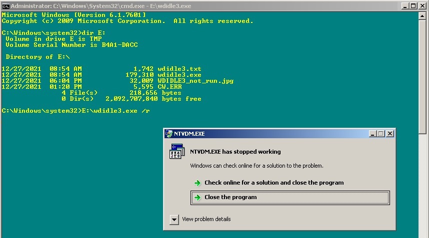

А если wdidle3? Вам знакома эта утилита? Запускается из командной строки. https://disk.yandex.ru/d/REByz4AA7CfJg
wdidle3 /r (r - показать установленное время парковки).
Регистрация: 15.03.2017
Откуда: Канада
Фото: 24
wdidle3 /r
Не работает. Ни в Win10 ни в Win7 как 64-bit, так и 32-bit, ни Windows-сессии, ни при загрузке с установочного имиджа, ни с Command Prompt, ни в PowerShell. - Даёт сообщения об ошибке в разных видах в зависимости от среды запуска wdidle3 /r.
Один из примеров ошибки
WDIDLE3_has_stopped_working.jpg [ 101.8 КБ | Просмотров: 997 ]
Итак, завязываю с этим.)) Лично для меня не имеет никакого смысла утомлять себя озадачиванием парковками. Никогда не озадачивался, - ведь в жизни есть много других интересных развлечений и удовольствий достойных внимания и траты времени.))

Регистрация: 14.11.2007
wdidle3 у меня работала в Досе, при этом диски были переведены в IDE.

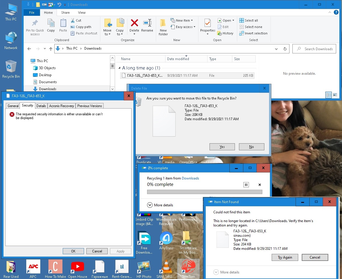

Memphisss12 писал(а):
Подскажите пожалуйста, при переносе файлов с диска с битыми секторами могут ли быть перемещены битые файлы или если копирование прошло успешно, то и данные перенесены успешно? Возможно, есть какие-то способы проверки? Речь про дистрибутивы программ.
Насчёт программ проверки успешности копирования, - смотрите md5deep который существует для Windows, и другие подобные программы.
Повреждённые нечитаемые файлы на диске могут не скопироваться. Бэкап-программы (к примеру, Norton/Symantec Ghost) имеют в меню выбор режимов при которых может быть достигнуто максимальное соответствие при копировании, с проверкой.
Кстати, у меня на старом WD диске (уже заменённом на новый), в прошлом году в папке 'Dowloads' обнаружен один повреждённый файл. Это была фотография .jpg раритетных автомобилей. Файл стал "мёртвым", каким-то образом расширение файла "исчезло". Этот файл не представляет никакой ценности, ранее была сделана его хорошая копия.
Неприятность в том что подобный повреждённый файл в обычной сессии Windows, - не переименовывается, не копируется, не переносится. Не удаляется даже применением специальной программы которая раньше хорошо работала на других повреждённых файлах. Свойства файла прочитать невозможно, - сразу выскакивает сообщение об ошибке.
Can't_delete_file.jpg [ 261.3 КБ | Просмотров: 761 ]
Не удаляя информацию на диске, прогон CHKDSK /R, DEFRAG, ничего не дали, как и не дало ремонтирование с помощью 'WD Data LifeGuard Diagnostic Tool'. Повреждённый файл оставался на своём старом месте.
Удалил этот повреждённый файл с командной строки, предварительно убрав аттрибуты.
