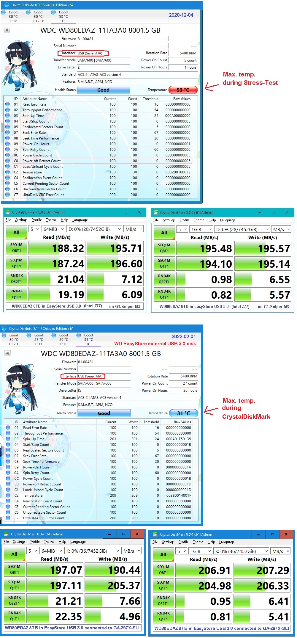

ximix писал(а):
так 7200 и 5400 оборотов. Вы какие то другие цифры хотели увидеть? )
Спасибо за замечание. У меня WD20EZBX установлен для испытаний, смотреть что с ним делается во времени, и заодно сравниваю его со всеми другими дисками. Хотелось бы самому видеть как в реальности выглядит то что объявлено про SMR.
Имею ещё несколько WD с SMR, в частности 2 внешних WD EasyStore USB 3.0 c внутри WD Blue 8TB 5400 RPM.
Не вытаскивая диски, через соединение USB 3.0 замеры CrystalDiskMark выглядят не хуже чем у WD40PURZ (на предыдущей стр.):
два разных WD80EDAZ-11TA3A0
WD80EDAZ_Blue_8TB_EasyStore_WDBAMA0080HBK-NESN_USB3_20201204(03).jpg [ 755.53 КБ | Просмотров: 1148 ]

Cocoa Так все правильно, они и не должны быть хуже. ) Мне кажется все Wd современные в рамках скорости вращения +- одинаковые цифры. У пурпурных просто есть свои "особенности" за которые их берут. Я взял так как был нужен просто надежный бэкап диск (даже не хранилище, а бэкап хранилища который на Micron 5200 3.84Tb), на который раз в неделю один каталог пишется. В остальное время оно спит. Поэтому скорость как абсолютная величина мне не интересна была. Я даже тесты особо не читал. Глянул вроде хвалят, подвернулся вариант новый взять за 6к на 4тб, взял и не жужжу. )
А по поводу соединения usb3. так там пропускная огого. ) У меня флешки есть 400+ читаются.

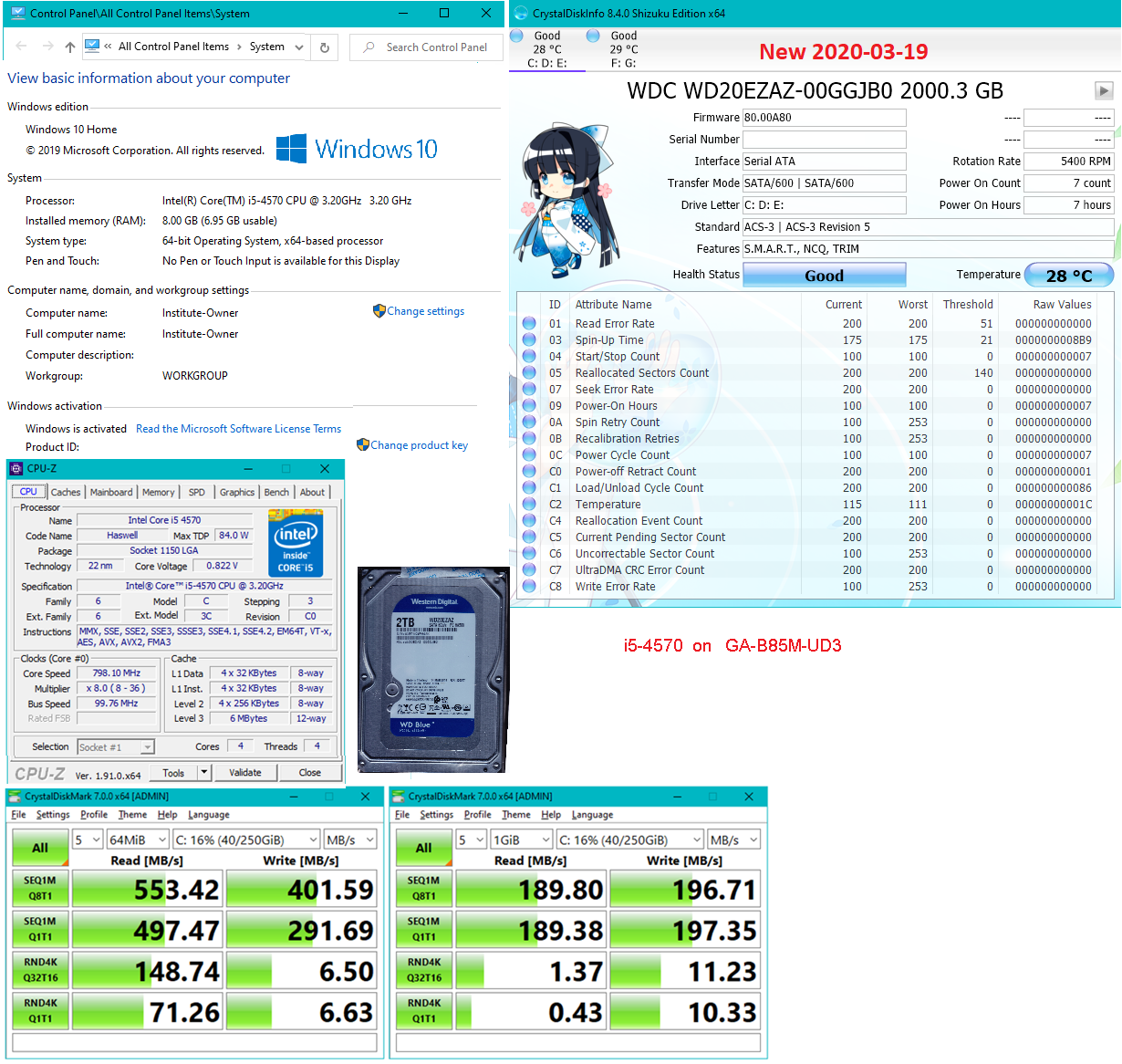

Не знаю именно про 6TB, EZAZ в одном ПК у нас на работе с 2020 г., сутками не выключают т.к. к нему также дистанционный доступ с дома одного из коллег.
С марта 2020 г. нет никаких претензий к
WD20EZAZ - SMART CrystalDisk
WD20EZAZ_2TB_CrystDiskInfo&Mark_i5-4570@GA-B85M-UD3_20200219.png [ 677.38 КБ | Просмотров: 964 ]
На newegg.com отзывы от подтверждённых владельцев по надёжности у SMR WD60EZAZ Blue 5400 RPM значительно лучше чем у CMR WD80EFBX Red 7200 RPM и др. этой серии.
