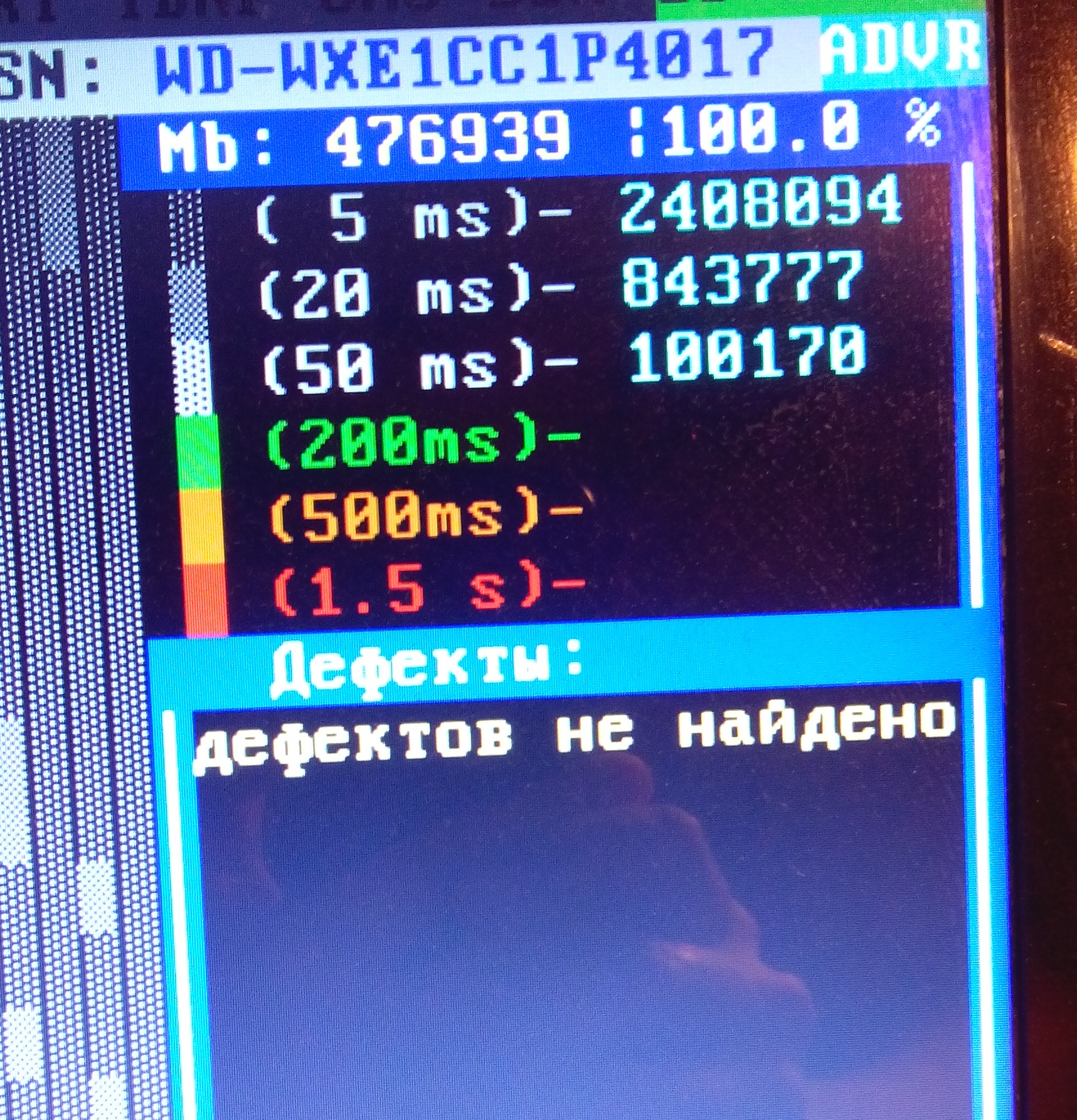

Sania. писал(а):
Смотря что вы хотите от диска
Ну я хочу что-бы диск не пропадал из системы и в смарте пропали по возможности записи на переназначение секторов.15446

Sania. писал(а):
Тогда начинайте хоть что-то делать
Все все уже запустил. Ухтыы нашлись сектора15448
Добавлено спустя 10 минут 56 секунд:
Sania. Так что потом? Уже нашло много секторов с откликом в 10157ms и 10172 ms что с ними делать? Может как то можно оставить эти области не размеченными или создать скрытые разделы в этих областях? И как это грамотно сделать? Вообще хочется чтоб раздел был один в итоге. Нужны любые варианты! Заранее благодарен.
Добавлено спустя 7 минут 7 секунд:
Что-то такое ощушение как будто этому диску уже не помочь)) Но он нужен мне для торрента. Буду юзать пока совсем не загнется.

Регистрация: 22.12.2012
Можно просканировать эти сектора чтением или перезаписью, если стало лучше, пользоваться. Можно и не форматировать эту область, особенно если там останутся проблемы. Для скрытия области нужно с помощью управление дисками создать раздел и поставить галочку на "не форматировать раздел" далее создать разделы остальные и после удалить раздел без формата.
При записи нет смысла обращать внимания на задержки, хард работает с логами.
Только на ошибки нужно смотреть.
Занулите, потом еще раз просканируете чтением или верификаций. Вот тогда и будет понятно, что есть ху.

Sania. Вот что получилось.15449
Что теперь еще remap прогнать?
Verify. Толку от ремапа если битых секторов нет и уже перезапись сделали.

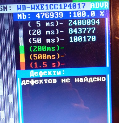

Вот пока я читал) прогналось verify 15452
надеюсь теперь будет все круто. Sania. Спасибо. И не злись читать инструкцию не было времени. А нести в с ц такого динозавра это смехоподобно.
i7 4790k\sapphire nitro+RX480 4g\16ram
Прям как новый, пробуйте пользоваться, возможно будет работать отлично. Инструкция не большая же, можно было выделить время и хотя бы по верхам пройтись, время на отписку нашлось же, так же и гугл/яндекс есть. :-)

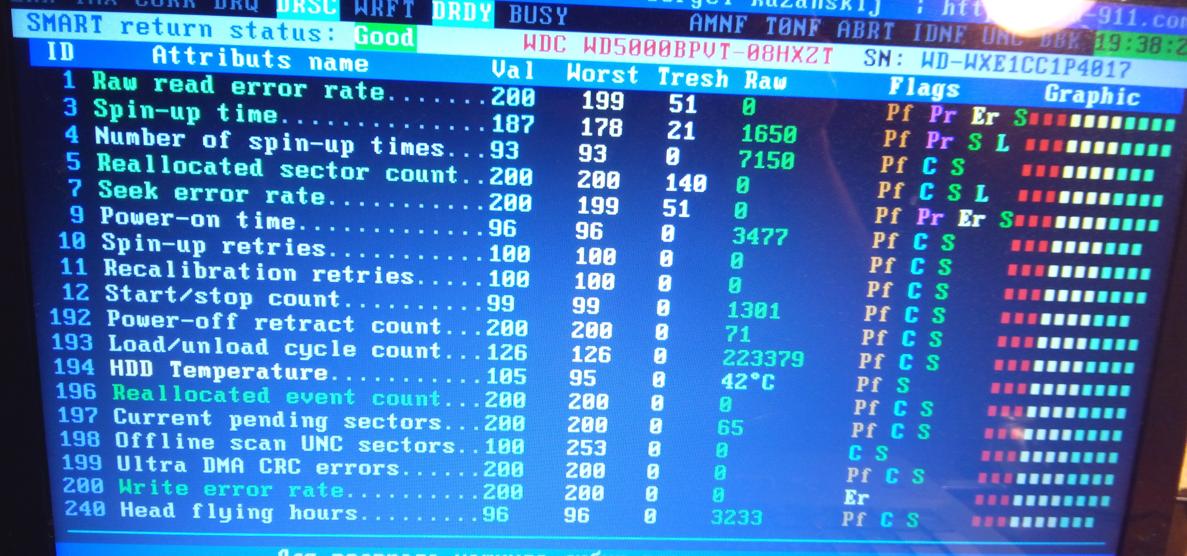

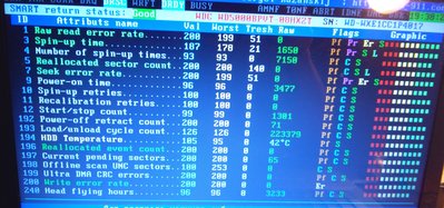

Регистрация: 15.11.2012
Откуда: Харьков
Ноутбук стал тормозить(ему 4 года). Тормозит в разных местах. Бывает при загрузке, а бывает и во время работы зависает минут на 10-15. Грешил на Виндовс. Переустановил. Проблема не исчезла. Почитал интернет и решил винт проверить. Загрузился с флешки Victoria и получил вот такой смарт. Решил исправить блоки. Прошел тест Батерфляй с Ремапом. НО бэдов не обнаружено.

Скачал утилитку с сайта WD для моего винчестера.
Столбец Warranty:
Raw read error rate -1
Spin up time-1
Reallocated sector count-1
Seek error rate-1
Всё остальное нули
Куда копать?
