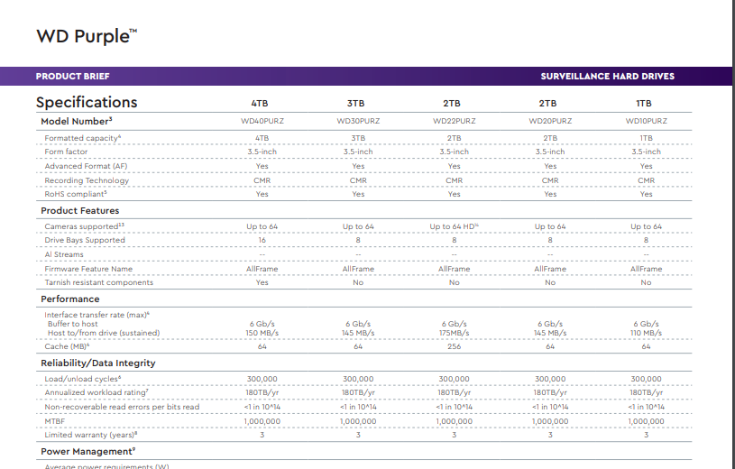

Хочу взять новый WD Purple 2TB WD22PURZ (256 кэш), вроде глянул это CMR диск? Нужен для хранения фото-видео на полочке так сказать( подключать раз 3-4 месяца и заливать на него инфу).
Регистрация: 15.10.2004
Везде пишут что да, CMR, но на самом деле есть сомнения, не ошибка ли это. 2TB на пластину CMR. WD в даташите тоже указывает CMR https://documents.westerndigital.com/co ... le-hdd.pdf.
wd22purz.PNG [ 84.62 КБ | Просмотров: 1021 ]

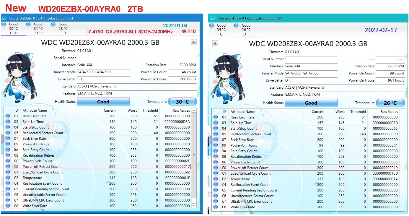

Позавчера возился с несколькими дисками подсоединяя-отсоединяя, и мой тестовый WD20EZBX после перестарта неожиданно пошёл в долгую проверку.
Я прервал, передёрнул все контакты поплотнее, загрузился с SSD в Windows, и прогнал CHKDSK на WD20EZBX. В итоге показались несколько исправленных ошибок с файлами, индексами, но не существенные.
Отсоединив все лишние накопители, снова загрузился с WD20EZBX, но опять дальше символа "Windows" на чёрном фоне с долгой крутящейся проверкой не пошло.
Прервал проверку аж на следующий день. Удалось успешно загрузиться с WD20EZBX в Safe Mode Windows. Из Safe Mode проверки не идут, после перезагрузки с одним единственным WD20EZBX опять крутилась долгая проверка. Ещё раз прервал, и опять успешно загрузился с WD20EZBX в Safe Mode with networking. Оставил ПК в Safe Mode так на несколько часов включённым.
Диск WD20EZBX за некоторое время похоже успокоился, и уже потом удалось перезагрузиться нормально в Windows, как будто ничего не случалось, даже проверки не пошли.
То есть всё с WD20EZBX вернулось в норму, Windows с него нормально грузится независимо от других подключаемых-переподключаемых дисков. Этот WD20EZBX я использую для тестов, для дублированного копирования, проверяю не корёжатся ли на нём имиджевые и видео файлы, а как загрузочный редко. Основной загрузочный у меня SSD.
А на нем винда стоит? Я б винду на него не ставил. Сейчас вообще на хдд уже наверное никто не ставит, а уж на SMR наверное и подавно не стОит. А что по смарт? Как-то этот глюк отразился на параметрах? Возможно что просто ошибки по интерфейсу (если вы кабели данных передергивалим туда-сюда) потому и чекдиск нашел проблемы и прочее. Может сам диск то и непричем.
Выше я добавив объяснил, - у меня WD20EZBX, как я месяцы назад тут сообщал что купил его исключительно для тестов, и для тестов также установлен Win 10. На SSD, который у меня основной в работе, - установлен Win 11.
Всё возможно, в том числе и с кабелями. Хотя они с защёлками. Никогда не знаешь. Но что позавчера случилось, - до появления chkdsk ничего не пересоединял и не передёргивал, и корпус был закрыт. Это я потом первым делом передёрнул на всякий случай.
Ясно, ну а что по смарт? Ничего не изменилось?

KT писал(а):
что по смарт?
Нормально. Лишь добавляется "Power-off Retract Count" когда приходилось принудительно перезагружать ПК кнопкой Reset, и может по причине что выключение ПК для диска оказывается внезапным когда диск пассивен, не загрузочный.
WD20EZBX-00AYRA0 2TB CrystalDisk_i7-4790_GAZ97SLI_32GB@2400GHz_20220217.jpg [ 407.8 КБ | Просмотров: 937 ]
