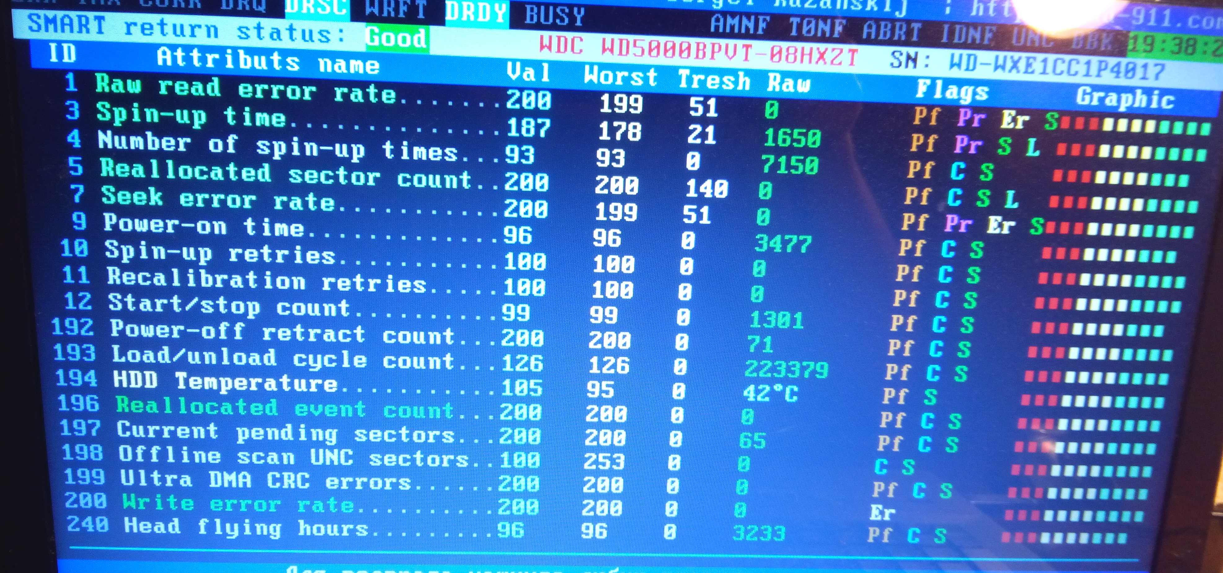

у тебя 65 претендентов на переназначение.
Пока грузись прогой MHDD и сканируй хард со включённым параметром "Erase Delays" (просто из практики victoria очень неохотно работает в режиме зануления секторов)
также настораживает атрибут 193 (это количество парковок головок ,чем злоупотребляют практически все харды 2.5 дюйма)
Вообще к примеру для 3.5 WD Green количество парковок, до которых гарантируется стабильная работа, равно 300 тыс. пока неизвестно точно, что будет после, ибо нет как таковых данных статистических, но лично я бы вырубил эту парковку от греха подальше:

Да нихрена не будет, тоже самое что и без парковок, только быстрее вероятность что зацепит поверхность от толчка при полёте над поверхностью.

О. там есть чем, в статье. У меня хоть диск мимо проходил с более 1000000 парковок.

Вот у диска ikho 223379 парковок "сберегли и удержали головы в безопасном состоянии" аж 3477-3233=244 часа из 3477, т.е.7% от времени включения. Кому-то этого достаточно, чтоб громко кричать о безусловной пользе и мочить сомневающихся)))
Впрочем, и вы с якобы "ресурсом" парковок - далеко не первый заблудившийся, таких уж больше, чем известных беженцев....
