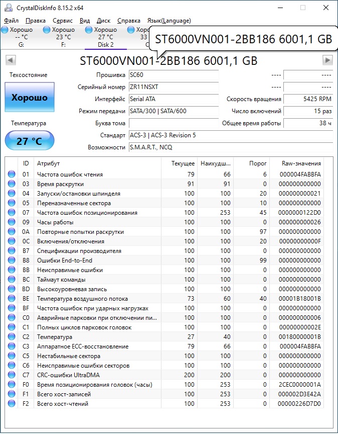

ST6000VN001 без нагрузки изредка издает звук, похожий на парковку (или, наоборот, старт, потому что звук похож на тот, что при включении). Если скажете где и чем смотреть параметры парковки - могу глянуть.
ASRock Z790 PRO RS | 14600K | ADATA XPG Lancer [AX5U6400C3232G-DCLABK] 64 ГБ | Palit Gaming Pro oc 5080 | PCCooler YS850 | Lian Li 217 | WD Black sn7100
Регистрация: 15.10.2004
Скриншот SMART в CrystalDiskInfo. Этот звук может быть звуком остановки и раскрутки шпинделя если в настройках электропитания установлено "отключать диск через". По умолчанию оно включено на что-то типа 30 мин.
Регистрация: 25.05.2015
ST6000VN001 SMART
hdd.jpg [ 256.55 КБ | Просмотров: 1362 ]
HellQwer 15 включений, 33 запуска-остановки двигателя (все таки в настройках установлено "отключать диск через") и 46 парковок за 38 часов. По такой статистике пожалуй сложно со 100% уверенностью говорить о наличии автопарковки. Мешает 33 отключения двигателя так как счетчик автоматически прибавляется и к парковке load/unload. Ну и если таймер установлен на продолжительный временной промежуток порядка 5 минут, то дисковые операции с некоторой периодичностью могут не давать диску парковаться (логи, индексация, смарт мониторинг софтом типа HWinfo если он в трее висит и проч).
