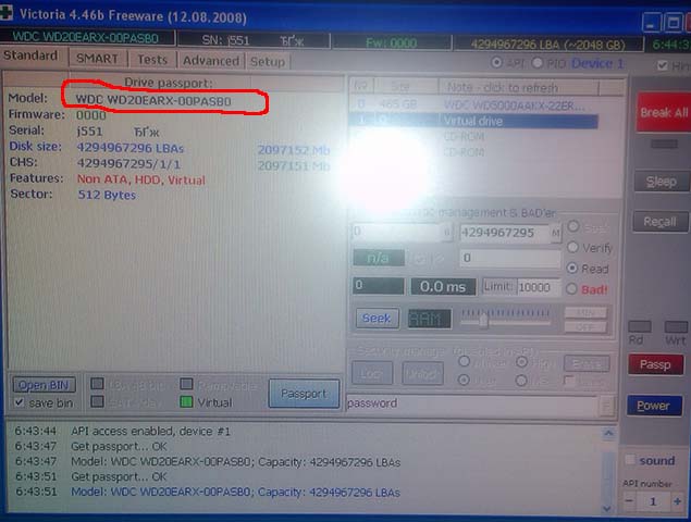

Прошу о помощи. Есть WD20ERAX-000PASB0, у него сгорел контроллер. С другово аналогичного HDD, в котором отдал концы шпиндельный двигатель был изъят контроллер и естественно, как и положено новая конструкция не
заработала, чему не удивляюсь ни на секунду. Как и положено сначала не определялся даже в биосе, но, после подключения через внешний RAID контроллер он сначала кое как определился как HDD с нулевым размером, а потом не знаю каким чудом, да вроде ничего и не делал Victoria стала видеть его примерно так.
wdhdd001.jpg [ 54.69 КБ | Просмотров: 1146 ]
Но на любые действия, чтоб сделать из него полноценный носитель ругается по черному.

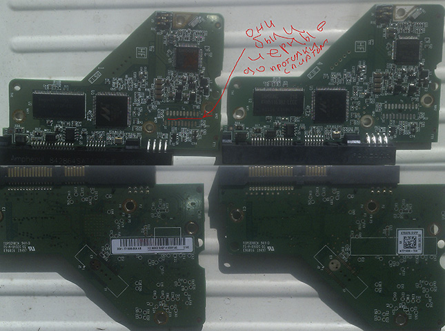

wdhdd002.jpg [ 140.1 КБ | Просмотров: 1085 ]
Оба контроллера от одной и той же модели винчестеров.
Спутать можно только с братьями Винчестерами, но мы не в сериале.
А... вопрос, не убил ли я блины в банке... Я рад, что Вы обо мне
такого "высокого" мнения.
P/S/ я мог бы выложить фото и в 12-ти мегапиксельном качестве, но
во первых - запрещено правилами форума, во вторых - контроллеры
отличаются только производителем и микросхемами ОЗУ.
У одного хюникс у другого гнусмас. Остальное - идентично.
