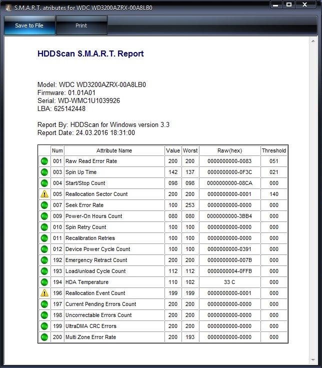

Здравствуйте! Нужен совет\напутствие к действию по диску вот с таким смартом... Диск то работает, то (после перезагрузки системы) "говорит" smart capable but failed и после F1 всё равно не загружает систему, сам диск не содержит жизненно важной инфы и работает "вторым". Чем проверить\пофиксить ?
SMART.jpg [ 151.35 КБ | Просмотров: 1037 ]

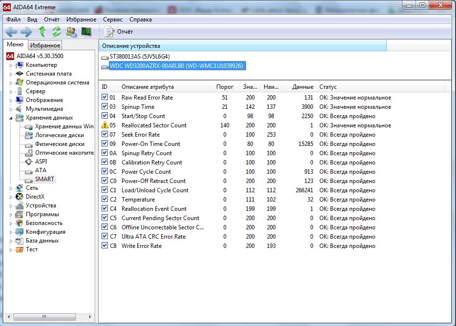

если можно, скрин смарта в AIDA64 выложите.
Регистрация: 06.09.2010
Откуда: Самара
SlasherOK Всего 1 переназначенный сектор за 15к часов. Можно, не обращаться внимания. Даже, не контролировать на рост.

Регистрация: 24.03.2016
Godlike66 писал(а):
SlasherOK
так ?
smart2.jpg [ 184.11 КБ | Просмотров: 1029 ]
