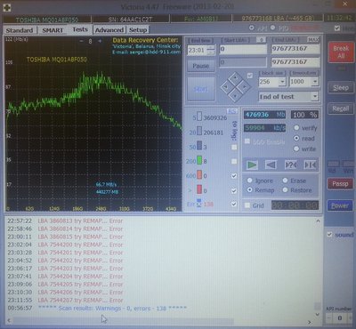

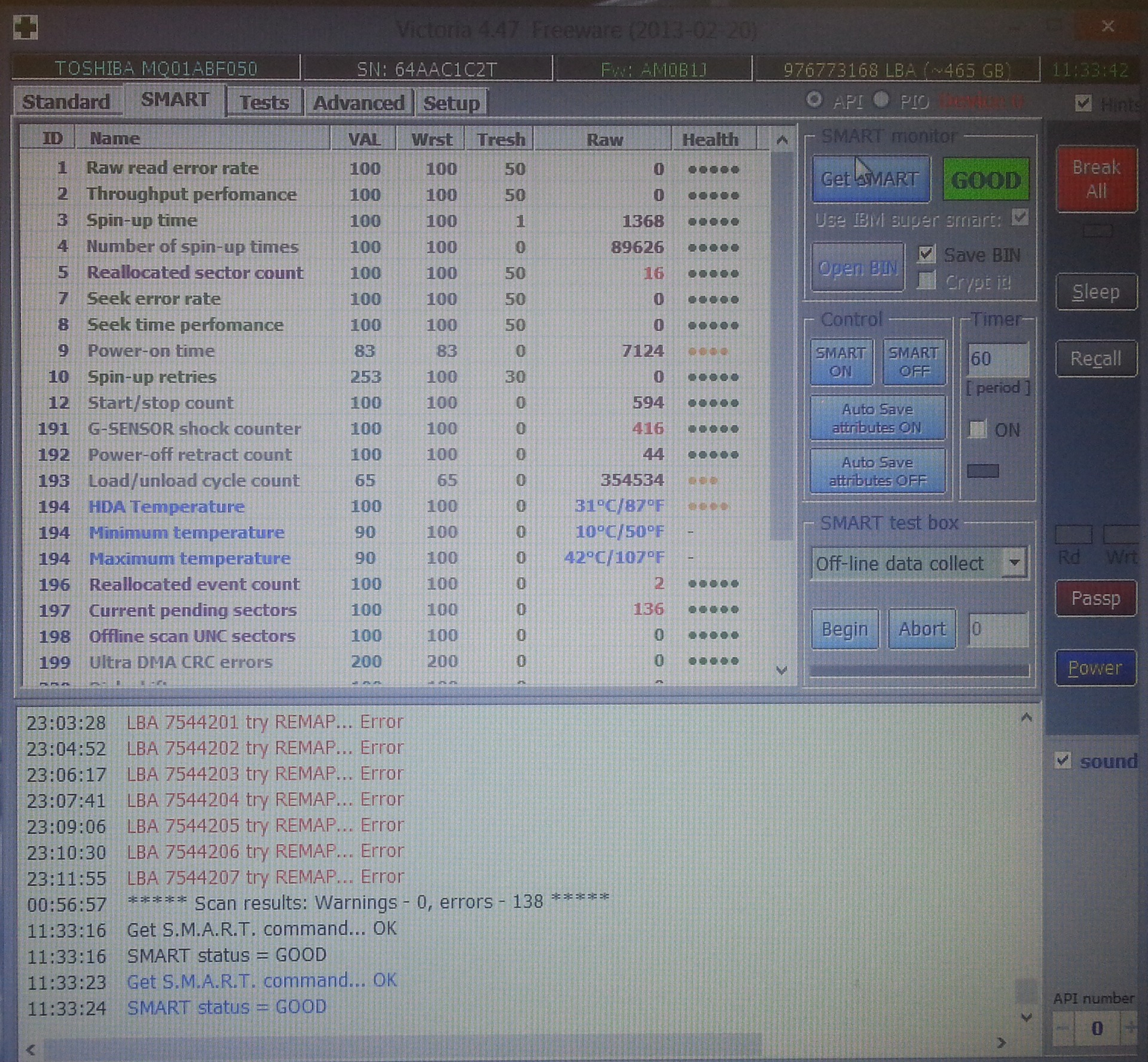

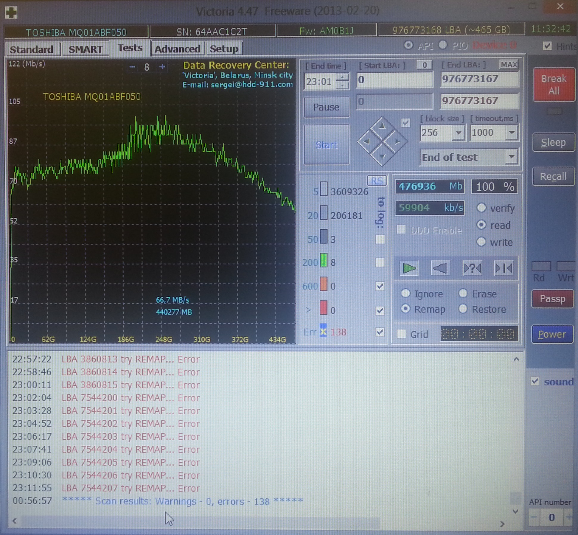

Ноутбук начал дико тормозить, Винда включается пол часа, еще пол часа прогружаются иконки и так далее.
Грешу на жесткий диск. Загрузился с LiveCD, все работает весьма быстро (значит высоко вероятно жесткий), данные Viktoria во вложении.
Жесткий "всё"? Вроде СМАРТ показывает GOOD, да и по нему же не так много переназначенных секторов (16). Да и данные с LiveCD хорошо считываются, без проблем скопировал все с диска D.

Регистрация: 11.11.2010
Откуда: Новосибирск
Скорее всего - именно "всё". Кроме 16 уже переназначенных там ещё 136 кандидатов, да и G-Sensor 416 - очень вероятно, что началась деградация поверхности блинов.
Но, если у тебя с него пока копируется, - можно попробовать забэкапить и прописать его "0" в Victoria: есть некоторая вероятность, что ошибки были связаны с физическим воздействием в момент записи, а поверхность блинов не пострадала (очень маленькая вероятность, но хуже-то от этого точно уже не будет ;) ).
