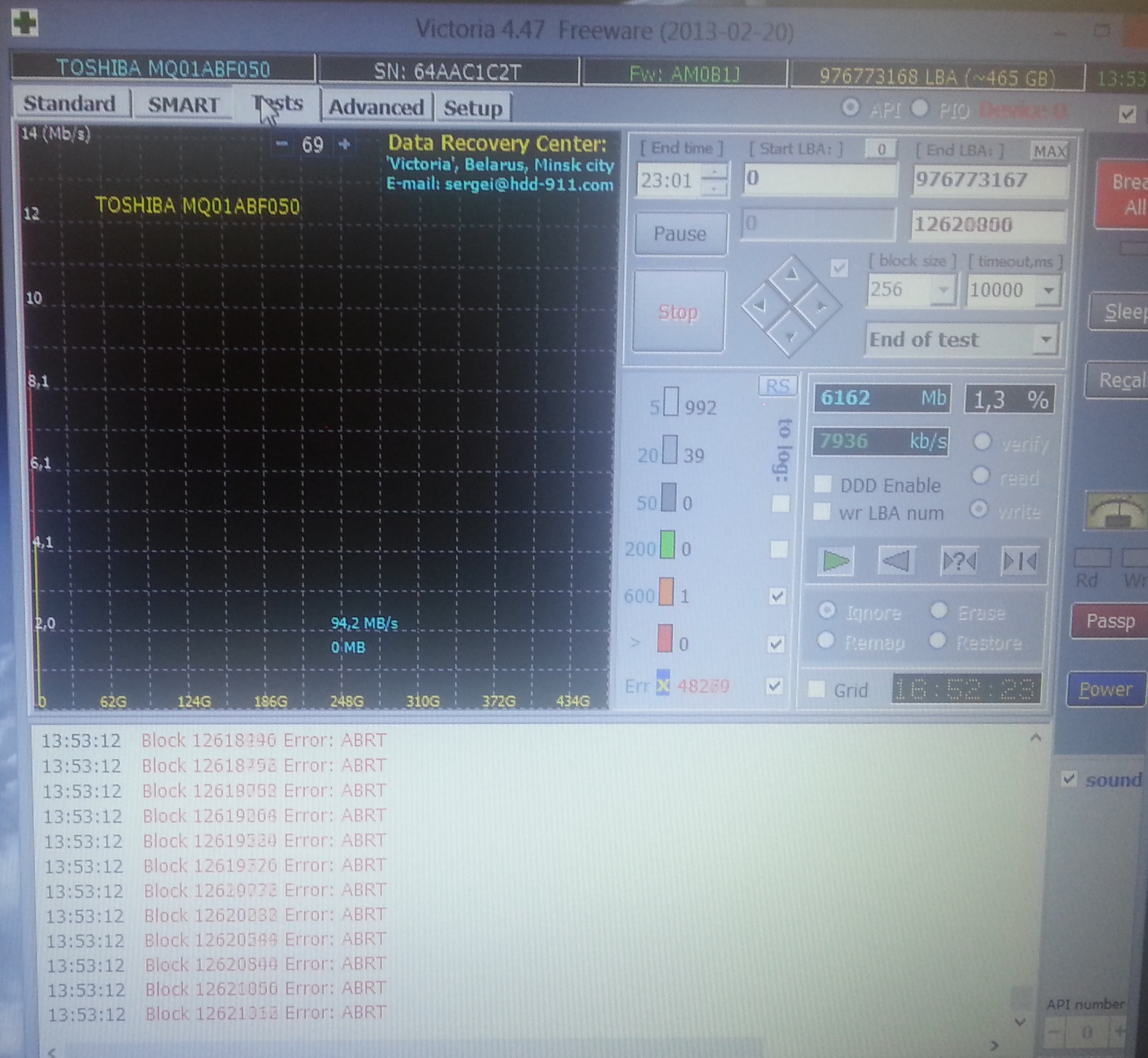

O Smirnoff писал(а):
Именно просто Write.
То, что он почти на каждый блок выдает Error: ABRT это нормально?
IMG_20160330_135307.jpg [ 678.78 КБ | Просмотров: 600 ]
Регистрация: 22.12.2012
Разделы все удалите.
Регистрация: 05.06.2011
Хм, после этого и Remap заработал...
Может его будет достаточно или 0 тоже на всякий случай прописать?
Конечно заремапило, винда не сопротивляется переписывать системные файлы.
Не будет, делайте обнуление диска.
