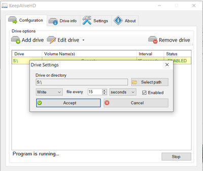

Яков писал(а):
том и речь, "на внутреннем" через HDDScan отключал парковку. а в HDD/SSD BOX Ugreen USB3 отключается, "останавливается" если нет обращений..
Это решается через KeepAliveHD, прога каждые 7 секунд пишет/перезаписывает текстовый файл размером 60 байт на хард и не даёт ему парковаться/отключаться питанию. Также актуально для хардов, у которых невозможно отключить APM.
сейчас пробую, поставил "чтение", а не "запись", лишь бы обращение к диску было, отключается.. проверяю с режимом "запись".
никакие манипуляции с запретом отключения питания для USB, снятия галочек с в диспетчере устройств с "отключение для экономии энергии" не помогают..
Чтение нет, это же чтение, а не обновление данных. Только запись.
Ну смотри, даже если запись по 60 байт каждые 7 секунд, у тебя в год набежит 40 гигабайт записи всего лишь, так что не надо трястись за ресурс.
да это же не SSD. :D да и для SSD не фатально.
вроде не отключался больше ни разу. сделал запись каждые 15 сек.
2022-05-14_141136.jpg [ 145.52 КБ | Просмотров: 996 ]

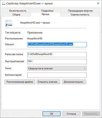

поэкспериментирую еще с минимальным интервалом времени. поместил ярлык KeepAliveHD в автозагрузку
2022-05-14_141445.jpg [ 154.27 КБ | Просмотров: 996 ]
можно конечно вручную запускать при подключении BOX, но это надоест или просто буду забывать включить..

Регистрация: 20.08.2018
У большинства новых накопителей интервал составляет 8 секунд - именно отвод головки в парковочное место (зелёных барракуд, зелёных вдшек, тошиб даже красных), 15 сек слишком много, поэтому я всегда ставлю, что там по умолчанию - 7 секунд.
Яков писал(а):
парковка головок вроде не то, просто "считывать" уходит с поверхности блинов в исходное положение. или я ошибаюсь?
Да, по истечении 8-12 секунд головки уходят в парковочное место - бывает слышно - щелчок, либо скрежет на зелёных барракудах.
Или может быть таким (с 0:19 звук) - вот зелёные барракуды из-за частой парковки и отлетают по головкам - поэтому лочить и ещё раз лочить в 7 секунд.
Яков писал(а):
именно диск прекращает вращаться, потому как при обращении характерный звук запуска
Значит у тебя полностью вырубается винт вместе с блинами, это ещё хуже. Ставь 7 секунд и не парься.
