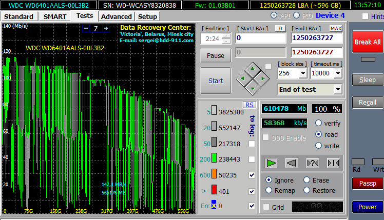

Здравствуйте, имеется диск WD на 640gb (WD6401AALS-00L3B2), и с ним уже какое то время есть проблемы. Насколько я могу судить по своим знаниям работы жёсткого диска, то очень похоже что у диска умирает одна из головок. Все данные были успешно слиты ещё пол года назад когда дело запахло жареным, но выкидывать диск жалко, хотелось бы его использовать как файло-помойку для всяких там фильмов и прочей ерунды. Какое то время диск работал вполне нормально для этих целей, но сейчас ситуация ухудшилась, при просмотре фильмов видео стало периодически зависать и сыпаться, притом если отмотать назад этот фрагмент повторно уже всё ок (вроде как подгружает в оперативку фрагмент). Фактически диск стал сильно тупить что даже посмотреть фильм нормально уже не выходит. Вкратце опишу что я пробовал с ним делать и это НЕ помогло:
* Менял sata кабель взятый от заведомо рабочего диска - не повлияло.
* Менял кабель питания, переключал на другую линию БП, подключал к другому ПК - не повлияло.
* Снимал плату с диска, очищал ластиком контакты к БМГ и протёр спиртом - не повлияло.
* Форматировал диск на низком уровне и обычным тоже - частично помогло но не на долго, форматирование было с постоянными провалами в скорости. После форматирования диск стал работать немного лучше но кратковременно, после пошли вновь сильные провалы скорости чтения.
* Запускал smart self-test, он обрывался в разных местах с ошибкой чтения, ну и количество переназначенных секторов после него росло.
СМАРТ диска:
ID Name Value Worst Tresh Raw Health
1 Raw read error rate 197 197 51 275618 •••••
3 Spin-up time 161 159 21 4933 •••••
4 Number of spin-up times 97 97 0 3905 ••••
5 Reallocated sector count 146 146 140 428 •••••
7 Seek error rate 200 200 0 0 •••••
9 Power-on time 67 67 0 24786 •••
10 Spin-up retries 100 100 0 0 •••••
11 Recalibration retries 100 100 0 0 •••••
12 Start/stop count 97 97 0 3857 ••••
192 Power-off retract count 200 200 0 703 •••••
193 Load/unload cycle count 199 199 0 3905 •••••
194 HDA Temperature 114 98 0 33°C/91°F ••••
196 Reallocated event count 1 1 0 420 •
197 Current pending sectors 198 187 0 223 •••••
198 Offline scan UNC sectors 199 196 0 127 •••••
199 Ultra DMA CRC errors 200 200 0 0 •••••
200 Multi zone error rate 1 1 0 26885 •
Скан поверхности в Victoria:
Без имени-1.png [ 55.89 КБ | Просмотров: 1122 ]
Во время работы скана викторией былы слышны постукивания диска и периодический писк (который похоже возникал при переназначении сектора). Я их записал: http://www.mediafire.com/download/sabv2 ... 0%BA+1.mp3 (нарезка из записи, обработано для подавления шума кулеров)
Итак, что можете посоветовать кроме как выбросить диск? Гарантия закончилась 12/08/2014. Вообще в идеале хорошо было бы обойти сбойную головку и пусть даже объём диска меньше станет. Из мыслей есть идея написать программку которая бы сделала список медленных секторов (которые периодично появляются), а потом либо забить по этим фрагментам пустые файлы чтобы фрагменты были заняты и не использовались, либо создать кучу разделов а потом их каким то образом соединить в один чтобы получить "здоровой раздел". Под конец теста виктории сделал небольшой расчёт из чего вышло что сектора чередуются примерно следующим образом 200 мб здоровых и 70 мб медленных секторов. Конечно в начале диска пропорции немного другие но суть та же. Ещё озадачила область ровно по центру диска + 2 немного дальше которые читаются почти без просадок. В общем какие может есть вообще решения подобных задач и какие вообще решения можете посоветовать.

По моему сообщению никто ничего не скажет? Ок.. Погуглив пару дней наткнулся на такую прогу как WD Marvel, она платная, но я готов купить лиц если она поможет отключить мне сбойную головку. Никто с ней не сталкивался? Ещё интересует - можно ли через туже программу сбросить както списки бед секторов, т.к. если отключить головку то поидее остальные сектора все целые, а сейчас винт уже не проходит смарт проверку из-за большого количества переназначенных секторов (уже 701)...
Регистрация: 12.12.2013
AlexALX, смысла с ним тратить время нет, как тем более средства на покупку соответствующего софта, если конечно не собираетесь этим заниматься в дальнейшем. ИМХО.
«И смерти нет почетней той, что ты принять готов, за кости пращуров своих, за храм своих богов!»
Регистрация: 14.11.2009
BRAWA как нету, выкидывать диск из-за одной сбойной головки? ведь 3 остальные работают исправно, а это как никак 480 гб под всякие фильмы и прочее. В общем ясно всё, спасибо за советы, пойду ещё поспрашиваю где-то как и что, тут мало толку :(

Есть такое понятие ,как рентабильность... Оно вам по ходу не знакомо...
Не рентабельно тратить время на 640 гигаайтовый древний хард, у которого 428 переназначенных секторов, 223 претендента на переназначение и 127 сбойных секторов при оффлайн тесте...
Night66 так я вроде же написал что беды и кандитаты из-за сбойной головки а не поверхности диска или чего-то ещё. А рентабельность если проблема ТОЛЬКО в 1 сбойной головке а всё остальное целое - вполне оправданна, ИМХО. Вот если бы поверхность сыпалась или шпиндель не раскручивался или типа того то да тогда бы я не заморачивался вообще. К томуже ему всего лишь 5 лет. У меня дискам остальным уже 5-10 лет и всё ок, не то что щас - через 2 года дохнут как мухи, а потом ходи данные восстанавливай. Я сюда пришёл в надежде на реальную помощь а не очередных сообщений "выкинь этот древний хард купи новый", и дело совсем не в денежном вопросе..
ps извините, просто наболело, ничего личного не имею.
