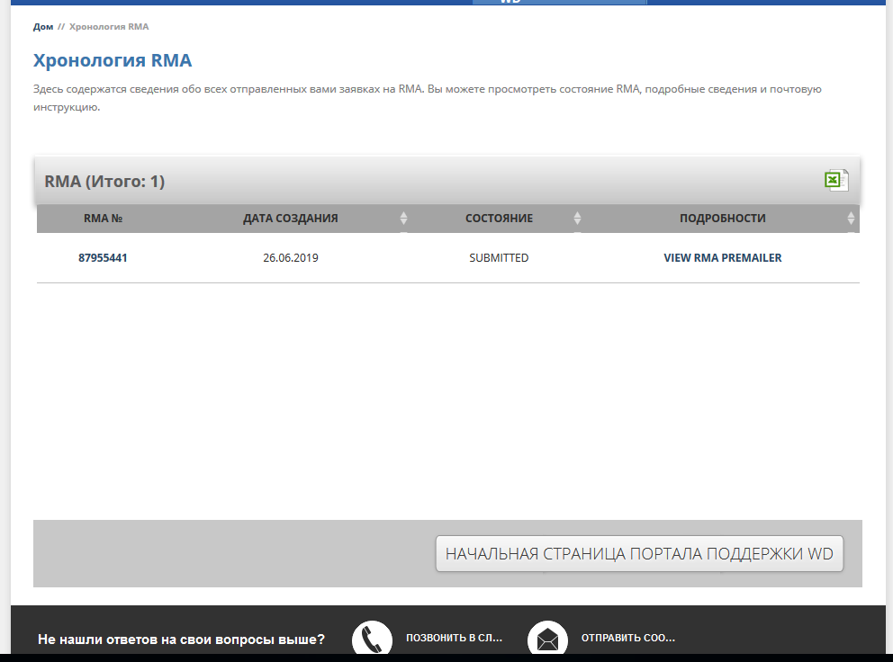

Сервис RMA
Компания Western Digital, лидер рынка средств хранения данных, объявляет об открытии сервисного центра для конечных пользователей продукции марки Western Digital®.
Основная цель, преследуемая компанией Western Digital при создании сервисного центра - повысить уровень сервиса для конечных пользователей продукции марки Western Digital®.
Любое изделие марки Western Digital®, имеющее неисправности, может быть заменено новым изделием с аналогичными или лучшими пользовательскими характеристиками, при
соблюдении следующих условий:
1. Изделие должно быть полностью комплектным, не иметь следов вскрытия или ремонта.
2. Изделие должно иметь ненарушенные гарантийные пломбы.
3. Изделие не должно иметь механических повреждений.
4. Гарантийные обязательства производителя по отношению к данному изделию не потеряли свою силу. (https://westerndigital.secure.force.com/WarrantyCheck?lang=ru)
Для замены неисправного изделия на новое, необходимо выполнить следующую последовательность действий:
1. Зарегистрироваться в качестве пользователя продукции марки Western Digital® на сайте производителя (https://westerndigital.secure.force.com/WD_New_User?lang=ru)
2. Создать заявку на возврат (RMA) изделия.
3. Упаковать комплектное изделие в соответствии с требованиями компани Western Digital (http://support.wdc.com/warranty/rmapacking.asp?custtype=end&lang=ru)
4. Отправить изделие Почтой России по следующему адресу:
143200, Московская область, г. Можайск, ул. Мира, 93
Western Digital Service Center
Также существует возможность лично принести неисправное изделие по следующему адресу:
127591, г.Москва, ул.Дубнинская, д.81, офис 25
Новое изделие будет выдано в 30-дневный срок.

Подскажите план действий, отправил заявку на замену жесткого по RMA. Сейчас висит статус Submitted, что делать дальше? Ждать еще, или уже можно ехать отдавать жесткий?
RMA.png [ 39.42 КБ | Просмотров: 1642 ]
Пожалуйста, внимательнее проверьте Вашу почту. Возможно внизу письма от WD есть линки на инструкции. По ним Вам следует действовать. Или возможно получите ещё одно сообщение, более подробное.
В моих случаях я получал email от WD с подтверждением RMA, и в email для меня были ссылки на инструкцию по упаковке, отправке, и указан адрес склада куда отправлять дефектный диск.
Я тогда кликнул по ссылкам, и там было расписано всё для меня что требовалось выполнить:
Спасибо, на почте пока ничего нет. Подожду еще немного, завтра попробую позвонить на линию поддержки.
