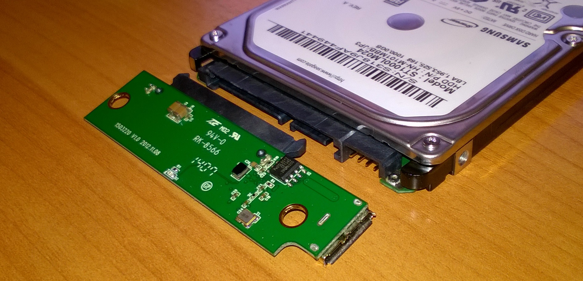

Неудачно подключил шнур USB к внешнему жесткому, загнул контакты, один сломал, реально ли найти такую плату?
Silicon Power Diamond D05 1TB

Регистрация: 22.12.2012
Не знаю как реально плату найти, но поменять разъём можно, если плата не найдётся.
Регистрация: 04.03.2009
Откуда: самара
проще купить другой корпус, просто этот нравится по дизайну
Мне проще разъём поменять было бы.
Регистрация: 18.04.2016
Откуда: Орёл
1. Купить другой корпус.
2. Перепаять разьем, стоит с разьемом столько же сколько и новый корпус.
