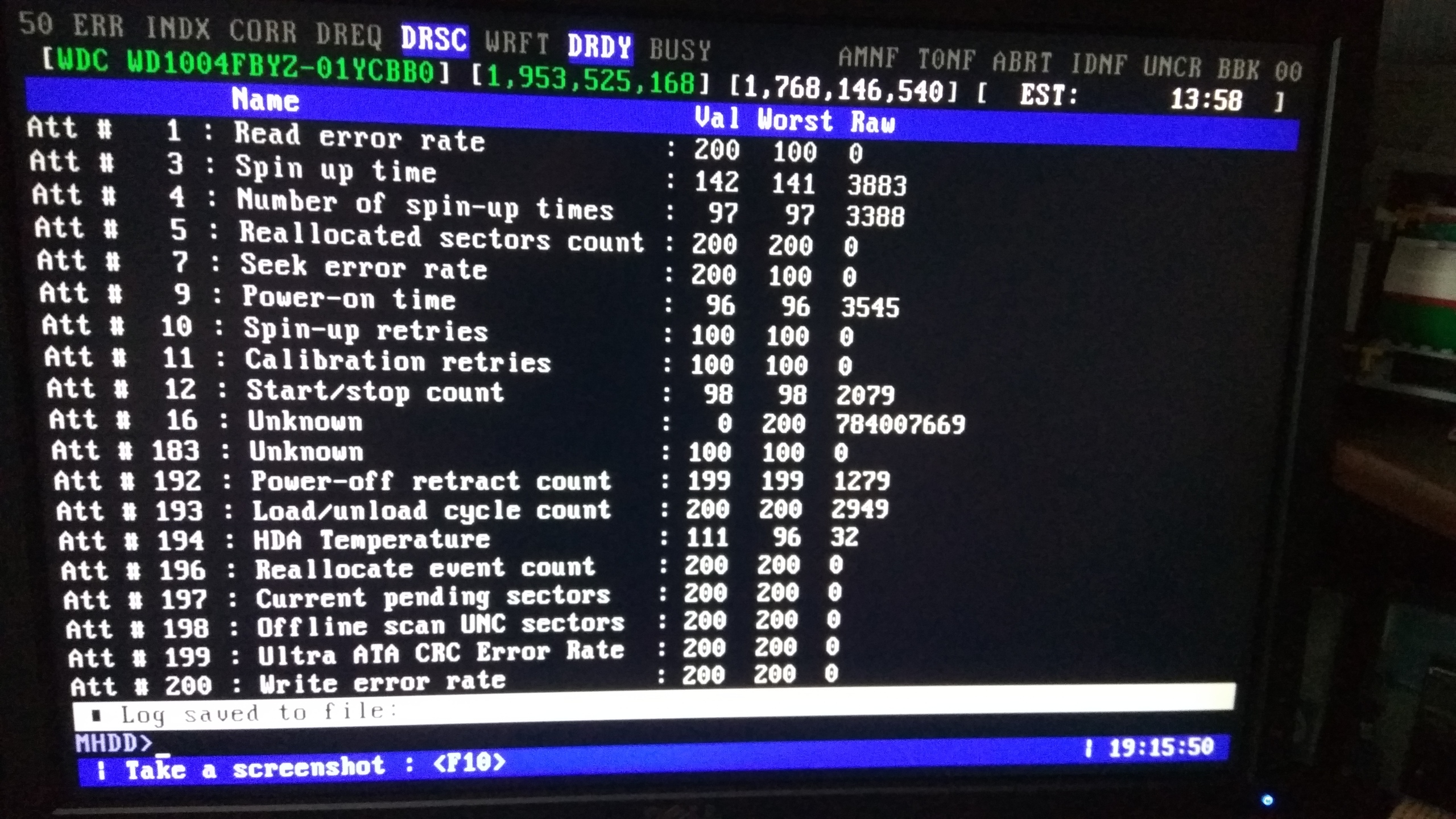

Покажите смарт.
Регистрация: 15.07.2013
Фото: 112
Milestonegio
смарт нужен
Регистрация: 26.04.2006
Фото: 10
Godlike66 писал(а):
Milestonegio
смарт нужен

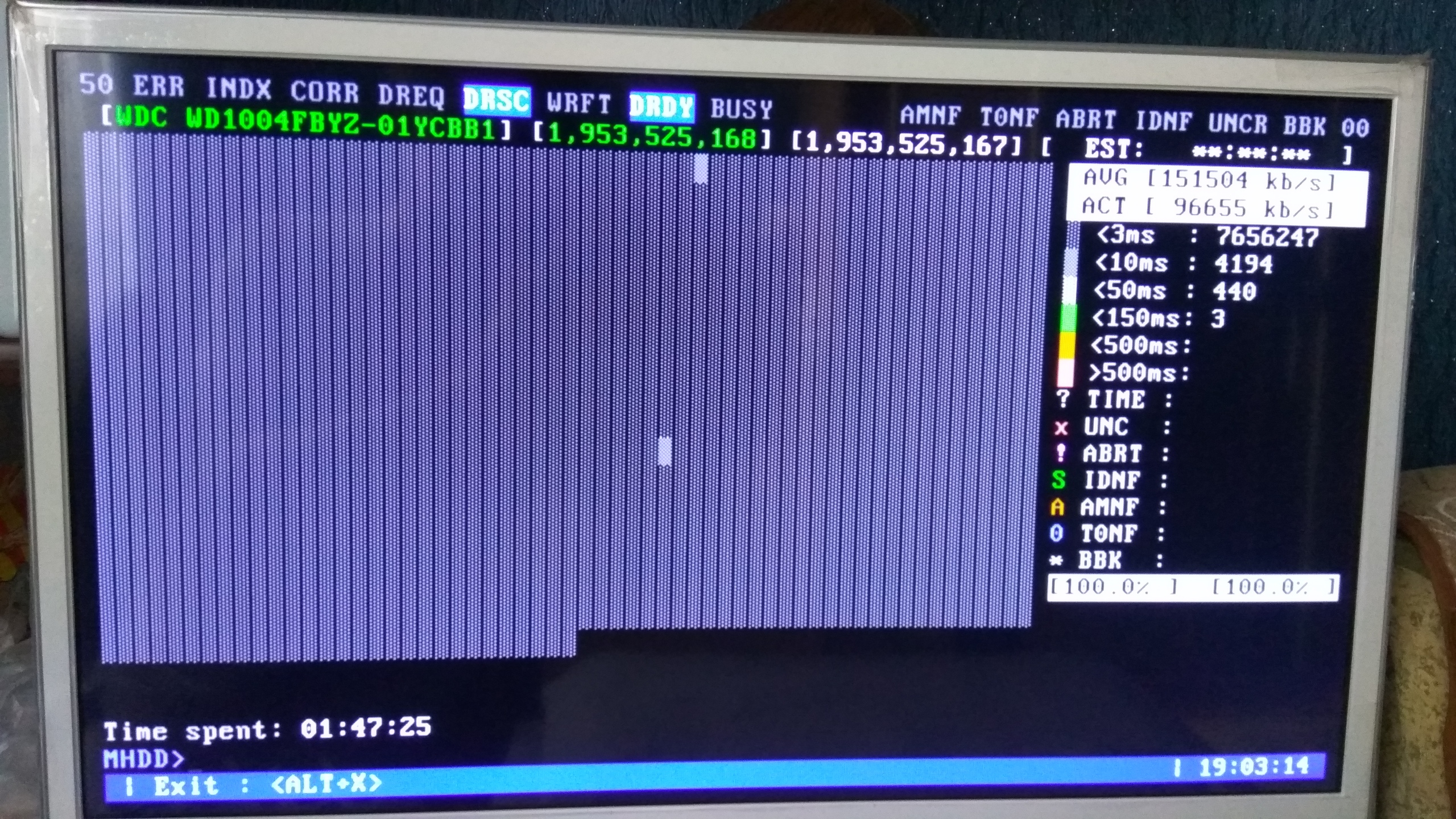

В смарте пока тихо, но поверхность уже не очень.
1ibSj7TmZrI.jpg [ 1.64 МБ | Просмотров: 1680 ]
6JxBHvTAtCk.jpg [ 1.17 МБ | Просмотров: 1680 ]
Регистрация: 22.12.2012
Почему так решили? Очень даже ничего поверхность.
Фото: 10
Sania.
Если оценить по принципу - релокейтов нет, значит все хорошо, то да, диск в норме.

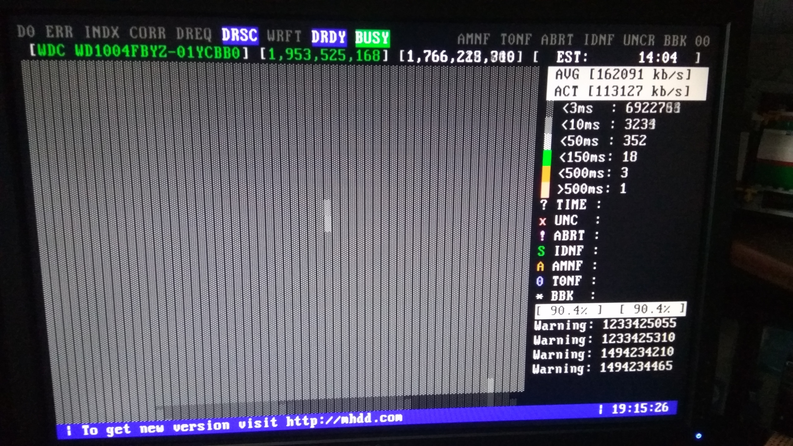

Вот для примера такой же диск, в "хорошем состоянии".
yNUS5pnG6JI.jpg [ 1.65 МБ | Просмотров: 1664 ]
Практически тоже самое как у вас. Плохое тогда, когда тысячи 150ms сотни 500ms и десятки более пятисот. Хотите такой же состояние, пропишите весь диск нулями.
