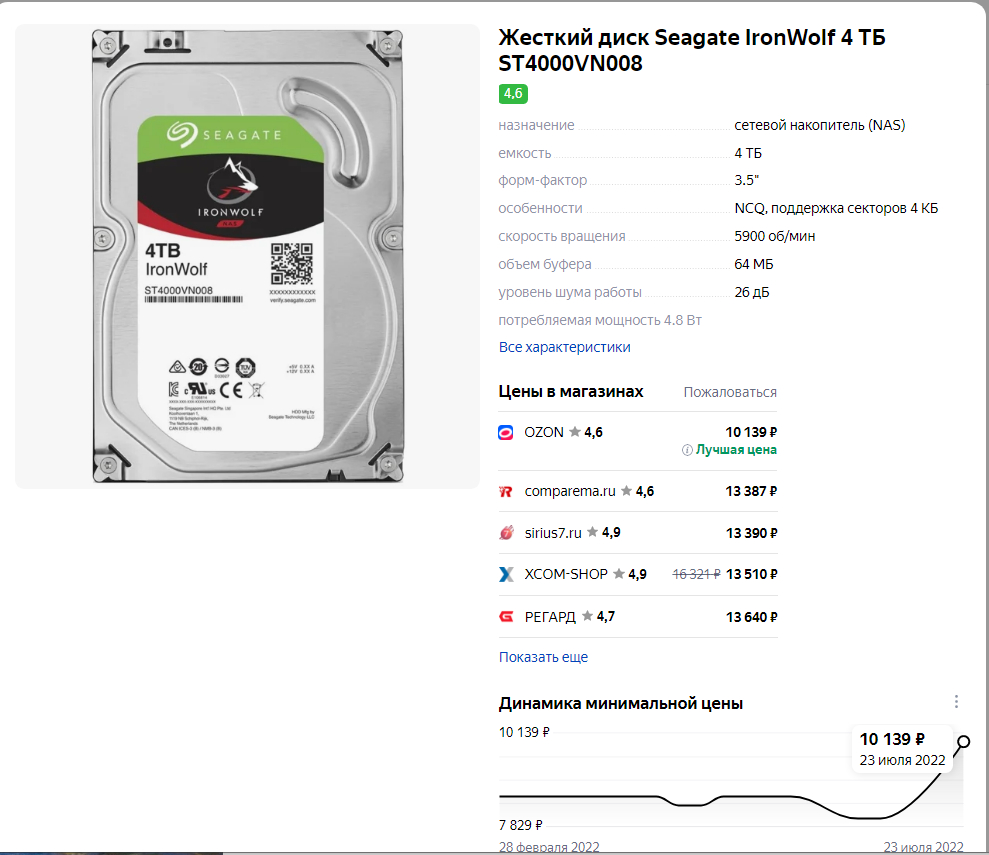

zertyuiop Seagate Ironwolf.
i5 12400F/MSI-B760PII-D4/2x16GB/AsusTurboRTX4070/Samsung830(256GB)/M9PeGN(512GB)/6TB+6TB+6TBhdd/HAF932/RM650x(CP-9020091)/SonyKDL-43W808C/Win10insider
Регистрация: 09.02.2015
Я знаю, хороший HDD, но где взять по адекватной цене?
Регистрация: 08.02.2012
Откуда: Алтай, Бийск
Фото: 15
он OZON пишут "лучшая цена".. 10 139₽..

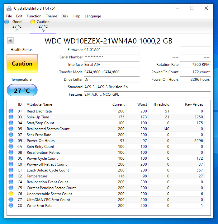

Не знаю, у меня сейчас начал умирать WD10EZEX (после 2К часов работы). Заметил что комп начал долго выключаться. Один раз вообще на 40 мин висел с надписью "Завершение работы"... Из двух нашел причину в этом - он долго инициализируется, смарт показывал 5 нестабильных секторов, после сканирования WD Data LifeGuard и заполнения нулями Uncorrectable sectors count=6 и он продолжает отваливаться.

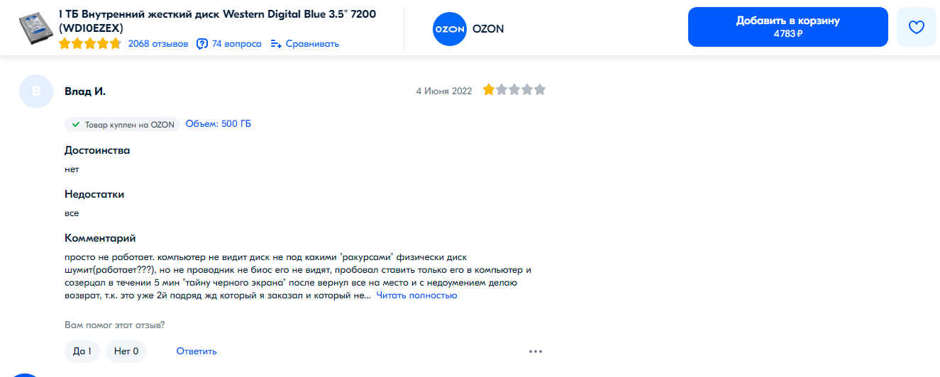

Да, от бесперебойника работает и пару раз выключался... Но от пары раз такое... вопрос тогда что с этими накопителями не так, потому что на ozon-е под этой моделью много негативных отзывов.

Откуда: Everywhere
Sania. писал(а):
Sliding
А покажите смарт.
Комментарий к файлу: SMART
Аннотация 2022-07-28 192252.png [ 91.27 КБ | Просмотров: 619 ]
Регистрация: 22.12.2012
Так с ним всё в порядке, это у вас скорее проблема с другим, например с БП.
Фото: 15
Sania. писал(а):
с ним всё в порядке
С6 вроде как "неисправимые ошибки секторов", могут быть из-за питания?
чем умнее ИИ, тем глупее человек
ну конечно, бэды, софт-бэды от бп могут быть, и от толчков и вибраций на него.

Sania. как то странно. я считал что от механических 05 и С5 в основном. да не суть, а исправить С6 никак? вроде Victoria HD может какие то ошибки в SMART исправить?
Регистрация: 17.07.2011
Откуда: Нижний Новгород
Фото: 177
Sliding Пройтись записью по всему объёму в той же Victoria 5.37. Только не забыть информацию сначала с него скопировать. И раздел удалить.
Яков ну конечно механическое повреждение поверхности блинов, можно добится не только механическим воздействие. Исправляется запуском самотестирования, у виктории такой инструмент тоже есть как и у фирменной утилиты от производителя.

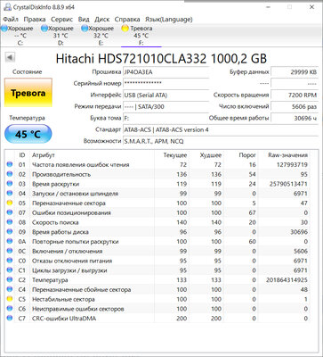

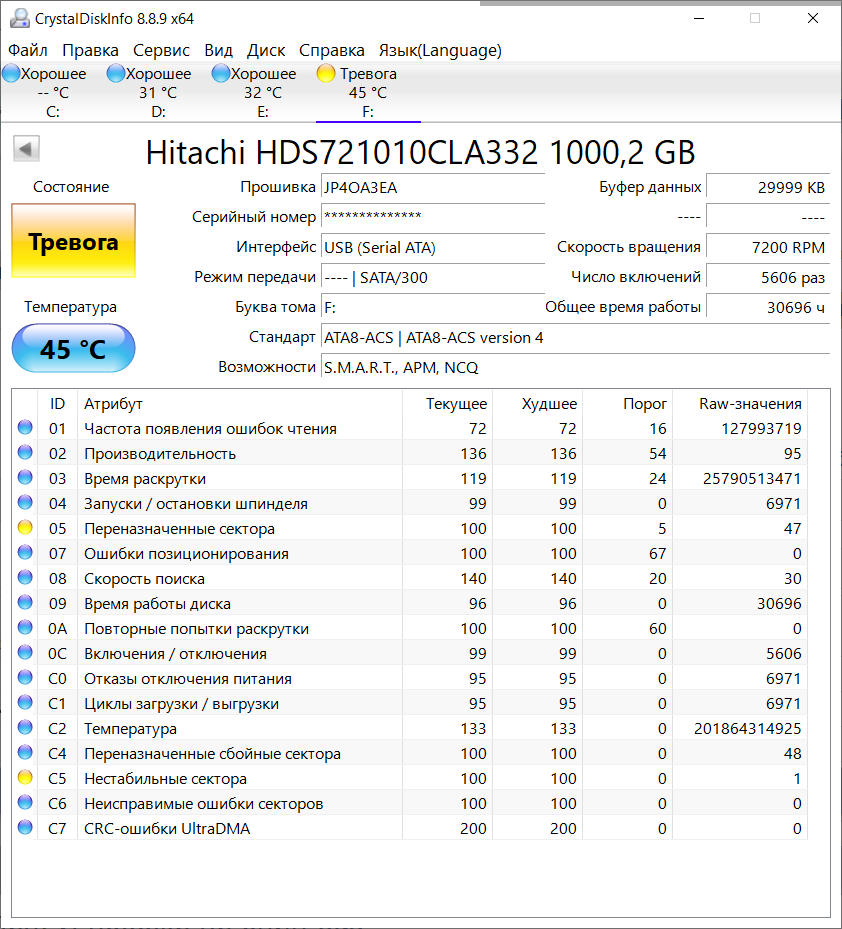

пробовал "подлатать" Hitachi HDS721010CLA332. тщетно..
2022-01-04_143817.jpg [ 568.48 КБ | Просмотров: 535 ]
наоборот стал сыпать переназначенными по 1-2 в день..
Если диск начинает сыпать, никая прога не поможет, проги не лечут царапины, только помогают скрыть переназначениями.
