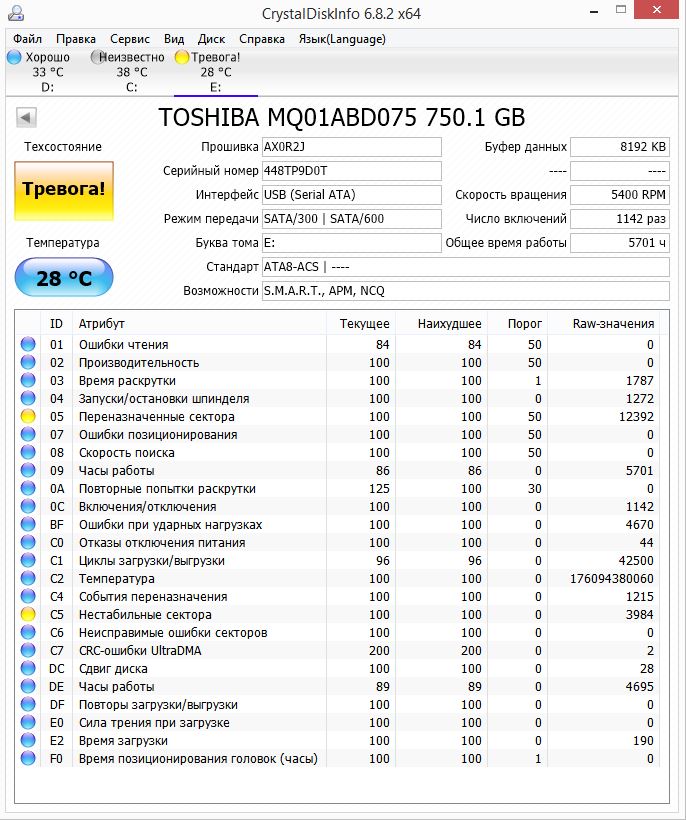

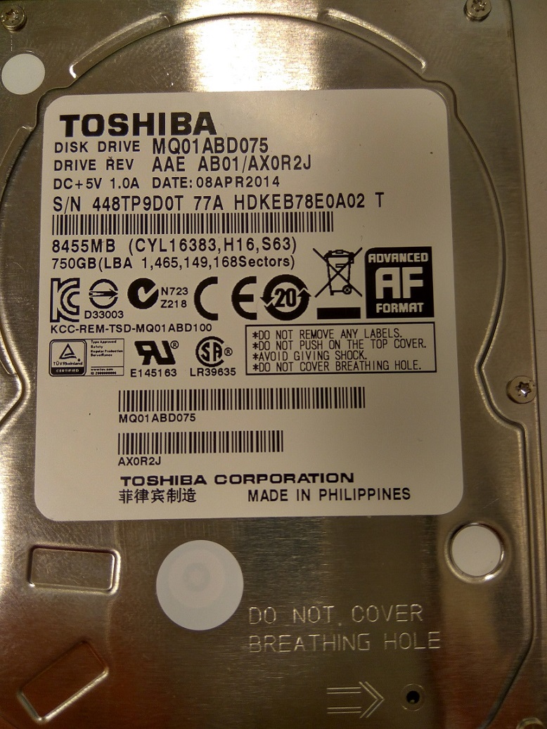

Добрый день.
Имеется проблемный жесткий диск Toshiba MQ01ABD075. Некоторое время назад он стал выдавать ошибки копирования. Так же скорость чтения данных резко упала. Попытался переустановить систему на машине, в которую он вставлен - не удается завершить процесс. В итоге приобрел новый ЖД. Информацию кое-как вынул. Вопрос: получится ли "оживить" этот диск или проще выкинуть его в помойку?
Фото и скриншот
screenshot.JPG [ 133.24 КБ | Просмотров: 978 ]
IMG_20160614_162329_HDR.jpg [ 292.91 КБ | Просмотров: 978 ]
Регистрация: 11.11.2010
Откуда: Новосибирск
В помойку, однозначно.
12392 сектора уже заремаплено, и ещё 3984 - кандидаты туда-же...

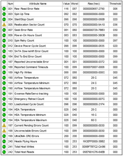

приветствую. принесли мне ноут винду поставить (7)
вобщем еле встала и работает не стабильно.
сделал смарт ,по моему он трупиком скоро станет. так ли это ?
Откуда: Новосибирск
Очень на то похоже: судя по значению регистра BF обращались с буком не очень бережно, так что следует ожидать дальнейшей деградации - а там уже и так 332 ремапа и 229 кандидатов.
И уж в любом случае отдавать в таком виде - неправильно; следует забэкапить и попробовать прописать всю поверхность нулями - это не вылечит, но позволит слегка отсрочить кончину... :-)

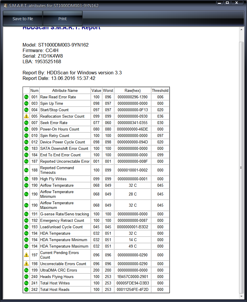

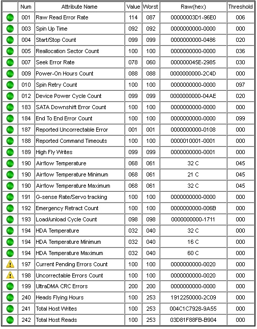

Регистрация: 23.02.2009
Подскажите, на сколько страшна ситуация? Можно ли улучшить состояние диска (erase, remap или что запустить нужно и в какой программе лучше)?
Винт ST3000DM001 куплен 09.2012 года. С него запускаются установленные игры и видео. Редко запускается торрент для раздачи видео. Винда на другом диске.
SMART сегодня
ssmart.jpg [ 164.21 КБ | Просмотров: 900 ]
SMART 01.2015 года
ssmart15.jpg [ 172.66 КБ | Просмотров: 900 ]
Тест сегодня
sg16.jpg [ 21.13 КБ | Просмотров: 900 ]
Тест 01.2015 года
gs15.jpg [ 20.17 КБ | Просмотров: 900 ]
Откуда: Новосибирск
Легко: купляешь новый - и будет у нового отличное состояние... :-)
А тот, что сейчас... правда веришь, что 39440 ремапов можно как-то "вылечить"?!.
