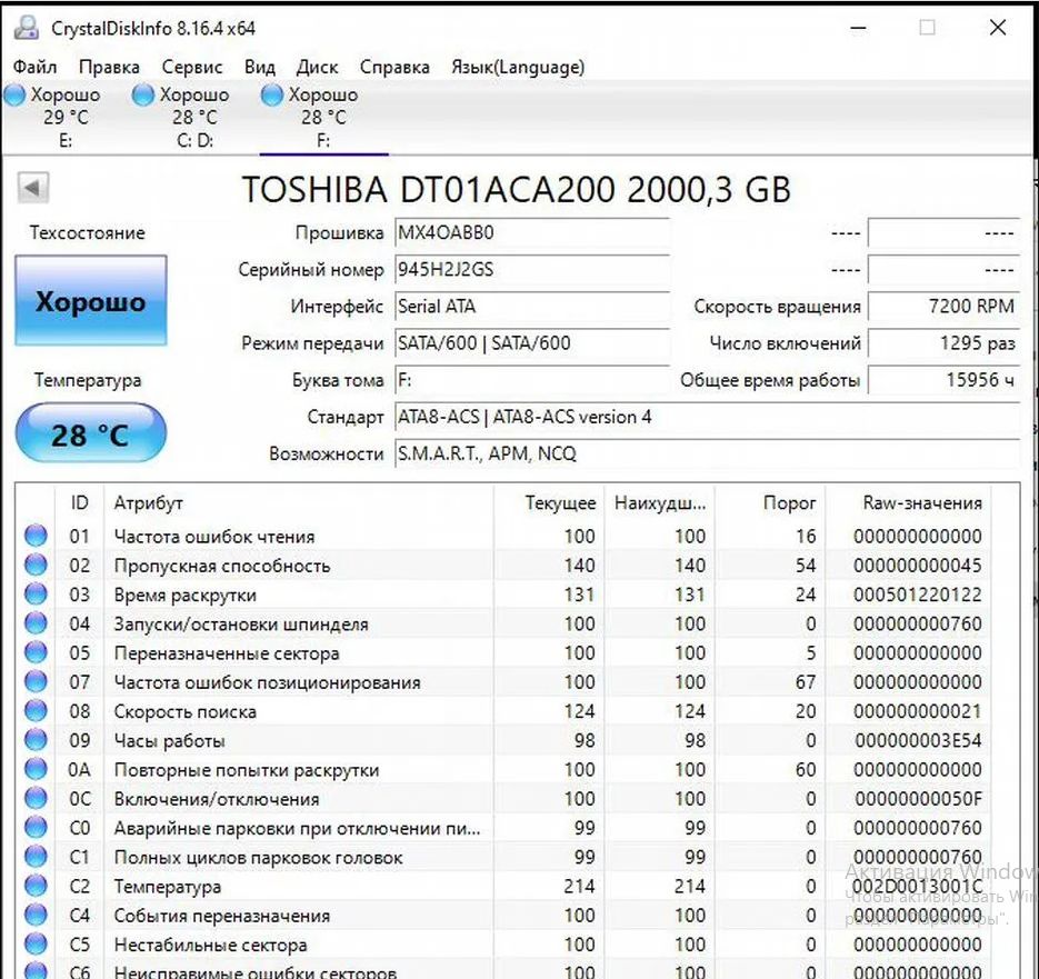

Подскажите, пожалуйста, что лучше взять из бу 2 ТБ? Смотрел на распиаренный WD Blue, а он оказывается на 5400 оборотов. И это странно, так как даже 20 лет назад такие харды обходили стороной из-за их низкой производительности. А WD Black на 7200 трещит и шумит очень сильно по отзывам. Для меня приоритет в выборе количество пластин, чем меньше, тем лучше. ЧТо есть на 2 ТБ с 1 пластиной? Ну или хотя бы с 2-мя?

Это да, но у меня 3 Самсунга, одному уже лет 15. Желтые все, но работают. Не помню, чтобы кто-то из них хоть раз сдох. Жаль, что Самсунги давно уже не делают. Да и в целом харды обычно погибают либо почти сразу, либо пашут очень долго, постепенно умирая. Нашёл Тошибу DT01ACA200 на 2 ТБ за 2500 бу. Там 1 ТБ на пластину. Реально круто. Смарт полностью нулевый.

DT01ACA200 на 2 ТБ за 2500 бу.Смарт полностью нулевый.
Если прямо нулевый, то не брать. Так как сброшен. Сам на таком сбрасывал перед вводом в сервер, чтобы было проще следить за параметрами.
2 ТБ ACA200, 3ТБ ACA300, 1 ТБ CLA330 и CLA332 спокойно сбрасываются через Victoria. Критически важные параметры, такие как 05,C4 не сбрасываются(моё предположение), а С5, С6(могут хранить и "софт-бэды") обнуляются.
Сейчас, много предложений на Авито на HUS 4 ТБ. Себе брал за 2800(за 5к можно найти и 6ТБ HUS), сейчас за 3к полно предложений и со скриншотами SMART в объявлении.
А смарт можно сбросить? Не знал...
Да 7200 все громкие, как пишут. Так-то я его сильно гонять не буду. Весь софт и игры на NVME будет.
1.jpg [ 147.44 КБ | Просмотров: 639 ]

А в десятичное представление данных переключить? 16000 часиков наработки.
Регистрация: 26.05.2005
Да я сам не знаю где это. Зашел в прогу, не нашел. Это скрин продавца. 16000 это ещё норм. 8 лет всё-таки.
SMART хороший. Причем параметры 04,С0, С1 имеют одинаковые значения. Хоть и на 600 больше чем 0С.
Что косвенно можно сказать о характере работы данного диска. Да, и цена за 3,5" более чем 1 руб за 1 ТБ, учитывая малый объем(< 4ТБ) и наличие множества предложений - завышена, как мне кажется.
Мои личные заморочки. Диск можно брать.

В данном случае, нет повода не доверять. Есть положительные отзывы.
SMART хороший.
Спасибо! Можно взять Сигейты за 2000 р. на 4-х пластинах, но зачем они нужны? Не люблю их. Да и вот тот 1 тб неожиданно умерший, тоже был Сигейт (при покупке у него был смарт точно). У себя их не держу. Как-то исторически сложилось. А тот 1 тб шел в комплекте с компом в сборе...
Поэтому 2500 за 2 пластины и 2 тб - это норм. Да и продавец нормальный. Есть много предложений, где просто фотка диска и всё. Зато дёшево. Таких долбоящеров просто обходим стороной:)
