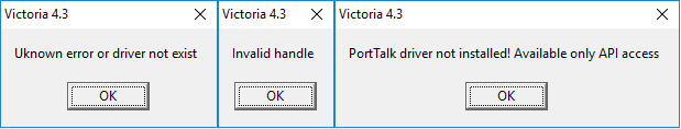

ЗЗЫ викторию запускаю из windows 10 (чипсет в режиме achi) - все не так если по инструкции выходит. при запуске выдаются следующие сообщения. ели нужно, могу подключить флопи поставить ide и загрузиться с дискеты :-)
err.png [ 4.07 КБ | Просмотров: 852 ]
write.png [ 120.75 КБ | Просмотров: 858 ]

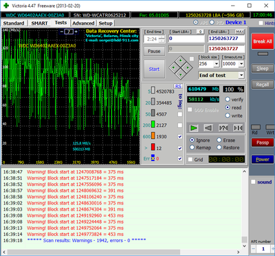

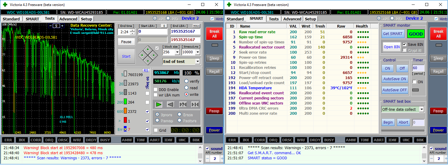

HDDScan три раза пробовал, не получилось, зависала система после половины. Викторией с первого раза, вот результат, что скажешь?

Супер Шмель Надо было от администратора запустить и пошло. Диск второй был подключён при скане? Просканируйте викторией и если всё будет нормально, можно пользоваться, но доверять ему уже не стоит, если это не влияние дров и второго диска у которого куча ошибок по интерфейсу, возможно тогда диск скорее уже начинает помирать. Вы меняли провод сата диску у которого большое количество ошибок по интерфейсу?
Element_Eighty пока с диском всё хорошо, только два сектора было битых и сейчас заремаплено.

Sania. Но система опять намертво зависла 10 минут назад в браузере. Куда копать?

Element_Eighty Если смарт не изменился, копайте в сторону оперативки или видеокарты если стоит.
Супер Шмель Скорее версию надо виктории другую, например 4.47, у меня работает отлично на десятке. Скорее тогда диск у вас потехоньку помирает, при записи очень много провалов, это очень плохо.

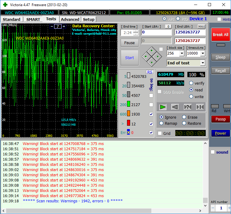

ЗЫ 4,47 запустилась без ошибок, сейчас делаю ей запись всего диска (разделов нет) после чего запущу чтение ремапчик выходит

Супер Шмель Может всё-таки лучше использовать DOS версию Victoria 3.5.
