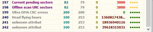

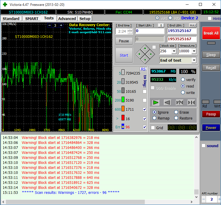

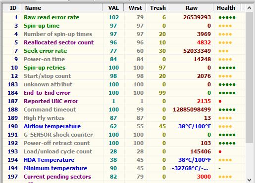

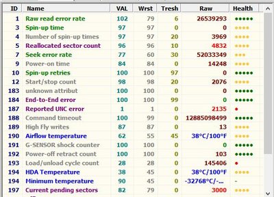

В последнее время начал глючить хард. Глюки проявляются в зависании проводника и программ при обращении к некоторым файлам. Иногда смотрю фильм и плеер виснет намертво. Фильм на харде, система на ssd. Помогает убивание процесса или ресет. Помогите разобраться в результатах smart. Скрины прикрепил
Харду только 3.5 лет. ПОльзовался адекватно. Физически не падал. Почему он так быстро умирает?
ST1000DM003-1CH162 S1D7NH8Q
ID Name Value Worst Tresh Raw Health
1 Raw read error rate 120 79 6 239784912 •••••
3 Spin-up time 97 97 0 0 ••••
4 Number of spin-up times 97 97 20 3969 ••••
5 Reallocated sector count 96 96 10 5064 ••••
7 Seek error rate 77 60 30 52044326 •••
9 Power-on time 84 84 0 14251 ••••
10 Spin-up retries 100 100 97 0 •••••
12 Start/stop count 98 98 20 2076 ••••
183 unknown attribut 100 100 0 0 •••••
184 End-to-End error 100 100 99 0 •••••
187 Reported UNC error 1 1 0 2234 •
188 Command timeout 100 99 0 12885098499 •••••
189 High Fly writes 87 87 0 13 ••••
190 Airflow temperature 54 54 45 46°C/114°F ••••
191 G-SENSOR shock counter 100 100 0 0 •••••
192 Power-off retract count 100 100 0 103 •••••
193 Load/unload cycle count 28 28 0 145409 •
194 HDA Temperature 46 46 0 46°C/114°F ••••
194 Minimum temperature 90 46 0 -32768°C/-58950°F -
197 Current pending sectors 80 79 0 3280 ••••
198 Offline scan UNC sectors 80 79 0 3280 ••••
199 Ultra DMA CRC errors 200 200 0 0 •••••
240 Head flying hours 100 253 0 208628036413028 •••••
241 unknown attribut 100 253 0 18937155508 •••••
242 unknown attribut 100 253 0 41571854055 •••••
Время пришло. Все там будем... :angel:
Регистрация: 28.03.2016
что значит "только 3.5 лет". Для некоторых это уже срок
эт не быстро, а относительно)...

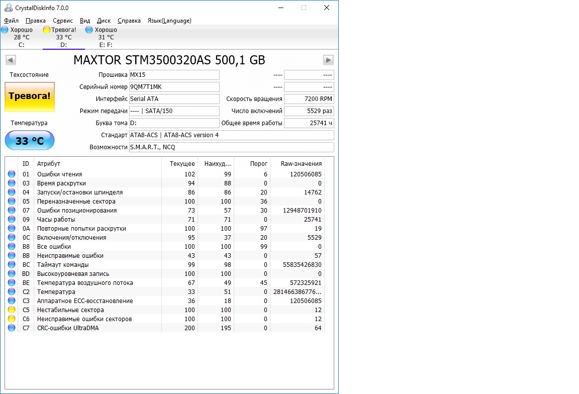

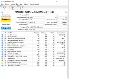

В последние полгода появилась проблема с хардом. Такое чувство, что он зависает на секунду-две, а потом начинает быстро раскручиваться, и при этом раздается сильный шум. Недавно сменил почти всю платформу, поэтому все шлейфы SATA/питание новые. Вот S.M.A.R.T:
Disc.jpg [ 193.71 КБ | Просмотров: 569 ]
Что можно сделать, чтобы исправить это?

Loktar ogar писал(а):
Что можно сделать
Прочитать шапку темы. :-)
Я прочитал. Если вы говорили о Оцениваем состояние жёстких дисков при помощи S.M.A.R.T., то я переходил по ссылке и читал. Но не понял, что это за ошибка:
Атрибут: 12 (0C) Power Cycle Count
Тип накапливающий
Описание содержит количество полных циклов «включение-отключение» диска
Не связан с состоянием диска.
Поэтому и спросил, как исправить это.
Регистрация: 22.12.2012
Loktar ogar
А бэды на диске вас не волнуют? Да мелочь, пусть портится инфа, она же неважна.
В винде отключите остановку дисков, в управлении электропитания.
Регистрация: 11.11.2010
Откуда: Новосибирск
Тип накапливающий
А как тебе ещё объяснять? Ты вот прочитал описание, не встретил там ни единого слова "ошибка", но продолжаешь верить, что это - ошибка...
Некоторые регистры SMART показывают просто информацию, и к "ошибкам" не имеют никакого отношения.
