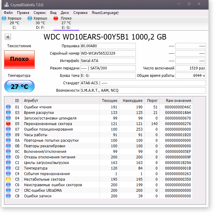

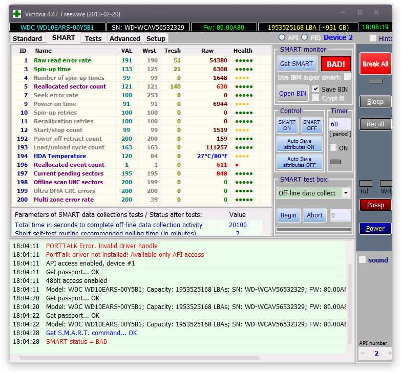

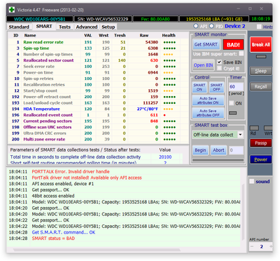

O Smirnoff , да, не много изменился. Вот:
Скрины
2016-07-22_18-08-21.png [ 66.51 КБ | Просмотров: 704 ]
2016-07-22_18-08-44.png [ 64.73 КБ | Просмотров: 704 ]

Скан чтения пендингов не нашёл, что при нулевом атрибуте 198 можно было ожидать. Убрать их можно попытаться прописыванием (деструктивно для данных или потенциально деструктивно, если будете писать в каждый сектор то же, что и прочитали из него).
Только пендинги при таком количестве переназначенных (их уже складывать некуда))) скорее всего снова будут возникать, а чистка контактов обратной стороны платы не поможет. А может какое-то время удастся помучить себя надеждой, а диск - мусорными торрентами)

nso , вроде и понятно, что то можно сделать,только можно подробнее и по проще?))
Регистрация: 15.05.2009
Например.
Регистрация: 07.04.2016
nso , спасибо) Но все равно не помогло, отслужил своё ну и фиг с ним)

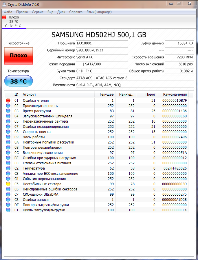

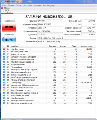

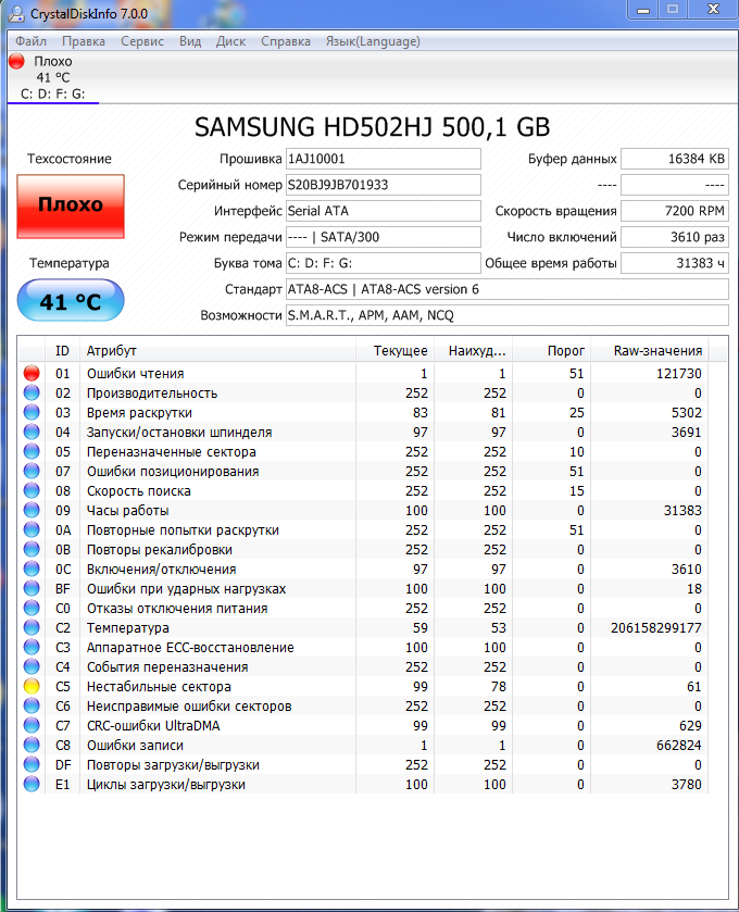

Привет,а мой ещё поживёт?Для меня все эти значения-тёмный лес..Но общее состояние-смотрю не ахти.. Али готовиться покупать новый?
Добавлено спустя 46 минут 47 секунд:
Извиняюсь,сразу шапку не до конца прочитал..10DEC// Есть какая нибудь возможность уменьшить ошибки чтения?
Cmart.PNG [ 135.41 КБ | Просмотров: 570 ]
Смарт.PNG [ 141.13 КБ | Просмотров: 580 ]

Замените провод интерфейсный, пропишите нулями всю поляну, после надо смотреть. Сбросьте смарт прогой ESwin и далее смотрите атрибуты смарта 01 и С8.
Регистрация: 24.04.2012
Откуда: ДНР
Это как?
"Восток учит запад"-говорили в старину наблюдая за солнцем..
Регистрация: 22.12.2012
Запустить викторию запись на диск, всё что записано сотрётся.
Откуда: ДНР
У меня система на нём.. Во второй комп всунуть?
Можете во второй, можете с лайф-сиди тоже самое сделать.
Регистрация: 11.11.2010
Откуда: Новосибирск
Не забудь бэкап сначала сделать; а то после полного прописывания фиг ты с него какие данные восстановишь... ;)

Что было сделано- hdd regenerator нашёл и заремапил 8 секторов и два прохода victoria тоже на remap.. Работаю сборкой Сергея (http://www.sergeistrelec.ru/) из под windows live CD...
Не могу врубиться как в ней смарт сбросить?Две опции-сканирование и диагностика...
Всё не то, надо перезапись.
Разве нет ещё две кнопочки инициализация и окей? У меня есть, ищите.
Откуда: ДНР
Есть.. после нажатия- "инициализация компилид" c восклицательным знаком ..
