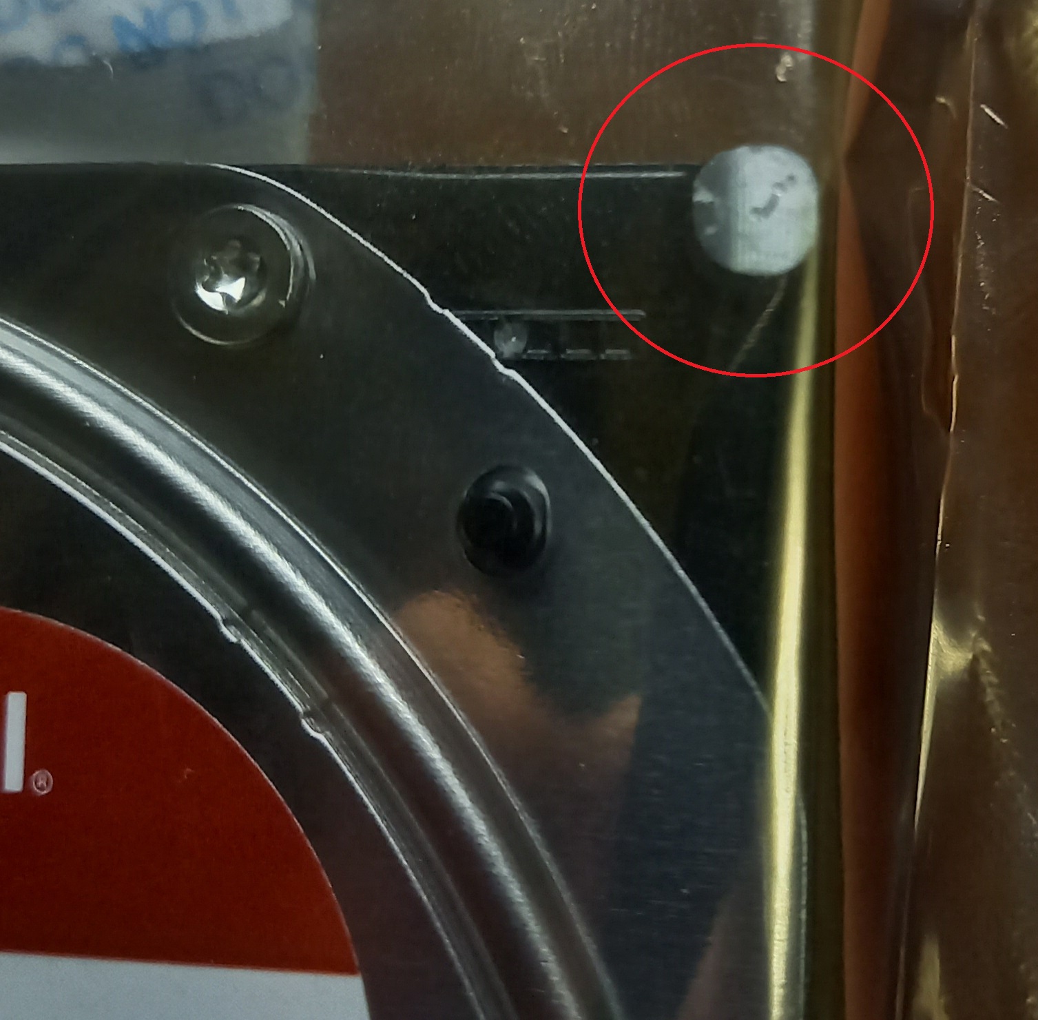

17. Где расположены датчик температуры на дисках WD?
Внутри банки в области, отмеченной красным кружком. Именно температура этого датчика отображается в S.M.A.R.T.

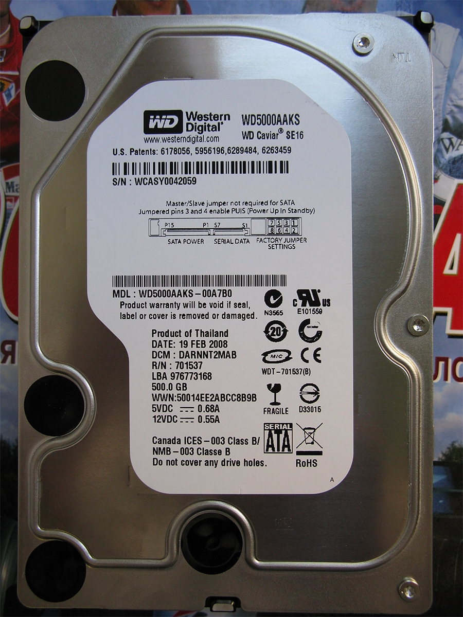

а) SecureConnect – более надёжное соединение разъёмов SATA (требует наличие специального кабеля от WD);
б) FlexPower – наличие как SATA, так и molex-разъёмов питания;

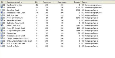

05 Reallocated Sector Count
Чего там не нравится? Он нулевой.
Да я уже тоже смотрю , что проблема в чем-то другом - у младшей подключил , проблемы нет , по ходу винду пора переставлять :-( :D
Спасибо

Если не тяжко - винт , в общем то , поработал совсем немного , но возникла вот такая беда - https://cloud.mail.ru/public/wQQg/Wc6crcwDQ. Давно уже использую как запасной , но может можно чем-то исправить? Или клиент "на выброс" ?
Palit SJS 2080;ASRock Z370 Extreme4;8700K@4800;DDR4 16 Gb@3200; Crucial MX500 512GB+1Tb;Corsair RM650i;BenQ PD2700U+QE55Q90T;Windows 11 H лиц,PS5
Регистрация: 14.11.2007
У вас на нём и с кабелем что-то не то или с контроллером.
Прогоните в виктории случайную запись с DDD. если будут ошибки сравнения, память скорее всего на плате диска дурит.
End то End так же может быть из-за не совместимости с контроллером матери. Проверить на другом компе.

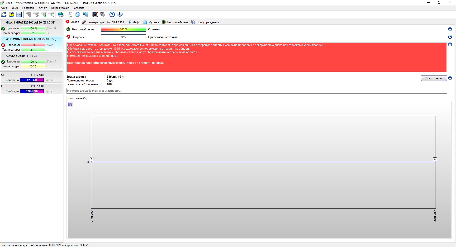

Регистрация: 07.10.2008

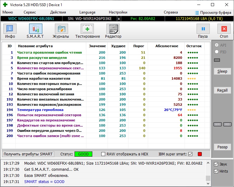

Приобрел 6 ТБ WD Ultrastar DC HC310. 25/12/2020
При первом включении сразу 88% Health Status в Sentinel и 5 bad blocks,
сегодня уже 65% Health Status и "24 bad sectors on the disk surface"
Возвращать?
hdtune6tb.PNG [ 23.61 КБ | Просмотров: 2834 ]
Lian Li TYR PC-X2000 • MSI Z690 • CPU: i9-12900KF/5100 • GPU: RTX 3070Ti • RAM: 4x8GB DDR5 6000 • PSU: 1000w • Sony 75" 4K
andy2kfi писал(а):
Возвращать?
Естественно.

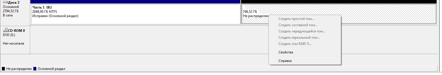

купил вд блю 4тб и есть вопрос, это нормально что у дисков разный объем в байтах?
сколько до этого было дисков даже от разных фирм, при одинаковом объеме будет одинаковый размер в байтах.
на скрине слева вд грин, справа вд блю.

Tomset писал(а):
Не парьтесь, это не всего физического диска, а раздела, а там много нюансов форматирования и подсчета объема.
Но на всякий пожарный проверьте оба чек диском, может поправит
вопрос был не в исправности, с диском все хорошо, вопрос в том почему разный размер раздела, до этого всегда видел одинаковый.
раздел всегда создавал на весь объем.

Регистрация: 02.05.2006
Spiteful Mouse
Потому что считается приблизительно, чтобы не тратить много времени,
не все атрибуты, потоки и метаданные возможно учитывать.
Не всегда таблица занятых секторов по битмап, соответствует реально занятым секторам. винда занятый объем считает по записям о файлам, но не для всех атрибуты можно посчитать, сколько они реально занимают места..
Вы голову сломаете в этом разбираться.
Я очень много копирую чужих данных, достаточно часто все что скопировалось на другой диск, занимает столько же, как было на исходном диске.
Чекдиск не исправность диска проверяет, а корректность записей файловой системы.
Там более подробная информация, в лог выдается, возможно это прольет свет, где собака порылась.
А в целом нужно Heх редактором смотреть в чем отличия в форматировании этих диков.
DMDE посмотрите структуру разделов.

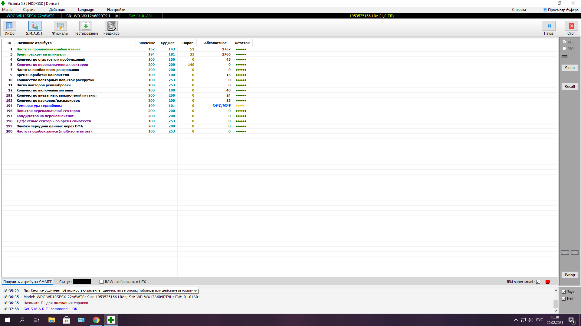

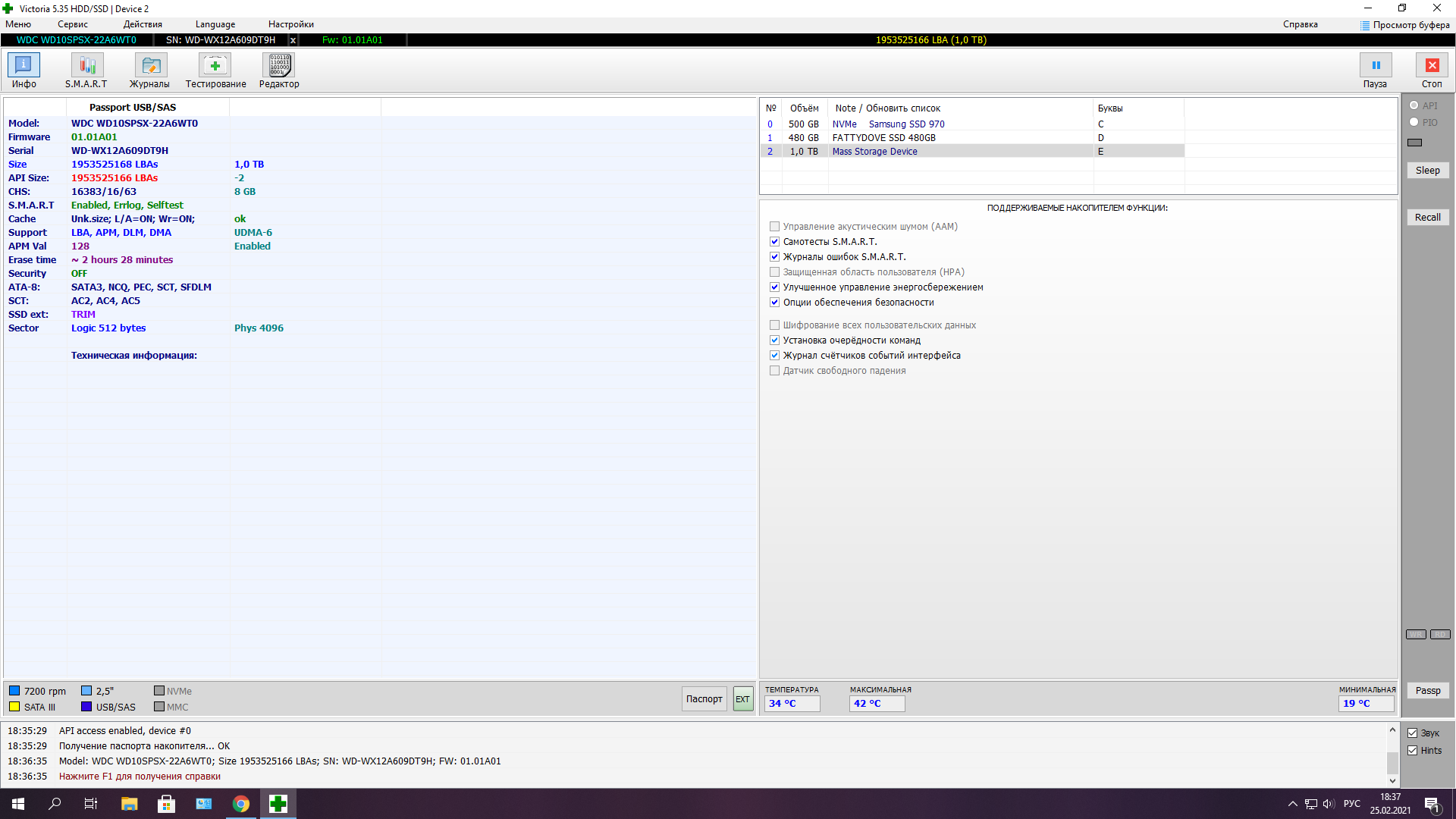

Ребята помогите, собирали другу пк, купили WD black 1tb WD10SPSX, систему поставили на ssd, так вот после того как все установили заметили, что компьютер так скажем "подтупливает", перезагружается по 3-5 мин, включается еще дольше.. как только отрубили питание на жесткий, все стало включаться / выключаться по 5 секунд..проверил через chkdsk, проблем не выявлено. Вставил в ноутбук, проблема таже, включался минут 15.
Сейчас скачал викторию, и при выборе этого жесткого виктория начинает тупить...попробую конечно смарт сделать.
Сдавать обратно однозначно?
