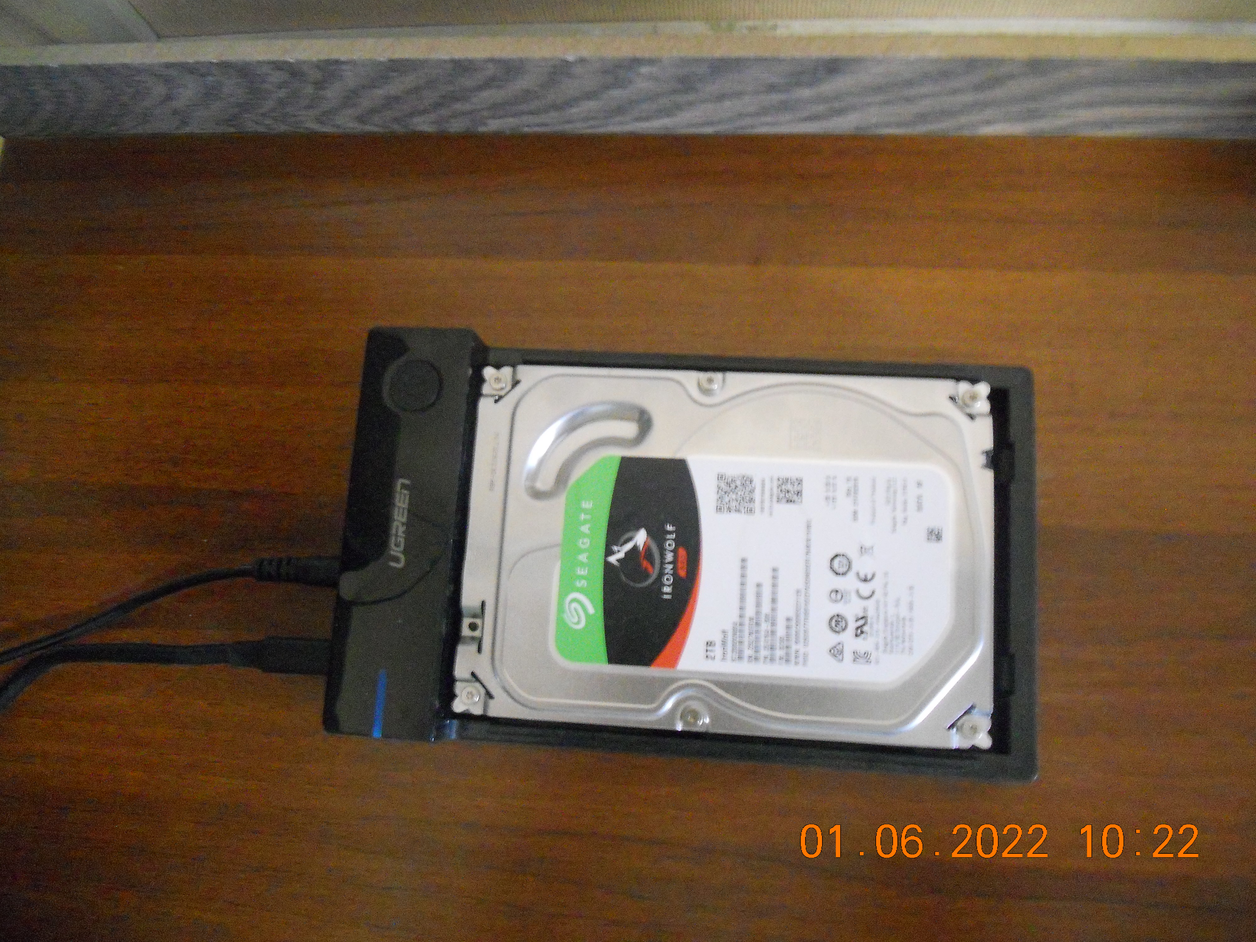

Регистрация: 08.02.2012
Откуда: Алтай, Бийск
Фото: 15
Cyborg39rus писал(а):
системник поставлю на что то пружинистое
вибрации от АС все равно будут передаваться системнику. может получится еще хуже. под "вибро-развязкой" я по креплению системника или полки для него на стене, чтобы не соприкасался с полом.
и как уже сказал Sania. это не сильно поможет. или отказываться от HDD в системнике, или переносить "корзину" HDD в другое помещение.
есть мысль подвесить HDD на резинках в корзине, вариантов куча. но гарантии 100% что убережет диски тоже нет..
может лучше отказаться от HDD в системнике? я оказался, с системнике только SSD, нет шума, гула, треска. и работает веселее и отзывчивее! а хранилище, под бекапы, торренты так и остались на ST2000VN004 переехавшим из системника во внешний HDD BOX.
DSCN3956.JPG [ 2.6 МБ | Просмотров: 483 ]
