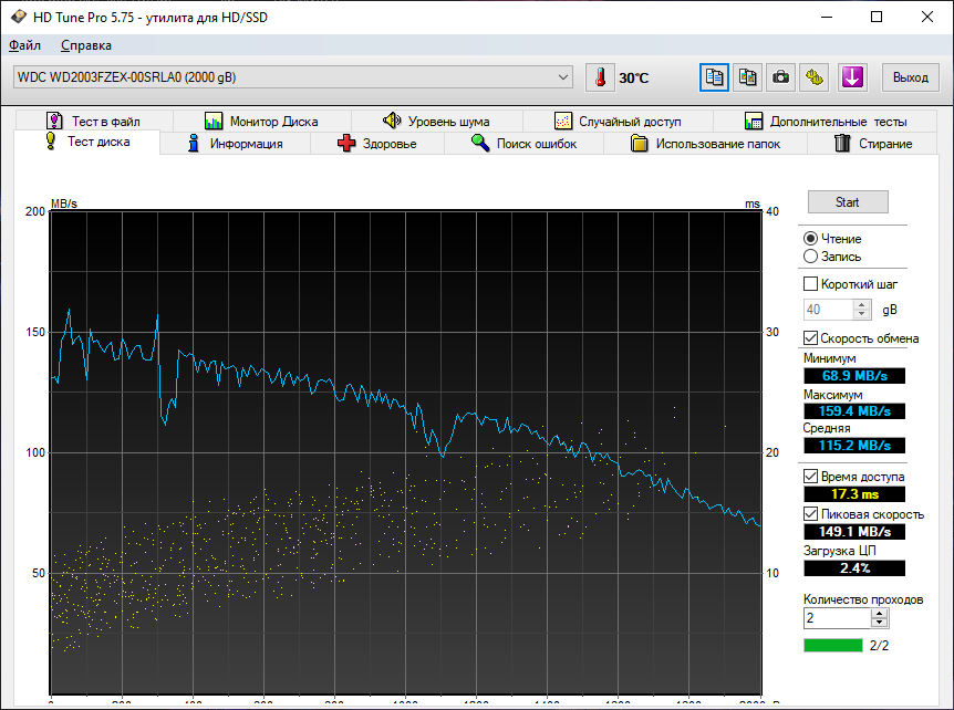

Хотел бы высказаться по поводу Western Digital Black 2TB 7200rpm 64MB WD2003FZEX 3.5 SATA III. Взял его под файлы/игры.
У меня двоякие впечатлении о диске. С одной стороны большая гарантия и бренд, с другой шум и быстродействие. Покупал для сборки ПК, решил не мелочится и выбрать хороший диск, выбор пал на этот винчестер.
Собрал комп, поставил винду вроде бы все хорошо, но правда начал замечать шум при использовании, это даже не шум, а именно скрежет, как будь то что то царапает и тд. Сначала я подумал что это брак но потом почитал отзывы и и протестировав его понял что не стоит волноваться. В принципе это не сильно меня напрягает но все равно как то непривычно слышать такое, до этого был ноут и там диски тоже от WD, но они так не шумели. А тут именно как скрежет. Да и у друзей тоже есть компы но они так не шумят.
Как я говорил меня это не напрягает в нем, но дело в том что я еще начал замечать во время игр некоторые микрофризы, игры стоят на этом диске причем игры не требовательные и старые но при этом все равно часто есть статтеры, комп у меня при этом не слабый чтоб лагать в легких играх. С играми которые стоят на SSD такой проблемы нет.
Почему то мне кажется что это именно из-за винчестера, такое впечатления что у него маленькая скорость чтения или маленькое время доступа.
Даже например когда просто смотрю фотки или читаю документы в PDF при переходе на другую страницу или при переключении с одной фотки на другую тоже слышно поскрежевание.
Регистрация: 15.10.2004
Evial WD2003FZEX достаточно старая модель. Как блю 10EZEX (что там сегодня у них внутри интересно). Сегодня блэки у WD стали голдами, судя по всему. Так как актуальных моделей и объемов WD Black больше нет.
По поводу скрежета, блэк быстрее за счет более шустрых голов (ну и как утверждает реклама, более сложной двухступенчатой конструкции актуатора) а этот звук это именно звук их/его перемещения. Если есть сомнения насчет его скорости, прогоните несколько тестов. Хотя-бы тест в HDTune. И смарт выложите.
Регистрация: 15.10.2014
Низкое время доступа это хорошо. Протестируй AIDA, уверен, что со скоростью чтения всё будет хорошо. Сложно переходить с SSD обратно на HDD. Это же касается и скрежета. WD Black близок к энтерпрайзу, а работа любого энтерпрайза сопровождается шумом и нагревом.
Серия позиционируется, как игровая. 2-4-6 ТБ под игры достаточно и нет необходимости подгонять вибрации.
C 2003FZEX все понятно, модель старая. А вот 4 и 6-ти терабайтные блэки FZBX не SMR случаем?
Регистрация: 26.05.2015
Извините, имел ввиду "большое" время доступа. То есть диску не хватает скорости. По этому есть задержки и тормоза.
А хотелось бы узнать - какие нормальный показатели скорости чтения для диска? А так же время доступа. Чтобы не было лагов.
Как я говорил меня именно беспокоит статтеры и микрофризы в некоторых играх. Стоят достаточно старые игры и легкие Call of Duty 2, Ведьмак 1, War Thunder, Euro Truck Simulator 2 и как не странно иногда бывает подлагивания в них, где то больше где то меньше. Особенно в War Thunder, я сначала думал что это из-за игры, типа движок оптимизирован под SSD, но вот недавно поставил Ведьмака первого и там тоже бывают такие фризы. Ладно бы я понял что это новые игры, которые делают для скоростных дисков, но тормозят именно старые или нетребовательные игры. Например у меня был ноутбук где тоже стояли диски от WD со скоростью 5400 об, так там тормозов в той же Call of Duty 2 не было. Хотя стоит сказать что не во всех играх такое бывает - например в GTA 5 такой проблемы нет.
Почему то я думаю именно на диск, так как именно во время лагов и статтеров слышу работу этого диска - скрежет головок. Игра дает запрос на загрузку текстур но у диска время доступа большое и не успевает загрузить от этого и тормоза.
По поводу теста скорости - планирую хорошо его протестировать, пока сделал быстрые тесты в аиде. Они отличаются от тестов других людей у которых есть такой же диск, но насколько я слышал что вроде бы когда диск заполняется данными то его скорость падает, он у меня уже почти на половину заполнен.
2.PNG [ 75.96 КБ | Просмотров: 7611 ]
1.PNG [ 32.59 КБ | Просмотров: 7611 ]
Нет, CMR.
По тестам слабовато, кроме буфера. Нужно Linear read посмотреть.

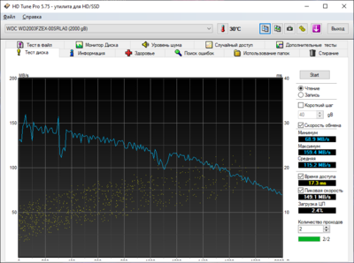

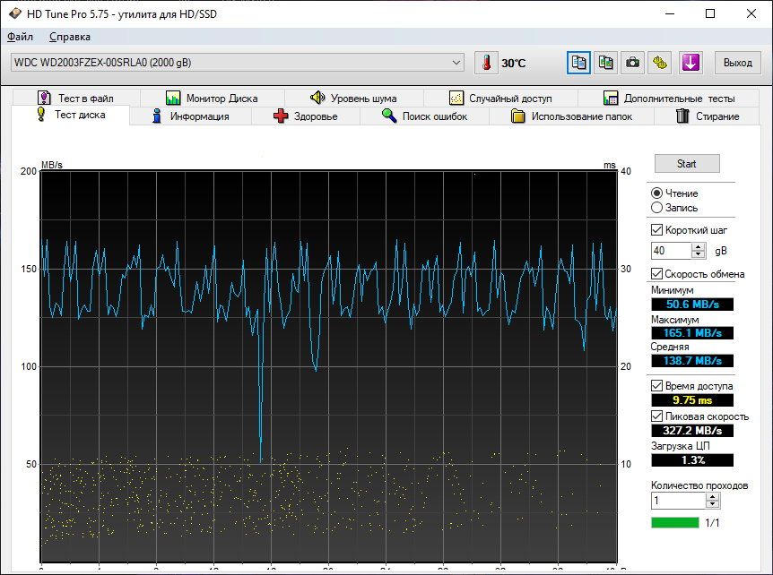

В HD Tune вообще какая то странная картина.
изображение_2021-05-08_175932.png [ 53.29 КБ | Просмотров: 7604 ]
"Короткий шаг (Short stroke)" галочку надо снять, тогда более менее будет наблюдаться линейное падение. График так себе, будто чем-то ещё занят.
Регистрация: 14.11.2007
Evial К чему диск подключен? Ну и проверить, что никакая закачка/раздача не ведётся тоже не помешает.
Evial Выравнивание разделов проверьте. а то тут недавно случай был, оказывается такое еще возможно что каким-то образом разделы оказываются не выровнены. Самый простой вариант запустить прогу ASSD, она слева всегда указывает выровнены ли разделы.

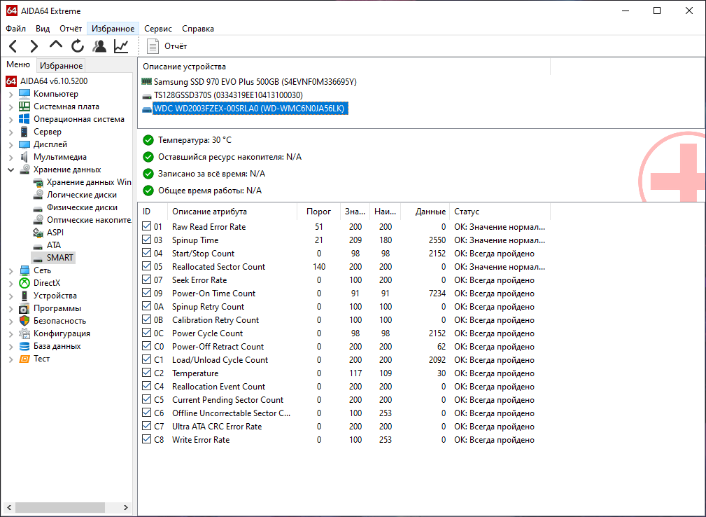

KT
Никогда о такой программе не слышал. Попробую поискать.
изображение_2021-05-09_172151.png [ 52.44 КБ | Просмотров: 7534 ]

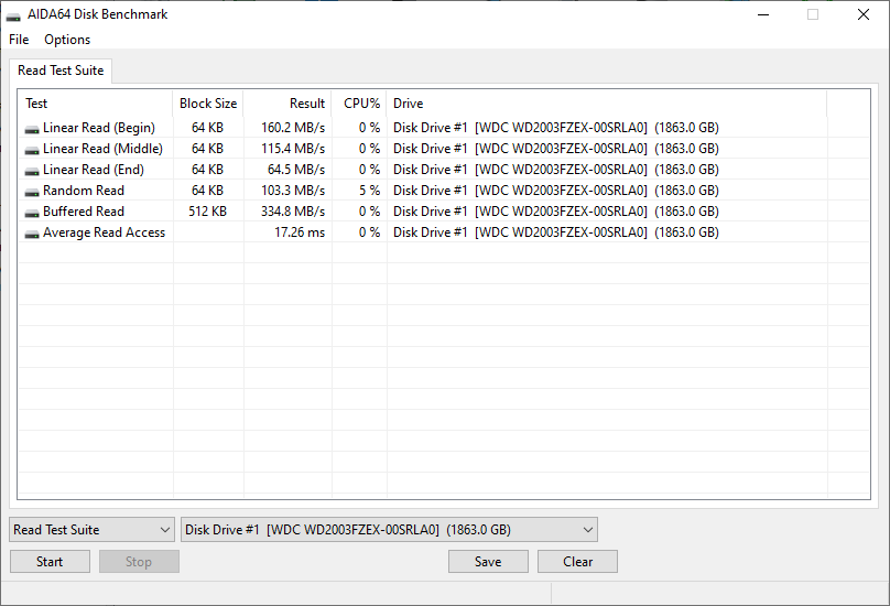

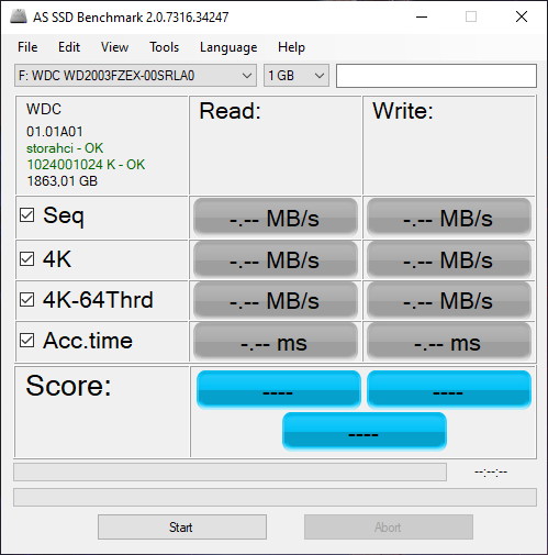

В файловом архиве здесь на оверах есть https://overclockers.ru/files/list/24
KT
Запустил и вот что показало
3.PNG [ 28.7 КБ | Просмотров: 7526 ]
2.PNG [ 28.79 КБ | Просмотров: 7526 ]
1.PNG [ 28.61 КБ | Просмотров: 7526 ]
