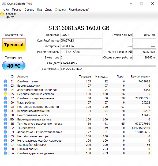

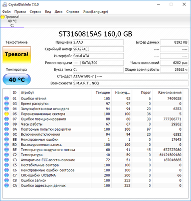

Подскажите пожалуйста по состоянию HDD. Долго еще жить будет или скоро конец?
hdd.png [ 71.05 КБ | Просмотров: 704 ]
Регистрация: 15.07.2013
Фото: 112
dm7sw
всего пять переназначенных секторов, жить можно спокойно пока
Регистрация: 07.08.2016
Godlike66 спасибо большое. Удивлен если честно. Седьмой год пошел диску. Вот какие качественные делали. Просто хочу скоро купить на 1TB, так почитав отзывов ужаснулся. То мрут/сыпятся через месяц/год у некоторых, то всякие сектора, блоки плохие, то шумят как стиральная машина и т.д и т.п.
