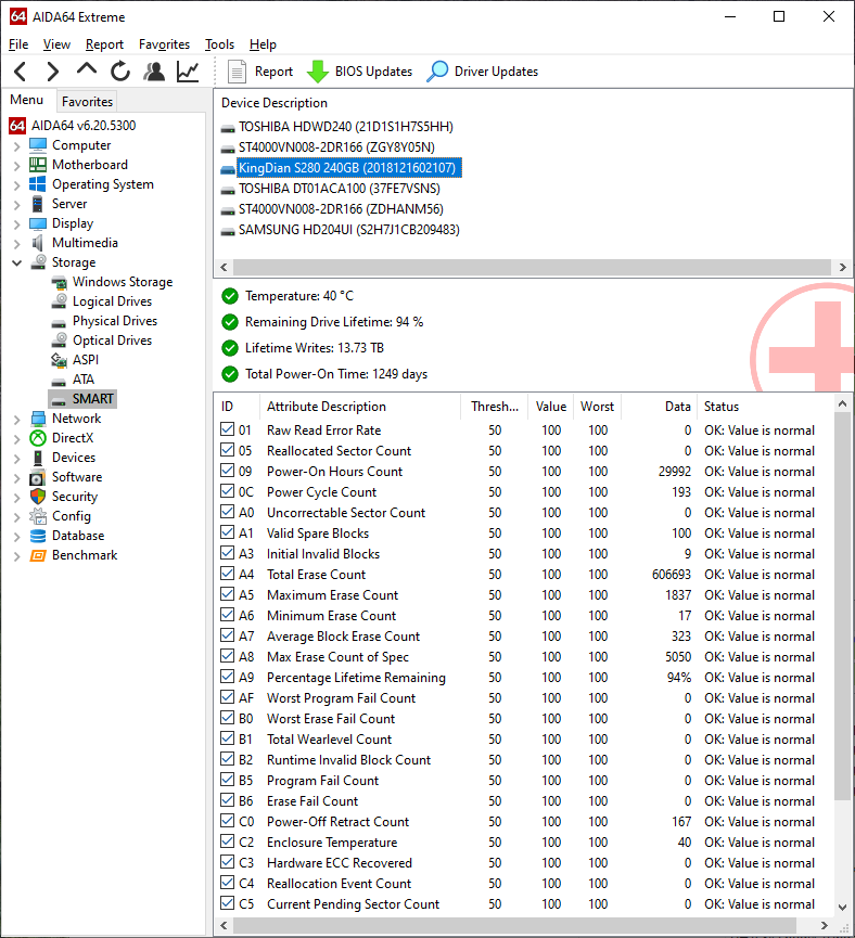

Яков
Редко когда бывает фильм меньше 10Гб.
NAS.png [ 81.08 КБ | Просмотров: 633 ]
