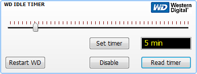

19. Как пользоваться программой wdidle для изменения параметров парковки винчестеров при простое?
wdidle нужно скопировать на загрузочный DOS CD/DVD/флэшку, перевести SATA-контроллер в IDE-режим, на всякий случай отключить другие диски, загрузиться с загрузочного носителя. Далее запустить программу с соответствующими параметрами:
/S [Timer] - устанавливает таймер на время, после которого диск паркует головки в случае отсутствия обращений к нему, в сотнях миллисекунд (параметр может быть равен от 1 до 255). По умолчанию он равен 80, т.е. 80*100 мс=8000 мс=8 с;
/D - запрещает парковку;
/R - отображает текущее значение таймера;
/? - выводит help утилиты.

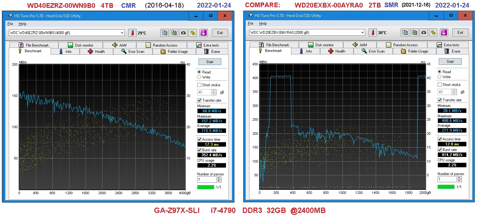

Shuher2 писал(а):
затупы/микрофризы на WD40EZRX ?
Глянул, - передо мной на столе среди вынутых запчастей лежит как раз WD40EZRX-00WN9B0 (Apr-2016).
Ещё у меня в работе два WD40EZRX-00GX9B0 (Apr-2019 и Jun-2018).
Никаких тормозов с ними не замечалось. Нормально работают. Ничего в заводских настройках не менял.
Shuher2 писал(а):
диск гонял разными прогами, ошибок в чтении и записи нет
У меня бывало с другими дисками когда тест-программы, включая 'Lifeguard Diagnostic' не улавливали начинавшуюся проблему. То что диск пора было убирать с ответственной работы, - как раз притормаживания и сигнализировали.
Какое время отклика показал 'HD Tune' ?

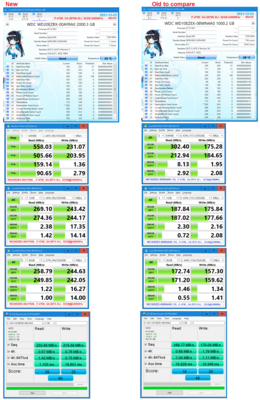

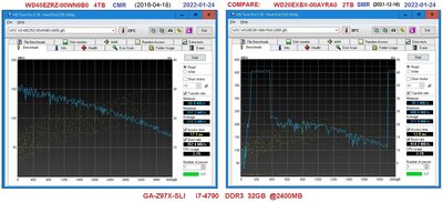

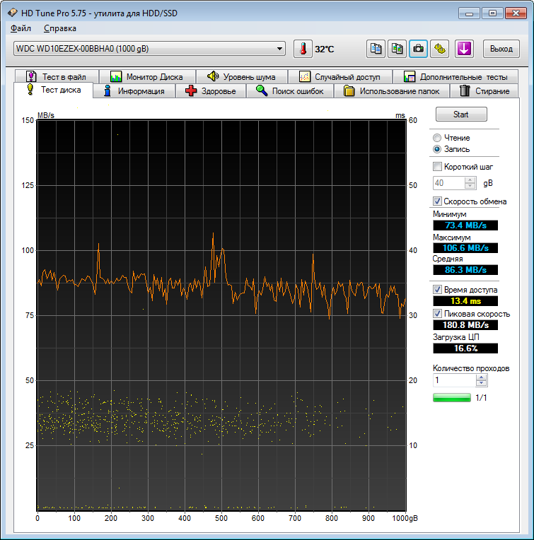

Shuher2 писал(а):
У меня модель 00SPEB0 пока ни чего на него не нарыл плохого в интернетах.
Время отклика такое же как на моём. - График слева.
(График справа, - это мне для сравнения, т.к. купил и испытываю SMR диск WD20EZBX 2TB Blue.
WD40EZRZ-00WN9B0_WD Blue 4TB_20161201_HD-Tune-Pro_20220124(02).jpg [ 354.33 КБ | Просмотров: 1629 ]
i7-3770K, Noctua NH-U9S, G1.Sniper M3/Z77, G.Skill_4x8GB_F3-2400, Sapphire_RX460, Corsair_RM750-Gold, SilverStone-LC16MBM_HTPC, A/V Sony_STR-DH790 7.2
Регистрация: 22.06.2008
Откуда: Ленинград
а на запись есть такиеже картинки? мне лень искать или самом делать. а любопытно глянуть

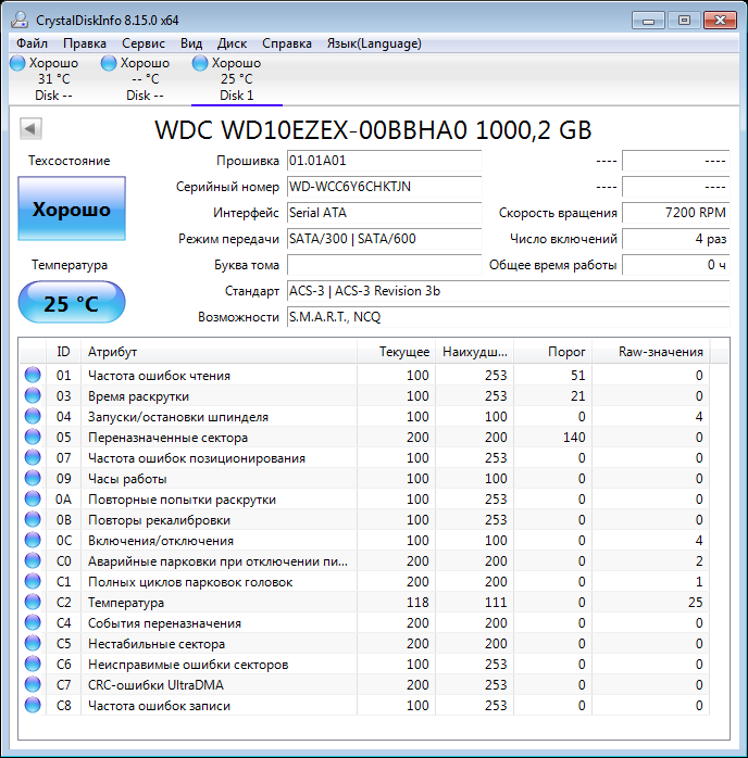

Приобрел 1Тб WD Blue, который EZEX. Полная модель WD10EZEX-00BBHA0. Из проверки гарантии на сайте support-ru.wd.com — некий "TRESUL <понятные обычные характеристики> 2HD STD", судя по дате окончания гарантии (2 года), свежий — этого февраля.
SMART
CrystalDiskInfo_20220304202724.png [ 62.91 КБ | Просмотров: 1460 ]
"2" в C0 — это у меня SSD не определялся при запуске, и я выключал ПК, не дожидаясь перехода в IRST Option ROM. Похоже, что диск вот так отреагировал. Сравнить с основным HDD не могу, т.к. Hitachi пишет в C0 число, равное общему числу запусков, и как понял, это нормальное для него поведение.
Скорость чтения вполне ожидаемая:
Чтение, запись
HD_Tune_Read_04-03-2022_23-59.png [ 48.66 КБ | Просмотров: 1460 ]
HD_Tune_Write_05-03-2022_00-10.png [ 51.49 КБ | Просмотров: 1460 ]
(Victoria 5.28 намеряла максимум чтения даже чуть больше 200МБ/с)
Закрепленный через подрезиненные упоры в салазках, по звуку напоминает тихий вентилятор. Не TY-140, пожалуй, но относительно тихий. Во время теста случайного чтения напоминал умеренно дребезжащий вентилятор. :-) Раскручивается с не очень громким, но характерным звуком, я бы сказал, электродвигателя: "щелк, у-у-у...". Касательно вибраций, если приложить палец, в холостом вращении чувствуется, что эта "железка" работает, но прям "вибрированием" в бытовом смысле это назвать сложно.
(Для сравнения, 10-летний Hitachi Deskstar, закрепленный таким же образом ниже, в корзине для дисков, в холостом вращении не слышно вообще. При запуске только еле слышный присвист "фь-и" — если не прислушиваться, можно и не услышать.)
За wdidle3 не брался, Victoria 5.28 (спасибо за наводку KT) вычитала таймер парковки в 5 минут:
Victoria_AAM_APM_2022-03-06_min.PNG [ 7.98 КБ | Просмотров: 1460 ]
Судя по C1 в SMART, на самом деле паркуется, но по секундомеру получилось что-то ближе к 6 минутам от одного чтения SMART до другого, иначе C1 не растет. Для бэкапного внешнего диска хорошо, что паркуется, но 5 минут — думаю, многовато, 30-60с было бы лучше, но не хотел бы рисковать вот таким:
Полагаю что представление о скорости записи дают ранее мной размещённые результаты сравнения WD20EZBX с WD10EZEX (который тоже 7200RPM):
WD20EZBX-00AYRA0 2TB & WD10EZEX CrystalDisk_i7-4790_GAZ97SLI_32GB@2400GHz_W10_20211224.png
WD20EZBX-00AYRA0 2TB & WD10EZEX CrystalDisk_i7-4790_GAZ97SLI_32GB@2400GHz_W10_20211224.png [ 753.46 КБ | Просмотров: 1405 ]

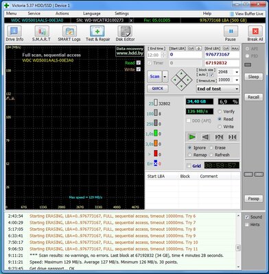

Регистрация: 07.11.2015

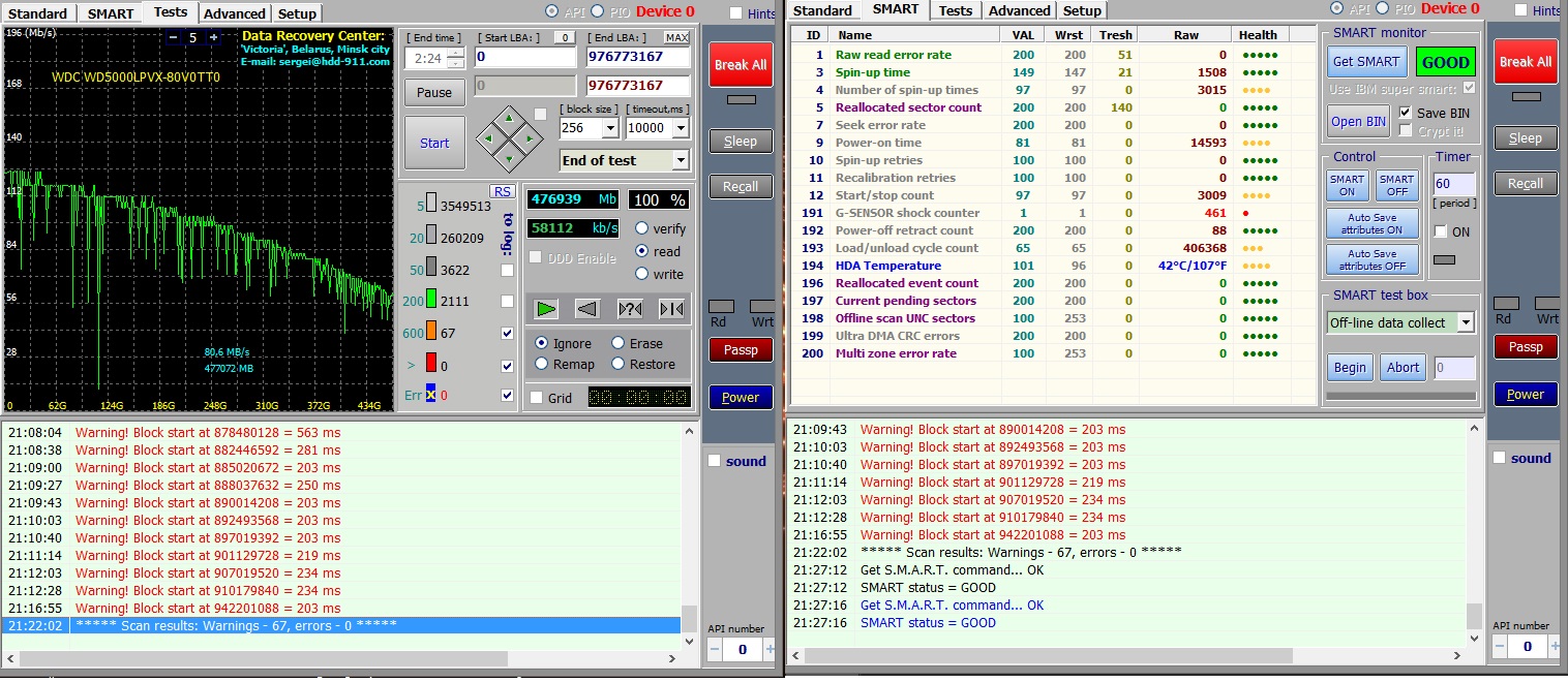

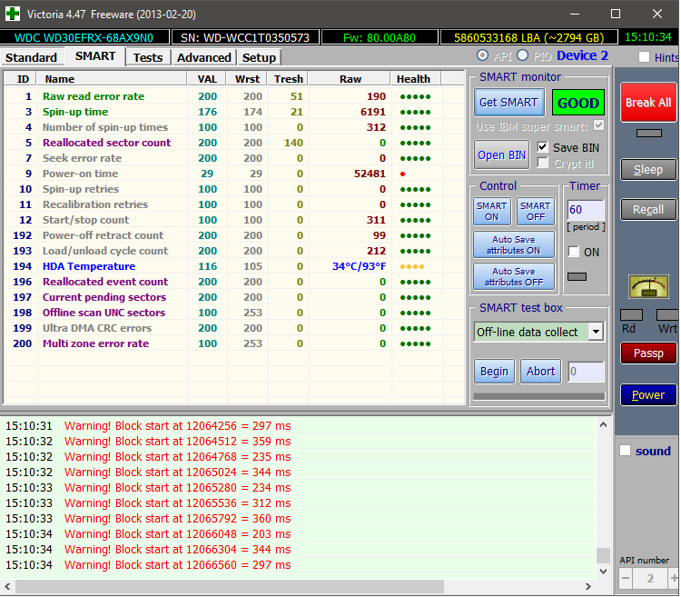

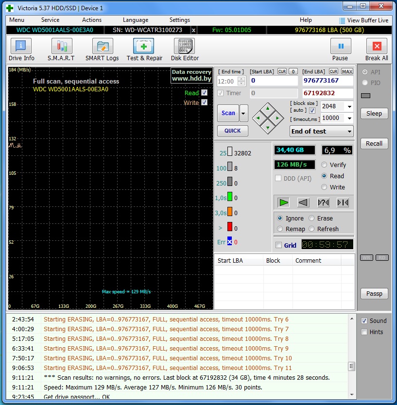

Всем привет, появилась такая проблема: Винт WD Red 3 Tb (WD30EFRX), внезапно упала скорость чтения/записи до 0,5-2 Mb/s. Запустил викторию-куча секторов 600ms около 7000 за первые 1% теста. Причем медленные сектора и нормальные идут какими-то волнами. Можно с ним чего-то сделать или на помойку его? Поставил сейчас в виктории режим write, но думаю он месяц будет его перезаписывать с такой скоростью...
ЗЫ. Смарт вообще без нареканий по переназначенным секторам.
Безымянный.png [ 84.86 КБ | Просмотров: 1362 ]
Кабели заново поплотнее подсоединили /поменяли? (сигнальный на другой /новый?).
Да, это все пробовал. И на разных системах. В итоге оставил на ночь викторию в режиме записи + DDD. Сейчас запустил тест чтения и пока за 10% ни одного даже 50мс сектора. Чудеса) Не могу понять, что за глюк с ним случился.
Регистрация: 22.12.2012
Голова умирает, на запись идёт в кэш и по этому особо не чувствуется проблема, в режиме PIO будет более точная картина.
Прогнал целиком в режиме write, запустил чтение - опять весь диск в оранжевых секторах((
От нефиг делать снял плату, контакты хорошо подгнили. Почистил ластиком, вроде блестят. Сейчас проверю помогло или нет..
UPD Не помогло. Скорость передачи 2 мегабайта
Ну а как вы думали, контакты голову не чинят.

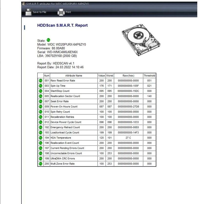

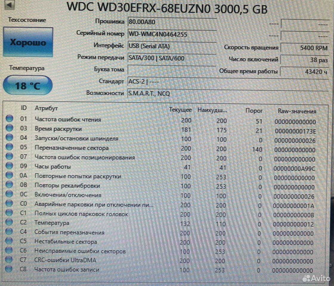

Регистрация: 09.04.2022

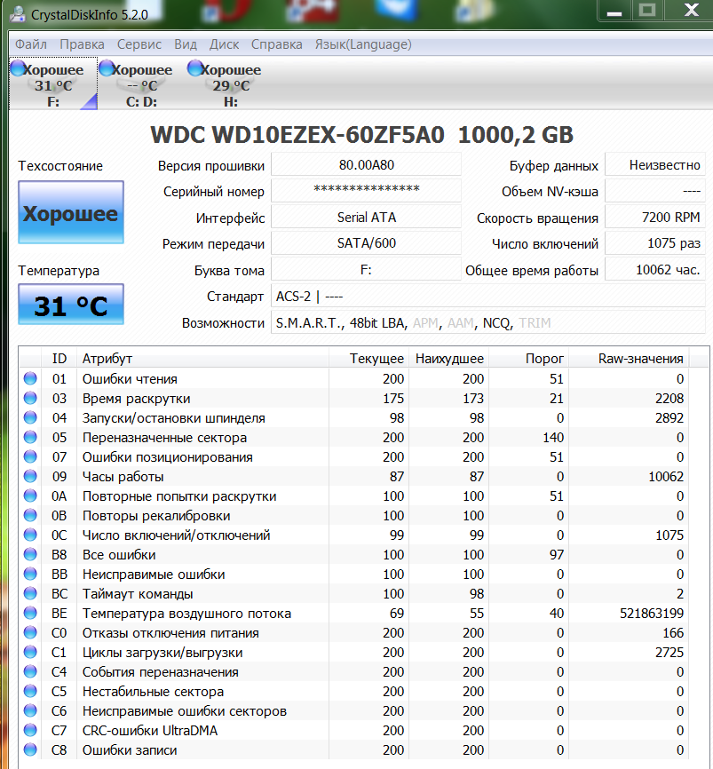

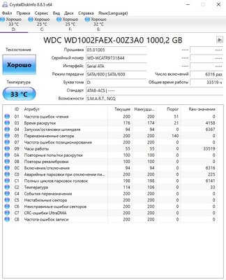

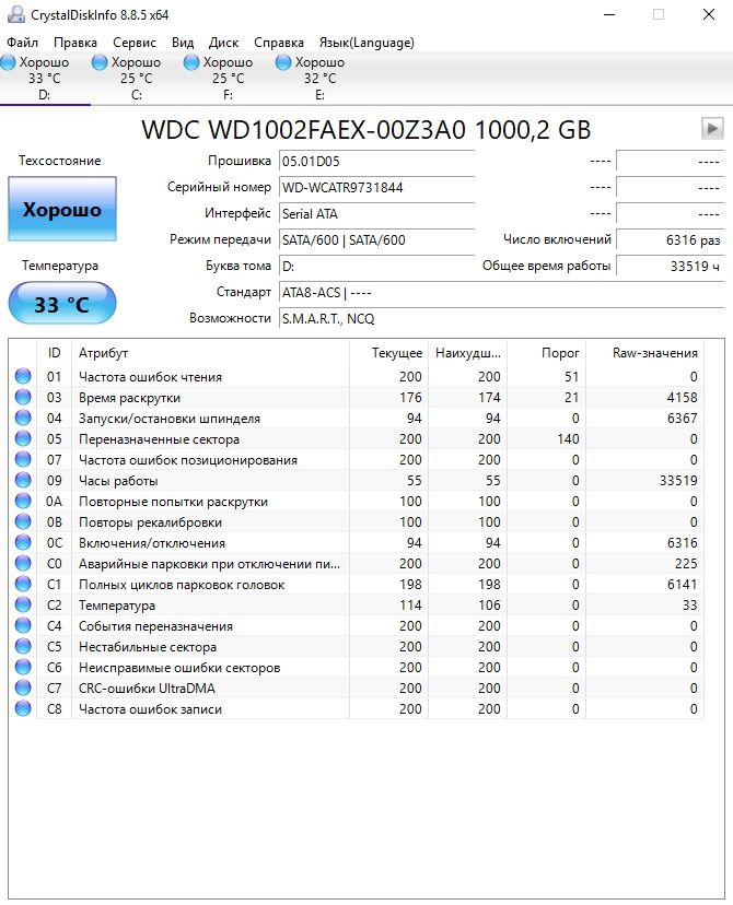

Скажите, а как определять максимальную и минимальную температуру на дисках WD по СМАРТу?
А то на всех дисках WD температуры от 110 в атрибуте С2. Однако, на СМАРТах дисков Сигейтов можно увидеть максимальную и минимальную температуру в этом же атрибуте.
Почему у Сигейтов можно увидеть максимальную и минимальную температуру, а у WD - нельзя. Может я чего-то не понимаю или не знаю?!
Вот прилагаю скрины нескольких СМАРТов WD:
https://77.img.avito.st/image/1/1.fPeVj ... oJCU8ROwv8
https://65.img.avito.st/image/1/1.XBkbz ... lxYtzrIs08
https://14.img.avito.st/image/1/1.k4DJN ... 5uAYLOl8iA
https://26.img.avito.st/chat/1280x960/1 ... ef26e7.jpg
Я правильно понимаю, что СМАРТ WD показывает только текущую тем-ру в поле RAW.
Откуда: Ленинград
патамушта это разные конторы с разным программным обеспечением.
и этого достаточно обычно.
А вдруг диск эксплуатировался нещадно и была большая температура.
