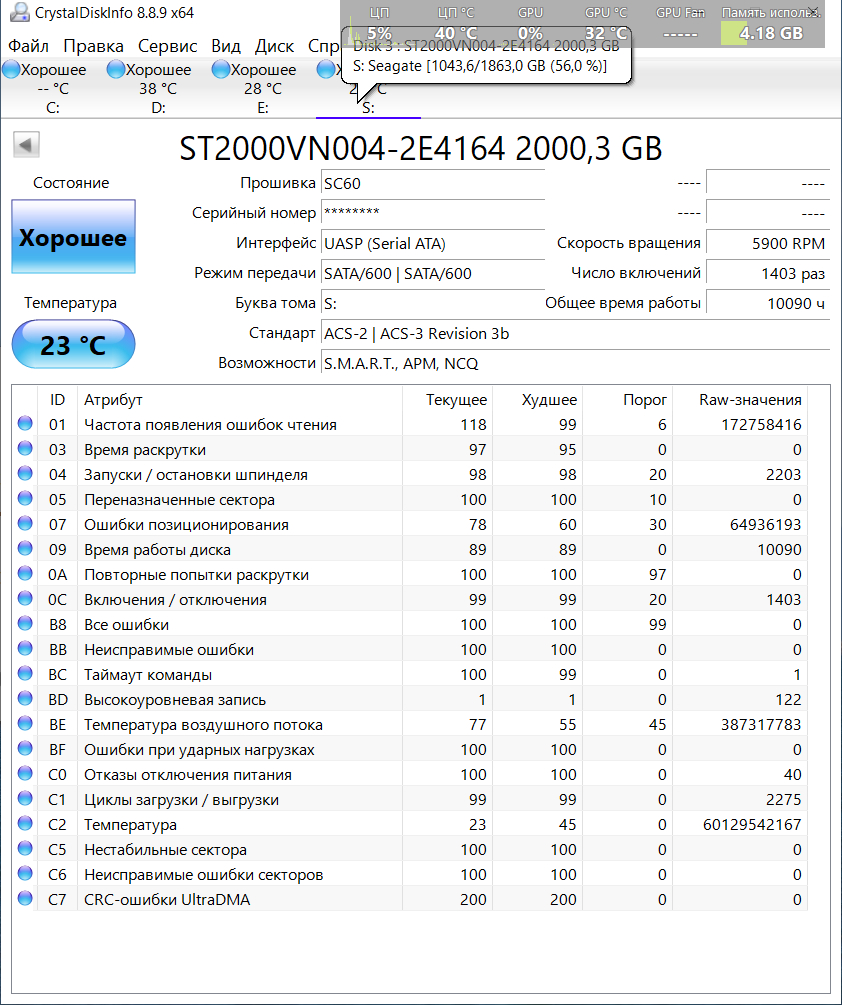

send писал(а):
Seagate Ironwolf ST2000VN004, есть смысл его брать?
у меня такой с октября 2019.
2023-01-26_095539.jpg [ 642.64 КБ | Просмотров: 910 ]
один из немногих оставшихся не "черепичных", нареканий нет, только немного шумноват (или HDD на 2TB и более все так? не с чем сравнить.)
ща IceFireW снова скажет что я "спец" во всех темах... по ST2000VN004 говорю как "обладатель оного"!
чем умнее ИИ, тем глупее человек
