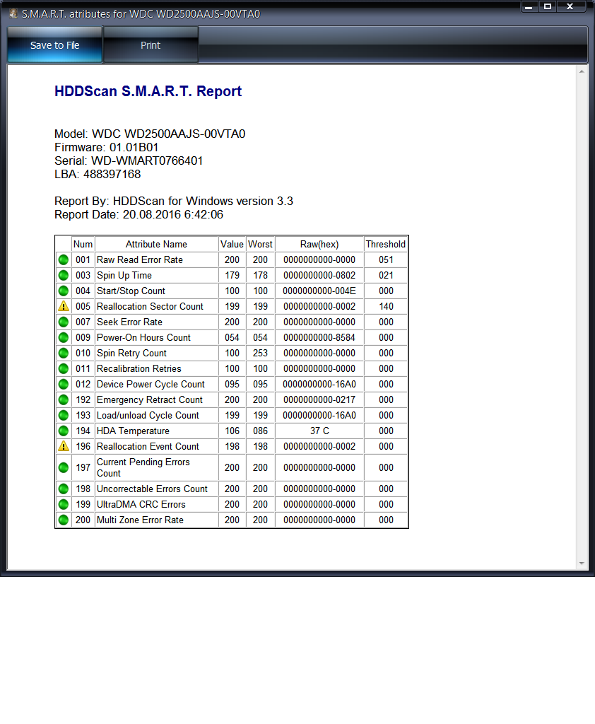

Регистрация: 09.11.2011
Откуда: Саратов
подскажите в порядке ли винт?а то щас включил комп и началась проверка файлов на диске С.
Безымянный25.png [ 89.67 КБ | Просмотров: 847 ]
Регистрация: 22.12.2012
Не в порядке, два сектора уже битые.
Откуда: Саратов
да это давно вроде уже,ну а так он не помирает пока что ?
Новых битых секторов нет, больше чем смарт говорит я не могу сказать.

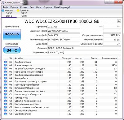

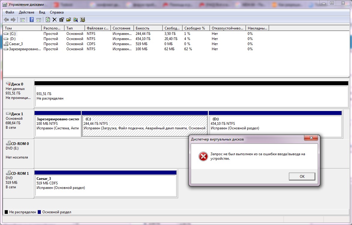

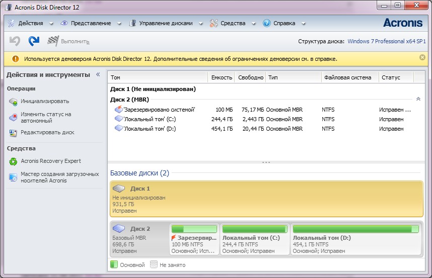

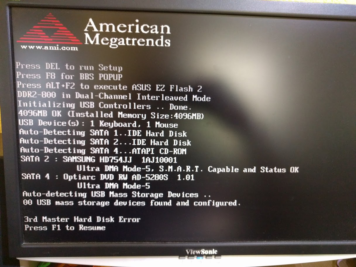

Всем привет, прошу помощи.
- Купил HDD 1000Gb WD 64Mb 5400 sata WD10EZRZ Blue.
- Вставил одновременно со старым жестким (SAMSUNG HD754JJ ATA Device), стал ставить win7 x64 с dvd. В первый раз возникла проблема — программа установки не могла создать раздел, вылечилось перезагрузкой компа (возможно, отключил старый жесткий диск, уже не помню). Винда встала нормально.
- При загрузке с двумя hdd постоянно получал ошибку "Capable but command failed" (напротив нового диска) и "3rd Master Hard Disk Error". Кабеля менял местами, только один раз удалось загрузить новую винду и увидеть в ней старый HDD.
- При загрузке только с новым HDD всё ОК.
- При получении описанных выше ошибок загрузил старую ОС (тоже win7 x64). Про новый HDD пишет, что диск не проинициализирован. При попытке инициализации штатными средствами ОС получил ошибку "Запрос не был выполнен из-за ошибки ввода/вывода на устройстве". Скрин из Acronis Disk Director прикладываю.
Надо перекинуть информацию со старого диска на новый. Подскажите, пожалуйста, из-за чего косяки и что стоит сделать в первую очередь? Можно, по идее, просто найти внешний жесткий и через него перекинуть всю инфу. Боюсь, как бы эта ошибка не всплыла в дальнейшем при подключении другого жесткого диска, к примеру, поэтому хотелось бы найти причину и излечить.
Заранее спасибо за помощь!

Регистрация: 30.01.2010
Откуда: Россия-Киров
iNside подключаешь один новый винт и сдром
и устанавливаешь виндоус
только потом как установил виндовс
подключаешь второй винт
и все должно работать
нельзя с двумя винтами устанавливать семерку а то там ... короче устанавливай с одним
